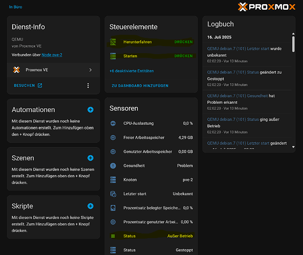

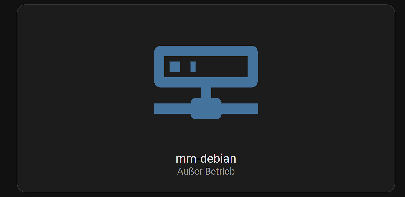

Ich habe ein Schalter auf einem Dashboard. Hier wird der Zustand angezeigt, also Läuft oder Außer Betrieb (jeweils gelb/blau):

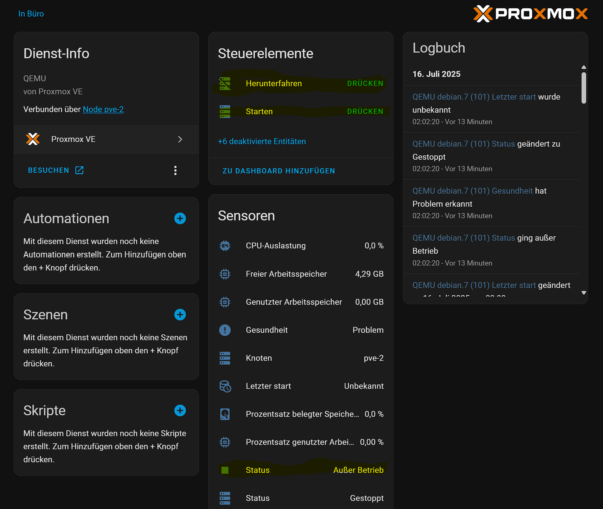

Soweit, so gut. Er verweist auf den Status (siehe unten im Screenshot).
Allerdings kann ich mit dem Status nicht schalten. Allerdings habe ich zwei Drücker, mit dem ich herunterfahren bzw. Starten könnte. Das funktioniert auch:
Jetzt suche ich nach einer Möglichkeit, wenn ich den Schalter im Dashboard (Einfachklick) anklicke, das dann geprüft wird in welchem Zustand sich das Gerät befindet (siehe Status). Anschliessend soll die jeweilig andere Aktion durchgeführt werden.
Also “Außer Betrieb”, dann drücke “Starten”.
Und wenn “Läuft”, dann drücke “Herunterfahren”.
Wie mache ich das?
LG, Mitch
