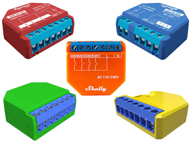

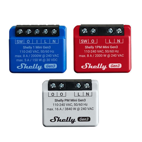

Wenn Du weitere Shelly Gen2/3-Geräte im Einsatz hast, können diese als BT-Proxy bzw. Reichweitenverlänger dienen, alternativ gehen auch die Shelly-BT-Gateways (USB-Stick).
Mit den üblichen BT-Proxy’s auf ESPHome-Basis funktionieren m.W.n. die BLU-DW’s nicht.

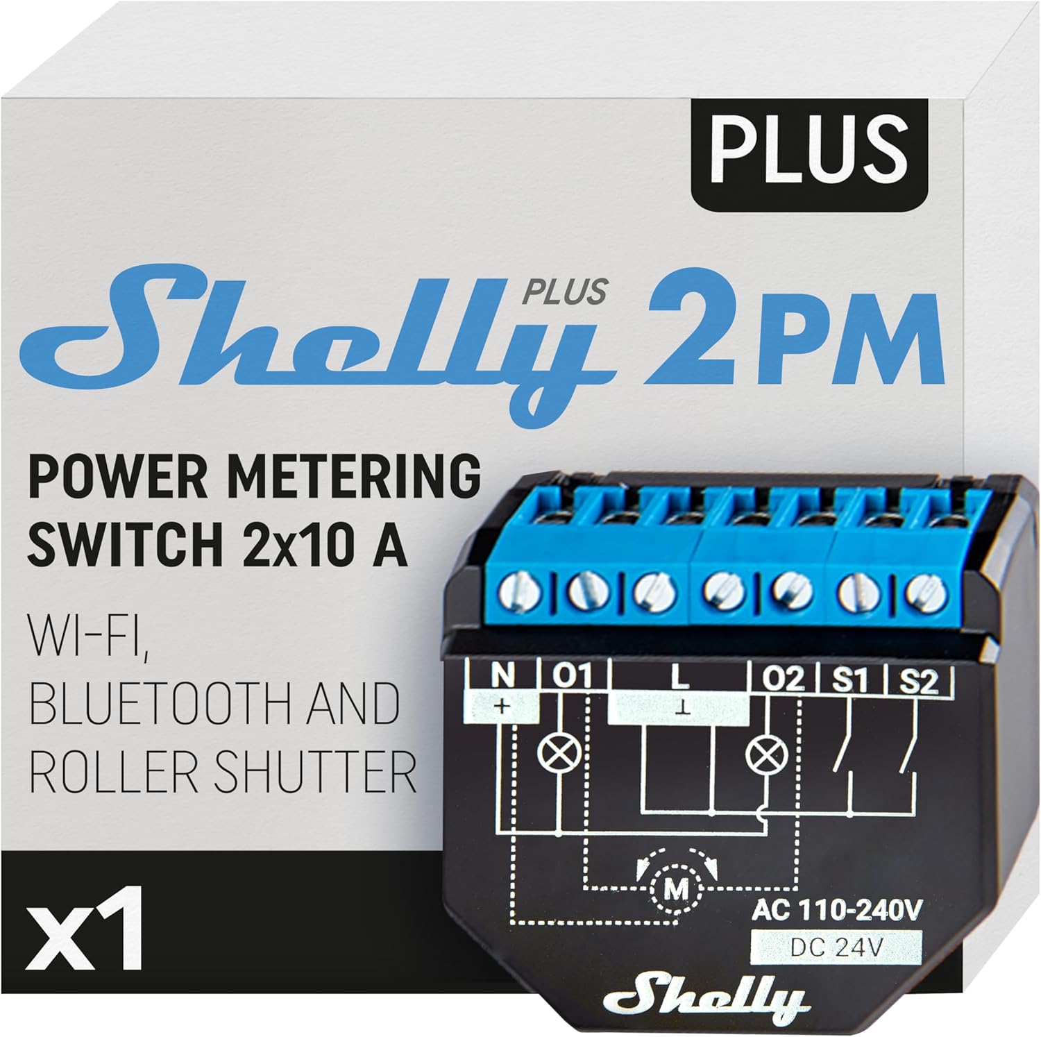

Danke @harryp , Du meinst diesen hier?
Damit könnte ich in der Tat ein paar vorhandene Rolladen-Aktoren ersetzen und die Reichweite verlängern.
Ich probiere das mal.
Danke schön :+1:
Erwin

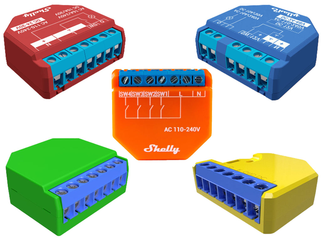

Ja, oder alle anderen Gen2/3 Geräte:
Du musst dann bei der Installation des DW in der App Deinen Shelly2PM als Knotenpunkt auswählen (sollte Dir automatisch angeboten werden). Der Shelly2PM muss natürlich auch in HA integriert sein. :wink:
Ja ok, verstanden.
Thx :pray:
