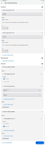

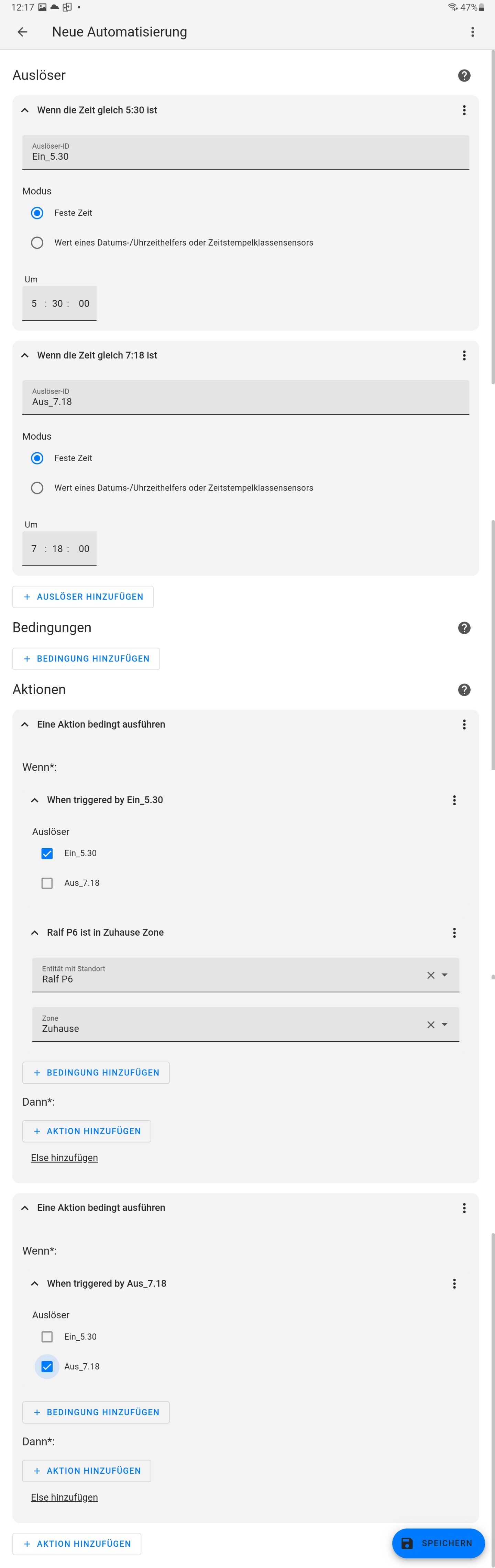

ich hätte da einen anderen Lösungsansatz. Ich würde alle Schaltzeiten als Trigger mit ID setzen und dann in den Aktionen mit wenn trigger_id und gegebenenfalls weiteren Bedingungen dann Aktion.
Welchen Trigger nutzt Du wo die ID hinterlegt werden kann?
Das geht bei jedem Trigger, einfach auf die drei Punkte klicken.
Danke, das ist mir bisher überhaupt noch nicht aufgefallen… :roll_eyes:
Schau mal hier
Danke euch für den Input - obwohl ich HA nun schon einige Monate intensiv nutze hab ich doch die ein oder andere offensichtliche “Kleinigkeit” bisher übersehen…
