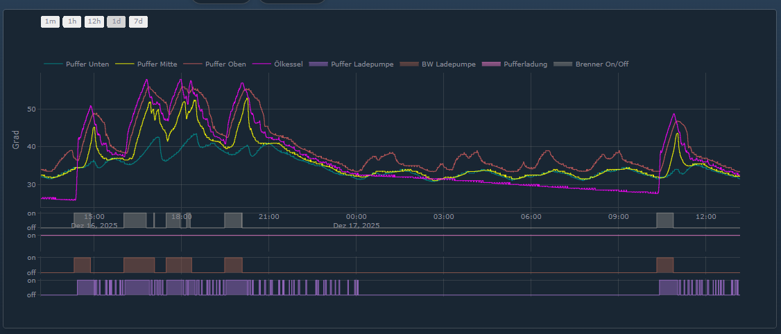

Hallo, in der History Graph Card und im History Explorer kann man sich mit timeline recht anschaulich den aktuellen Zustand anzeigen lassen.
Timeline
Ich finde diese Funktion in Plotly nicht. Gibt es diese nicht, oder wie wäre der Funktionsaufruf?
Danke für eure Hilfe

Mit Plotly meinst die Plotly Graph Card aus dem HACS?
In deinem Screenshot zweigst Du die History von eine Binary Sensor. In einem Graph kannst Du nur Messwerte, also Zahlen darstellen.
Wenn Du für die Zustände on und off einen Graph haben möchtest, müsstest Du Dir einen Template Sensor (Helfer) erstellen.

Du kannst sowas machen:
Template-Sensor-Helfer Zeug oder so brauchst nicht, geht alles direkt in der PlotlyGraph card.
