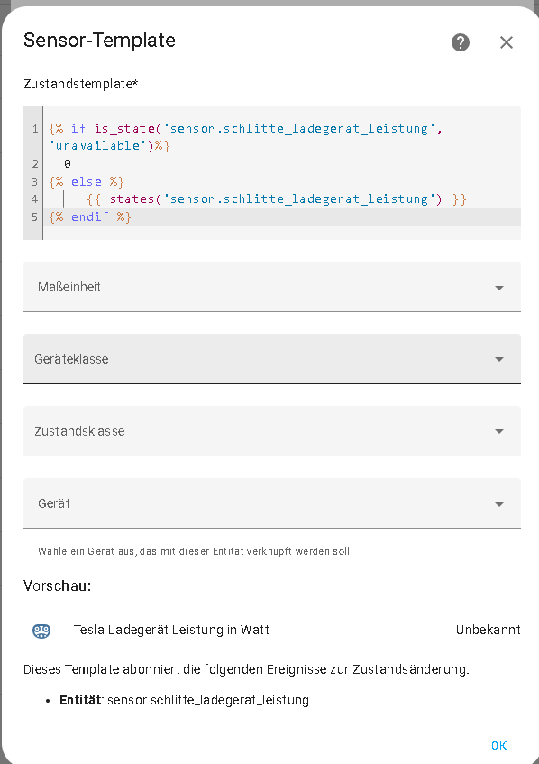

Hallo Zusammen
Was mache ich falsch im Code
Der Sensor mit der Ladeleistung des Tesla zeigt wenn der Tesla schläft “Unbekannt” an
Dann bekomme ich natürlich Fehler wenn dieser Wert nicht null ist in einer Summen Berechnung.
Ich möchte das wenn de Wert “Unbekannt” ist sollte der Wert einfach “0” sein
Das habe ich mit der Solaranlage Werte auch so gemacht aber hier funktioniert das irgendwie nicht
Was ist die Eingabe für “Unbekannt” ist dies nicht unavailable oder habe ich sonst ein Fehler drin ?
Dank Euch
Dany

{% if states('sensor.schlitte_ladegerat_leistung') | int(0) )%}
0
{% else %}
     {{ states('sensor.schlitte_ladegerat_leistung') | float * 1000}}
{% endif %}

{% if is_state('sensor.schlitte_ladegerat_leistung', '0')%}
  0
{% else %}
{% endif %}
Habe diese Version rausgefunden und funktioniert soweit
aber ist hier alles okay ?
Eigentlich was ist das für eine code sprache generell ?

Wenn Der Sensor 0 oder die aktuelle Leistung anzeigt und Du diese nur mal 1000 multiplizieren willst. Dann brauchst Du keine IF abfrage.
0 * 1000 = 0 :wink:
Also kannst Du das Template auch einfach halten:
{{ states('sensor.schlitte_ladegerat_leistung') | float(0) * 1000}}
Dein Template oben korrigiert, sehe so aus:
{% if states('sensor.schlitte_ladegerat_leistung') | int(0) == 0 %}
0
{% else %}
{% endif %}

warum ich eine if gemacht habe ist weil mal die Meldung kam “Nicht verfügbar”
Da ich ein Wert brauche 0 oder ein Leistung wollte ich das auf diese weise lösen
Wenn der Sensor warum auch immer nicht verfügbar wäre, liefert das Template eben eine 0, da Du einen default Wert angegeben hast.
| float(0)
Gebe mal das in den Template Editor ein:
{{ states('sensor.ich_bin_nicht_verfuegbar') | float(0) * 1000}}
Was kommt raus?
Osorkon
Das funktioniert auch so
Es kommt 10’000 watt und das ist richtig
also so geht es auch
dann lass ich das mal so
