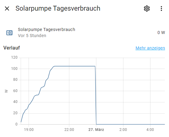

erster Versuch

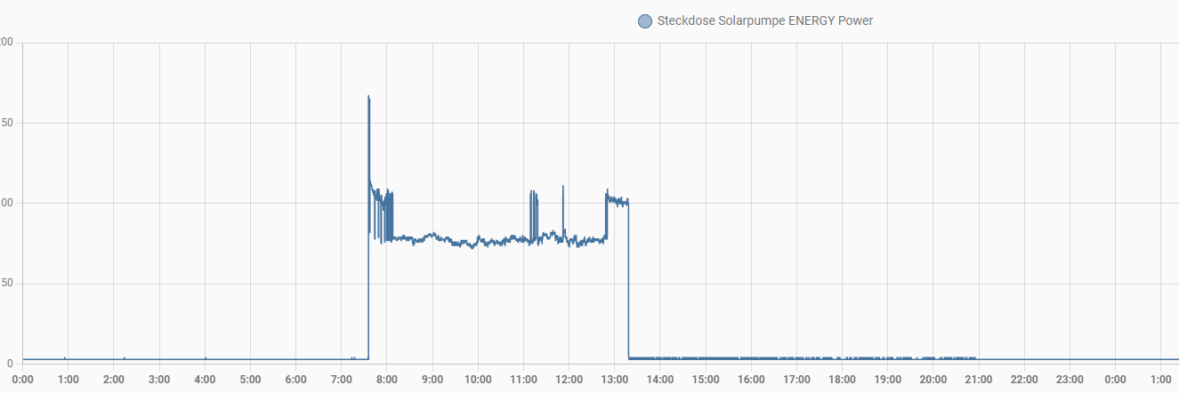

Irgendwas mache ich noch falsch. 20:55 Uhr dann nur noch eine gerade Linie. Dann der Reset und dann wird aber auch nichts mehr aufgezeichnet. Ein Neuanlegen brachte keinen Erfolg, sondern gar keine Werte mehr. Ich starte heute Abend mal den HA neu. Vielleicht hat er sich irgendwo “verschluckt”.

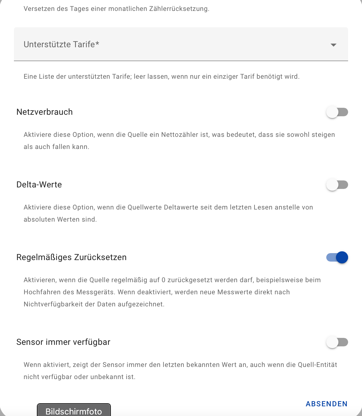

Noch eine Frage: Bei Verbrauchszähler → auf Daily gestellt → RESET aktivieren oder nicht?

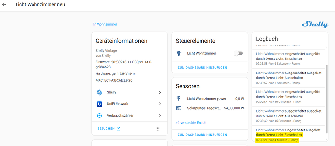

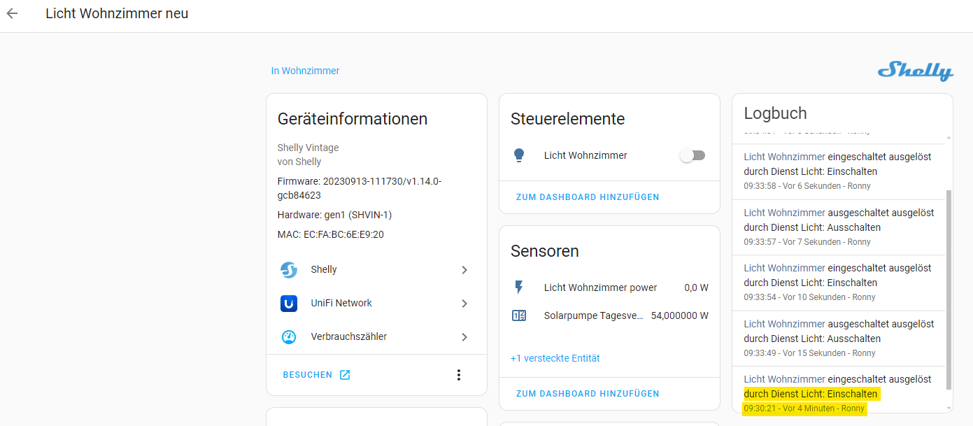

P.P.S. Update → Ich habe jetzt mal den Sensor den der Verbrauchszähler überwachen soll gewechselt und einfach mal POWER von der Shelly Bulb im Wohnzimmer genommen. Der Verbrauchszähler zählt nicht hoch, wenn die Lampe an ist, sondern bei JEDEM mal Einschalten. Also so habe ich mir das nicht vorgestellt. Ich denke, die Entität Power ist hier falsch.
→ Lampe wird eingeschalten (6W) → Helfer = 6W
→ Lampe bleibt an → Helfer bleibt bei 6W :thinking:
→ Lampe aus / Lampe an → Helfer 12W → 1 Sekunde Warten → Lampe aus / Lampe an → Helfer 18W

Bist Du sicher, dass Deine “Eingangsentität” ab 20:55 Uhr auch noch verfügbar war und Werte geliefert hat?
Ja, bin mir sicher. :wink:. Sonst hätte es ja nicht durchgehend 3W aufgezeichnet.
Das hier erklärt das ja auch noch nicht, oder?
Wenn Du mich fragst, dann stimmt an der Eingangsgröße trotzdem etwas nicht!
Es ist doch merkwürdig, dass bis 20:55 Uhr der Messwert “zappelt” und dann “strich” schreibt, oder?

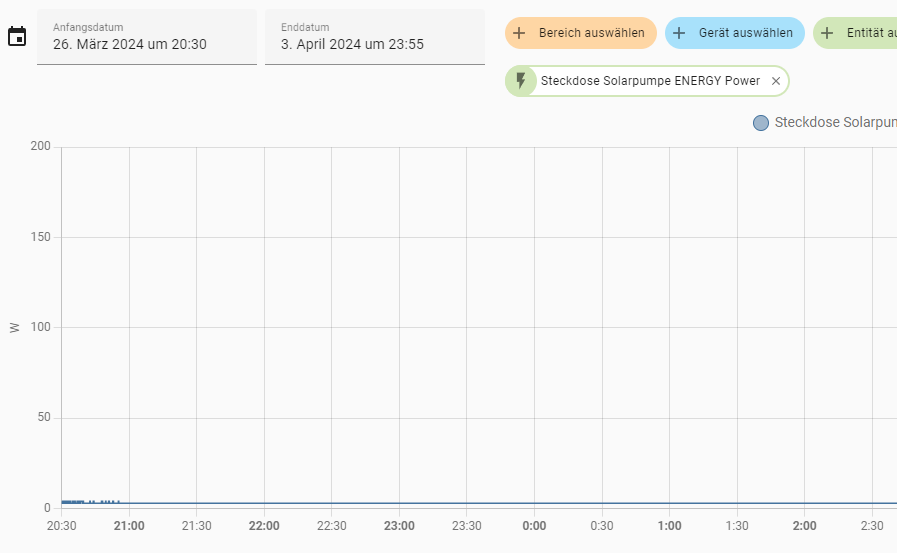

Ich denke, dass sind minimale Messspitzen. Die durchgehende Linie ist ja 3W, weil nur die Steuerung der Solaranlage an ist OHNE Pumpen. Der Vortag sieht ähnlich aus, da war der Plug S (mit Tasmota) aber auch erreichbar.
schon ein arger Zufall, oder?

Wie hast Du denn den Verbrauchszähler konfiguriert?
Ggf. nochmals einen neuen mit veränderten Einstellungen anlegen.
So habe ich es eingerichtet. 4 Minuten Licht an → KEINE Änderung beim Verbrauchszähler → dann 3x Licht an/aus → 3x sofortige Änderung. Macht nix - ich muss es anders Lösen.
