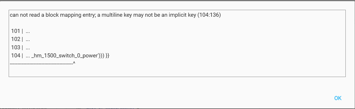

Anschließend bekomme ich folgende Fehlermeldung zur letzten Zeile.
Was habe ich falsch gemacht?..Ich habe keine Idee :frowning:

Ich denke, Du hast einfach eine Klammer zu wenig.
Ich denke du hast auch minimum ein Doppelpunkt zu wenig
unique_id: "PVpowernow"

Wolltest du mir antworten? Ich weiß das die eindeutig sein müssen. Aber @ooooiram hat keinen Doppelpunkt gesetzt. Ich denke das ist das Hauptproblem.
Ja, der fehlende : ist ein Fehler!
Habe ich leider übersehen. :see_no_evil:

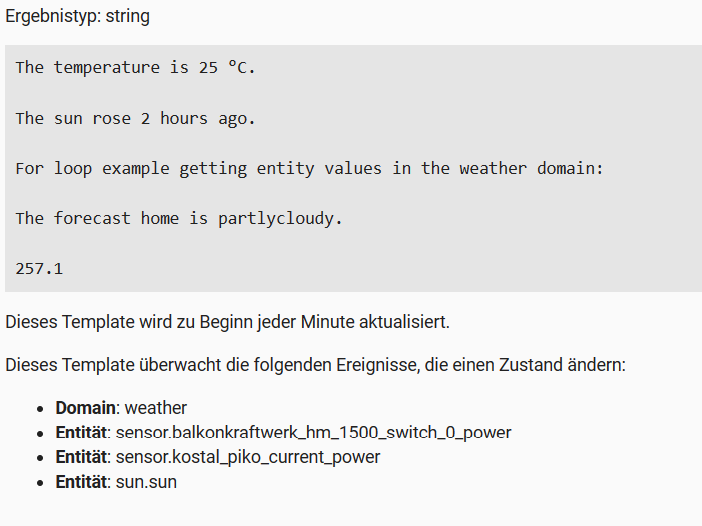

Bekommst du eine Ausgabe, wenn du das in Entwicklerwerkzeuge → Template kopierst?
{{ (float(states('sensor.kostal_piko_current_power'))) + (float(states('sensor.balkonkraftwerk_hm_1500_switch_0_power'))) }}
ich hatte meine Zeile eigentlich erst im Entwicklerwerkzeug probiert und dort sieht es dann so aus
eigentlich gut, oder?
Ach, hier fehlt auch ein Leerzeichen. Der Teufel steckt im Detail.
state: >

Nach dem : kommt immer ein Leerzeichen.

Aber ich denke der Doppelpunkt und das Leerzeichen waren es. Könnte ein Buchtitel sein :laughing:
super, damit bekomme ich keine Fehlermeldung mehr :+1: :slightly_smiling_face:
