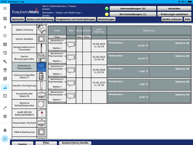

ich habe ein HM-WDS30-TO und ein HM-WDS30-OT2-SM-2 unter Raspberrymatic im Einsatz.
Nur werden sie mir nicht im Homeassistent angezeigt. Alle anderen HomeMatic-Geräte konnte ich problemlos in HA integrieren. Nur bei diesen beiden Geräten finde ich keine Entitäten, geschweige denn die Geräte überhaupt. Wer kann helfen?

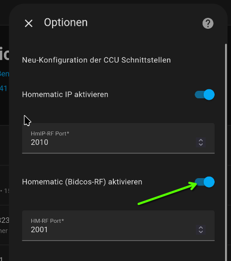

kann es sein das alles andere HmIP Geräte sind und nur das beides das alte HM Protokoll nutzen?
Wenn das der fall ist vielleicht in der Integration nur HmIP aktiv und nicht Homematic?
Das war es👍. Da hätte ich Depp auch selbst drauf kommen können. Vielen Dank
