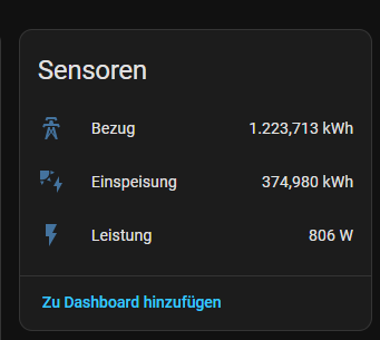

Anschließend habt ihr ein Wattwächter der mit ESPHome laufen der euch direkt die Werte übergibt. Diese können dann auch direkt in Energie verwendet werden, da sie bereits korrekt angelegt und formatiert sind.
Auch wenn MQTT grundsätzlich super ist, finde ich die Integration über ESPHome doch deutlich sauberer und einfacher anzulegen, da ich auch nicht noch über Helfer die korrekten Werte bauen muss.
