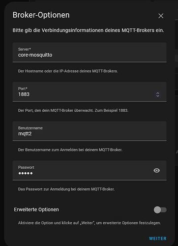

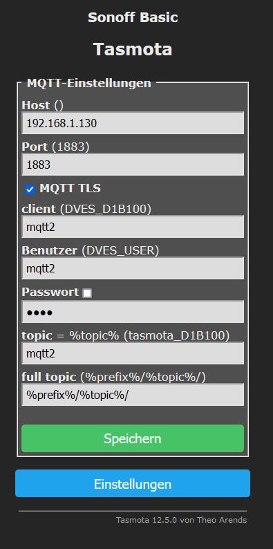

hier mal zwei Bilder, ich hoffe das sind die Richtigen.
Tasmota IP: http://192.168.2.133
Home As. IP: http://192.168.1.130
Bin jetzt nicht der Spezialist. Aber nimm mal den Haken bei
MQTT TLS raus. Dann evtl. Neustart Tasmota

das ging leider auch nicht.
Host() ist aber schon die IP von HA ?
