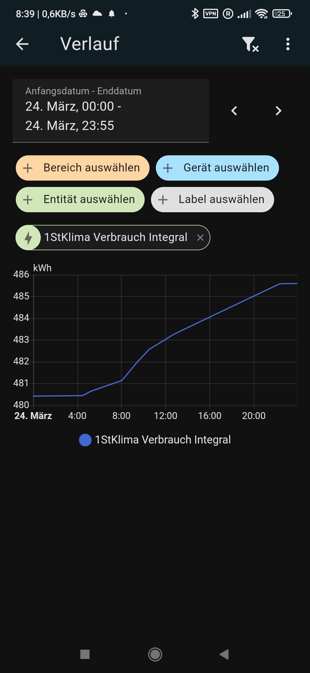

Summe für Zeiraum in Graphik bilden und anzeigen
wenn irgendwie die Summe zwischen dem angezeigten Zeitraum angezeigt werden würde, hier zwischen 486 - 480 = 6 Kw, wäre das eine tolle Sache. Ich weiß nur nicht wie und hab auch nichts gefunden.
Bei mir könnten dann unzählige Helfer zu Stunden, Tag und Monats angaben entfallen.
Gibt es eine einfache Möglichkeit?

Hallo Innovator, schon, so hab ich es ja. Das heißt ich hab ein Sensor jeweils mit Stunde und Tag. Bei 10 Steckdose sind das sekündliche Datenpunkte für gesamt, tag, Stunde. wäre doch nicht nötig wen Graphik gesamt zusätzlich die Menge für den gewünschten Zeitraum ausweisen würde. Oder liege ich falsch?

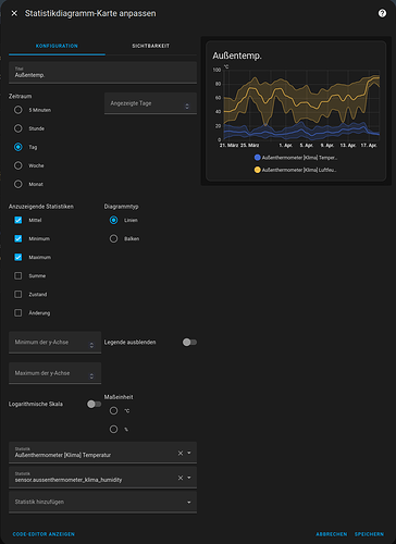

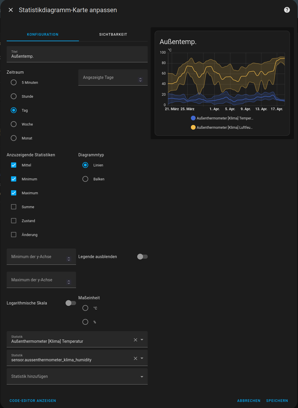

Es gibt da auch noch diese Karte, ist jetzt zwar Temperatur, aber vielleicht hilft es ja weiter.

interessante Karte. Kannte ich noch nicht. Auf dem ersten Blick werden die bereits vorhandene Datenpunkte dafür verwendet​:+1::clap:
Muß mich noch näher damit beschäftigen. Ob es nun das abdeckt was ich wollte oder nicht, auf jeden Fall sehr hilfreich.
Erreichen will ich eigentlich nur für Jede Steckdose mit jedem graph die Summe des angeforderten Zeitraums.
