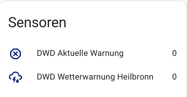

Leider wird bei mir nichts angezeigt, obwohl gerade eine Warnung raus ist (DWD App)
Vielleicht muss ich etwas warten oder den Pi neu starten?
Grüße
Hawk
Es sollte reichen, die Integration neu zu laden (3-Punkt).

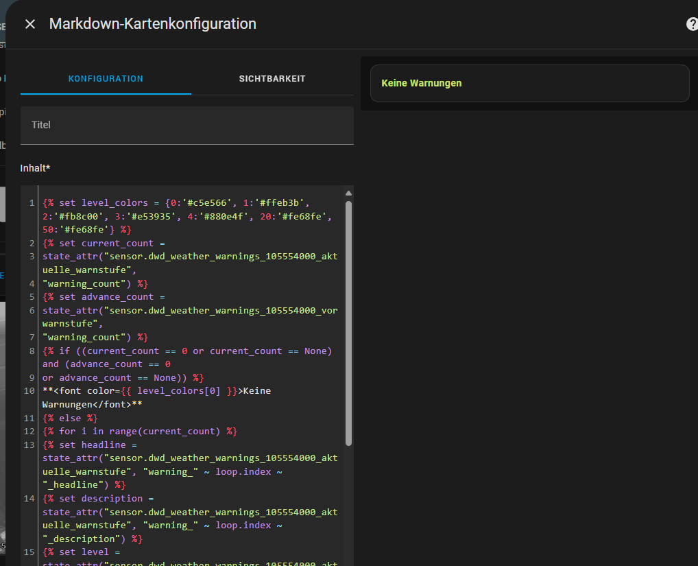

Muss zuvor irgendwas in der configuration.yaml angelegt werden?
Ich habe durch die HA-Integration auch nur die beiden Sensoren:
  • sensor.dwd_weather_warnings_106533000_aktuelle_warnstufe
  • sensor.dwd_weather_warnings_106533000_vorwarnstufe
Ergänzt das Markdown die beiden jeweiligen warnstufen?
Bei mir wird aktuell nur in der aktuelle_warnstufe die entsprechenden Inhalte angezeigt die ausgegeben werden sollen.
Dieser hier existiert so an sich nicht
{% set sensor_region_name ="dwd_weather_warnings_106533000" %}
Nein, sonst würde hier:
dazu was stehen.
Ich habe in der Integration pro Ort/Sensor auch “nur” 2 Entitäten:
Hast Du es testhalber mal mit einer anderen Station probiert (am Besten mit einer, wo es aktuell eine Warnung gibt, sonst sieht man nämlich keine Attribute).
Problem erkannt, Problem gebannt :sweat_smile:
Dein Markdown ist auf Englisch geschrieben bzw. zieht sich die Daten aus den Attributen der englischen Sensoren des DWD. Bei mir sind die in deutsch und daher funktioniert das Markdown auch nicht. Einmal entsprechend abändern und schon klappts :+1:
Vorher:
Nachher:
  • sensor.dwd_weather_warnings_106533000_current_warning_level
  • sensor.dwd_weather_warnings_106533000_advance_warning_level

  {% if (instruction|trim != "None") %}
  ****{{ instruction|trim }}****
  {% endif %}
  {% if not loop.last %}***{% endif %}
  {% endfor %}
{% endif %}
Gruß Sascha

Jetzt suche ich noch eine Möglichkeit, in einer Push Notification (am besten über Pushover) das aktuelle Warnlevel bzw. nur die Überschrift der Meldung („Warnung vor Frost“) darzustellen. Bisher habe ich dazu nichts gefunden, wenn, dann finde ich nur sehr komplexen Code mit zu viel Info.
Wie sehen eure Benachrichtigungen aus, sofern ihr welche im Einsatz habt?
Die Meldung ist ein Attribut (warning_1_headline) vom Sensor (sensor.stadt_xy_aktuelle_warnstufe), die Nachricht könntest du also so ähnlich gestalten
action: notify.mobile_app_maxe
metadata: {}
  message: "{{ state_attr('sensor.stadt_xy_aktuelle_warnstufe','warning_1_headline') }}"
  title: Test
