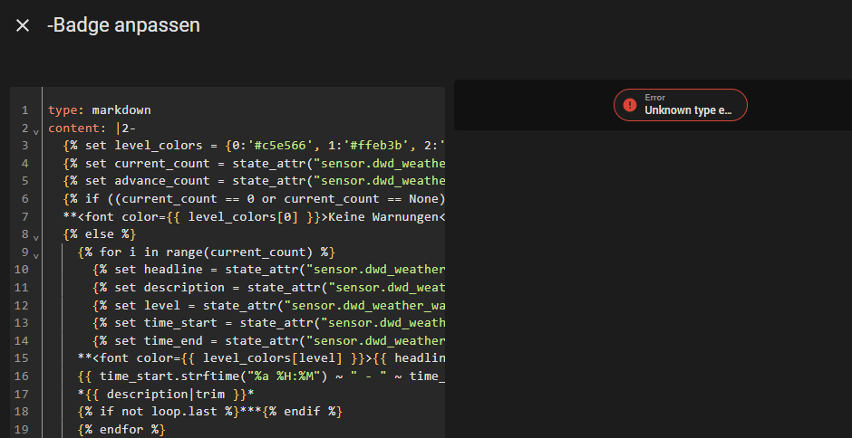

Moin zusammen!

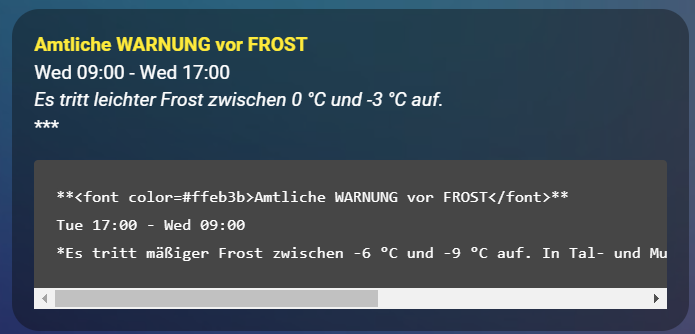

Ich habe mir vor einigen Tagen die Integration “DWD-Unwetterwarnung” installiert und auch das Markdown aus dem entsprechenden YT-Tutorial eingepflegt. Das Ergebnis ist das folgende:
Wie man sieht, funktioniert die aktuelle Warnstufe (obere Hälfte) gut und auch die Formatierung ist korrekt.
Der Sensor für die Vorhersage (untere Hälfte) zieht auch Daten, aber die Formatierung spinnt hier völlig.
Ich habe den Code der Vorwarnstufe zigfach studiert, aber ich finde den Fehler nicht:
type: markdown
          content: |2-
              {% set level_colors = {0:'#c5e566', 1:'#ffeb3b', 2:'#fb8c00', 3:'#e53935', 4:'#880e4f', 20:'#fe68fe', 50:'#fe68fe'} %}
              {% set current_count = state_attr("sensor.dwd_weather_warnings_105112000_aktuelle_warnstufe", "warning_count") %}
              {% set advance_count = state_attr("sensor.dwd_weather_warnings_105112000_vorwarnstufe", "warning_count") %}
              {% if ((current_count == 0 or current_count == None) and (advance_count == 0 or advance_count == None)) %}
              **<font color={{ level_colors[0] }}>Keine Warnungen</font>**
              {% else %}
                {% for i in range(current_count) %}
                  {% set headline = state_attr("sensor.dwd_weather_warnings_105112000_aktuelle_warnstufe", "warning_" ~ loop.index ~ "_headline") %}
                  {% set description = state_attr("sensor.dwd_weather_warnings_105112000_aktuelle_warnstufe", "warning_" ~ loop.index ~ "_description") %}
                  {% set level = state_attr("sensor.dwd_weather_warnings_105112000_aktuelle_warnstufe", "warning_" ~ loop.index ~ "_level") %}
                  {% set time_start = state_attr("sensor.dwd_weather_warnings_105112000_aktuelle_warnstufe", "warning_" ~ loop.index ~ "_start") %}
                  {% set time_end = state_attr("sensor.dwd_weather_warnings_105112000_aktuelle_warnstufe", "warning_" ~ loop.index ~ "_end") %}
                **<font color={{ level_colors[level] }}>{{ headline }}</font>**
                {{ time_start.strftime("%a %H:%M") ~ " - " ~ time_end.strftime("%a %H:%M") }}
                *{{ description|trim }}*
                {% if not loop.last %}***{% endif %}
                {% endfor %}
                {% if ((current_count != 0) and (advance_count != 0)) %}***{% endif %}
                {% for i in range(advance_count) %}
                  {% set headline = state_attr("sensor.dwd_weather_warnings_105112000_vorwarnstufe", "warning_" ~ loop.index ~ "_headline") %}
                  {% set description = state_attr("sensor.dwd_weather_warnings_105112000_vorwarnstufe", "warning_" ~ loop.index ~ "_description") %}
                  {% set level = state_attr("sensor.dwd_weather_warnings_105112000_vorwarnstufe", "warning_" ~ loop.index ~ "_level") %}
                  {% set time_start = state_attr("sensor.dwd_weather_warnings_105112000_vorwarnstufe", "warning_" ~ loop.index ~ "_start") %}
                  {% set time_end = state_attr("sensor.dwd_weather_warnings_105112000_vorwarnstufe", "warning_" ~ loop.index ~ "_end") %}
                {% endfor %}
              {% endif %}
Findet Ihr hier vielleicht den Grund, weshalb die untere Hälfte nicht korrekt formatiert ist?
Danke und beste Grüße!
Stefan

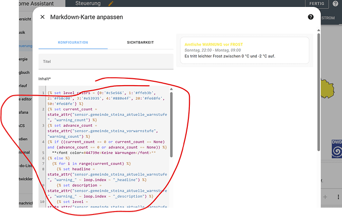

Ich benutzte diesen Code jetzt schon eine Ganze Weile.
Aber ich habe gerade festgestellt, dass die Uhrzeiten der Warnungen mit diesem Code zwei Stunden falsch angezeigt werden.
Aber ich finde den Fehler nicht.
Ich hatte das geiche Problem und hier schon mal eine Lösung aufgezeigt.

Ich habe es bei mir auch verschieden Versucht. Jedes Markdown was ich im Netz gefunden habe hatte einen anderen Fehler. Bei Einem stimmen die Farben der Headlines nicht bei der Anderen die Wochentage in englisch und die Zeit nach UTC.
Hier jetzt mein funktionierendes: (Beispiel Wernigerrode)
{% set current_count = state_attr("sensor.stadt_wernigerode_aktuelle_warnstufe", "warning_count") %}
{% set advance_count = state_attr("sensor.stadt_wernigerode_vorwarnstufe", "warning_count") %}
  **<font color=#44739e>Keine Warnungen</font>**
{% else %}
    {% set headline = state_attr("sensor.stadt_wernigerode_aktuelle_warnstufe", "warning_" ~ loop.index ~ "_headline") %}
    {% set description = state_attr("sensor.stadt_wernigerode_aktuelle_warnstufe", "warning_" ~ loop.index ~ "_description") %}
    {% set level = state_attr("sensor.stadt_wernigerode_aktuelle_warnstufe", "warning_" ~ loop.index ~ "_level") %}
    {% set time_start = state_attr("sensor.stadt_wernigerode_aktuelle_warnstufe", "warning_" ~ loop.index ~ "_start") | as_timestamp %}
    {% set weekday_start = time_start | timestamp_custom("%w", True) | int %}
    {% set time_end = state_attr("sensor.stadt_wernigerode_aktuelle_warnstufe", "warning_" ~ loop.index ~ "_end") | as_timestamp %}
    {% set weekday_end = time_end | timestamp_custom("%w", True) | int %}
*<font color=gray>{{ ['Montag','Dienstag','Mittwoch','Donnerstag','Freitag','Samstag','Sonntag'][weekday_start-1] ~ ", " ~ time_start | timestamp_custom("%H:%M") ~ " - " ~ ['Montag','Dienstag','Mittwoch','Donnerstag','Freitag','Samstag','Sonntag'][weekday_end-1] ~ ", " ~ time_end | timestamp_custom("%H:%M") }}</font>*
    {% endif %}
  {% endfor %}
  {% if ((current_count != 0) and (advance_count != 0)) %}{% endif %}
    {% set headline = state_attr("sensor.stadt_wernigerode_vorwarnstufe", "warning_" ~ loop.index ~ "_headline") %}
    {% set description = state_attr("sensor.stadt_wernigerode_vorwarnstufe", "warning_" ~ loop.index ~ "_description") %}
    {% set level = state_attr("sensor.stadt_wernigerode_vorwarnstufe", "warning_" ~ loop.index ~ "_level") %}
    {% set time_start = state_attr("sensor.stadt_wernigerode_vorwarnstufe", "warning_" ~ loop.index ~ "_start") | as_timestamp%}
    {% set time_end = state_attr("sensor.stadt_wernigerode_vorwarnstufe", "warning_" ~ loop.index ~ "_end") | as_timestamp %}
    {% endif %}
  {% endfor %}
{% endif %}

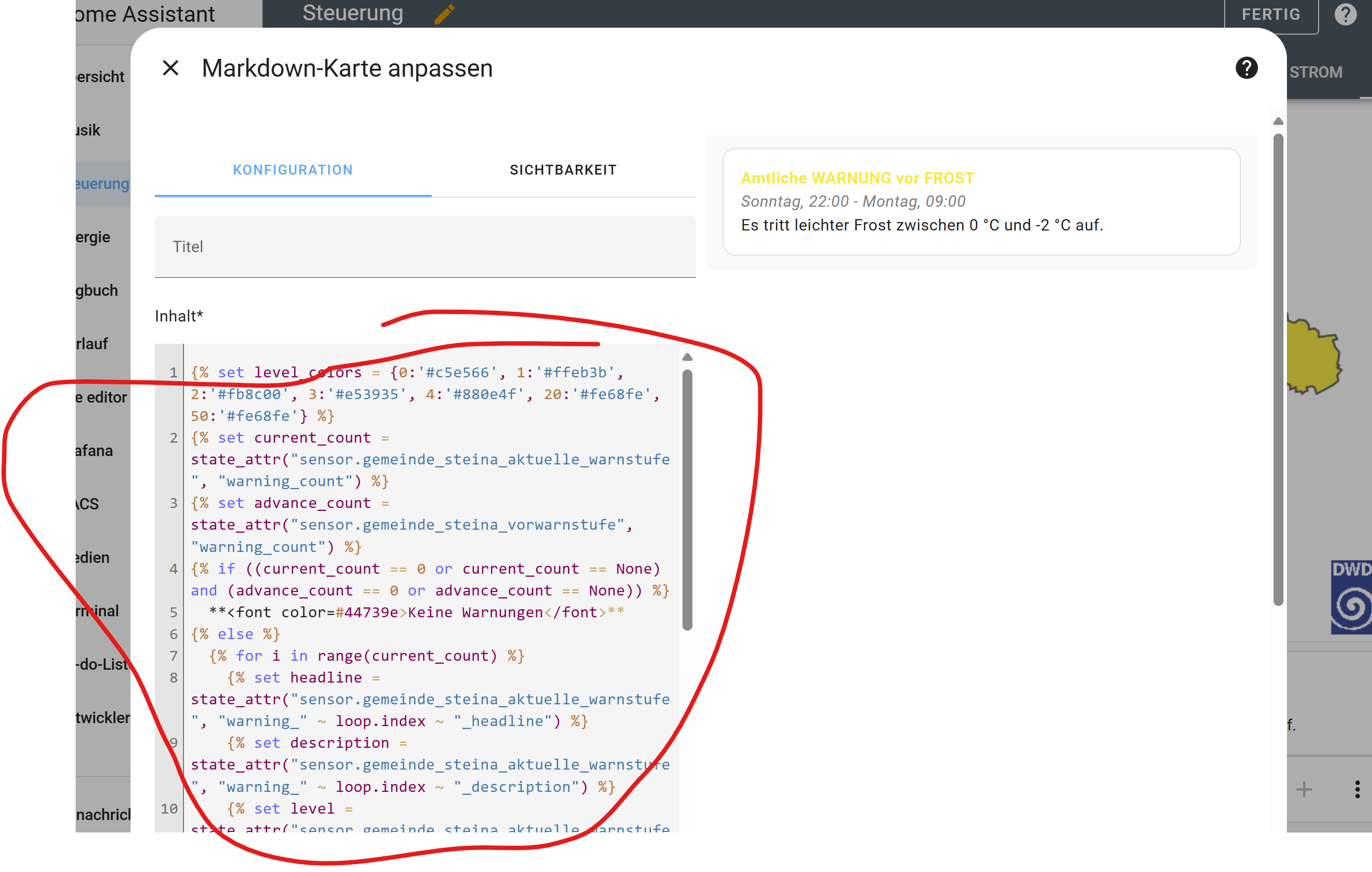

state_attr("sensor.dwd_weather_warnings_105554000_aktuelle_warnstufe",
"warning_count") %}
state_attr("sensor.dwd_weather_warnings_105554000_vorwarnstufe",
"warning_count") %}
{% else %}
{% set headline = state_attr("sensor.dwd_weather_warnings_105554000_aktuelle_warnstufe", "warning_" ~ loop.index ~ "_headline") %}
{% set description = state_attr("sensor.dwd_weather_warnings_105554000_aktuelle_warnstufe", "warning_" ~ loop.index ~ "_description") %}
{% set level = state_attr("sensor.dwd_weather_warnings_105554000_aktuelle_warnstufe", "warning_" ~ loop.index ~ "_level") %}
{% set time_start = state_attr("sensor.dwd_weather_warnings_105554000_aktuelle_warnstufe", "warning_" ~ loop.index ~ "_start") %}
{% set time_end = state_attr("sensor.dwd_weather_warnings_105554000_aktuelle_warnstufe", "warning_" ~ loop.index ~ "_end") %}
**<font color={{ level_colors[3] }}>{{ headline }}</font>**
{{ time_start.strftime("%A %H:%M") ~ " - " ~ time_end.strftime("%A %H:%M") }}
{% endfor %}
{% set headline = state_attr("sensor.dwd_weather_warnings_105554000_vorwarnstufe", "warning_" ~ loop.index ~ "_headline") %}
{% set description = state_attr("sensor.dwd_weather_warnings_105554000_vorwarnstufe", "warning_" ~ loop.index ~ "_description") %}
{% set level = state_attr("sensor.dwd_weather_warnings_105554000_vorwarnstufe", "warning_" ~ loop.index ~ "_level") %}
{% set time_start = state_attr("sensor.dwd_weather_warnings_105554000_vorwarnstufe", "warning_" ~ loop.index ~ "_start") %}
{% set time_end = state_attr("sensor.dwd_weather_warnings_105554000_vorwarnstufe", "warning_" ~ loop.index ~ "_end") %}
{% endfor %}
{% endif %}
Was mach ich falsch, mein code hat mal funktioniert. seit 3-4 wochen nicht mehr.

Ich habe auch mehrer Fehlerhafte Lösungen im Netz gefunden. Daher hier meine aktuelle Konfig:
{% set current_count = state_attr("sensor.gemeinde_steina_aktuelle_warnstufe", "warning_count") %}
{% set advance_count = state_attr("sensor.gemeinde_steina_vorwarnstufe", "warning_count") %}
{% else %}
    {% set headline = state_attr("sensor.gemeinde_steina_aktuelle_warnstufe", "warning_" ~ loop.index ~ "_headline") %}
    {% set description = state_attr("sensor.gemeinde_steina_aktuelle_warnstufe", "warning_" ~ loop.index ~ "_description") %}
    {% set level = state_attr("sensor.gemeinde_steina_aktuelle_warnstufe", "warning_" ~ loop.index ~ "_level") %}
    {% set time_start = state_attr("sensor.gemeinde_steina_aktuelle_warnstufe", "warning_" ~ loop.index ~ "_start") | as_timestamp %}
    {% set time_end = state_attr("sensor.gemeinde_steina_aktuelle_warnstufe", "warning_" ~ loop.index ~ "_end") | as_timestamp %}
    {% endif %}
  {% endfor %}
    {% set headline = state_attr("sensor.gemeinde_steina_vorwarnstufe", "warning_" ~ loop.index ~ "_headline") %}
    {% set description = state_attr("sensor.gemeinde_steina_vorwarnstufe", "warning_" ~ loop.index ~ "_description") %}
    {% set level = state_attr("sensor.gemeinde_steina_vorwarnstufe", "warning_" ~ loop.index ~ "_level") %}
    {% set time_start = state_attr("sensor.gemeinde_steina_vorwarnstufe", "warning_" ~ loop.index ~ "_start") | as_timestamp%}
    {% set time_end = state_attr("sensor.gemeinde_steina_vorwarnstufe", "warning_" ~ loop.index ~ "_end") | as_timestamp %}
    {% endif %}
  {% endfor %}
{% endif %}

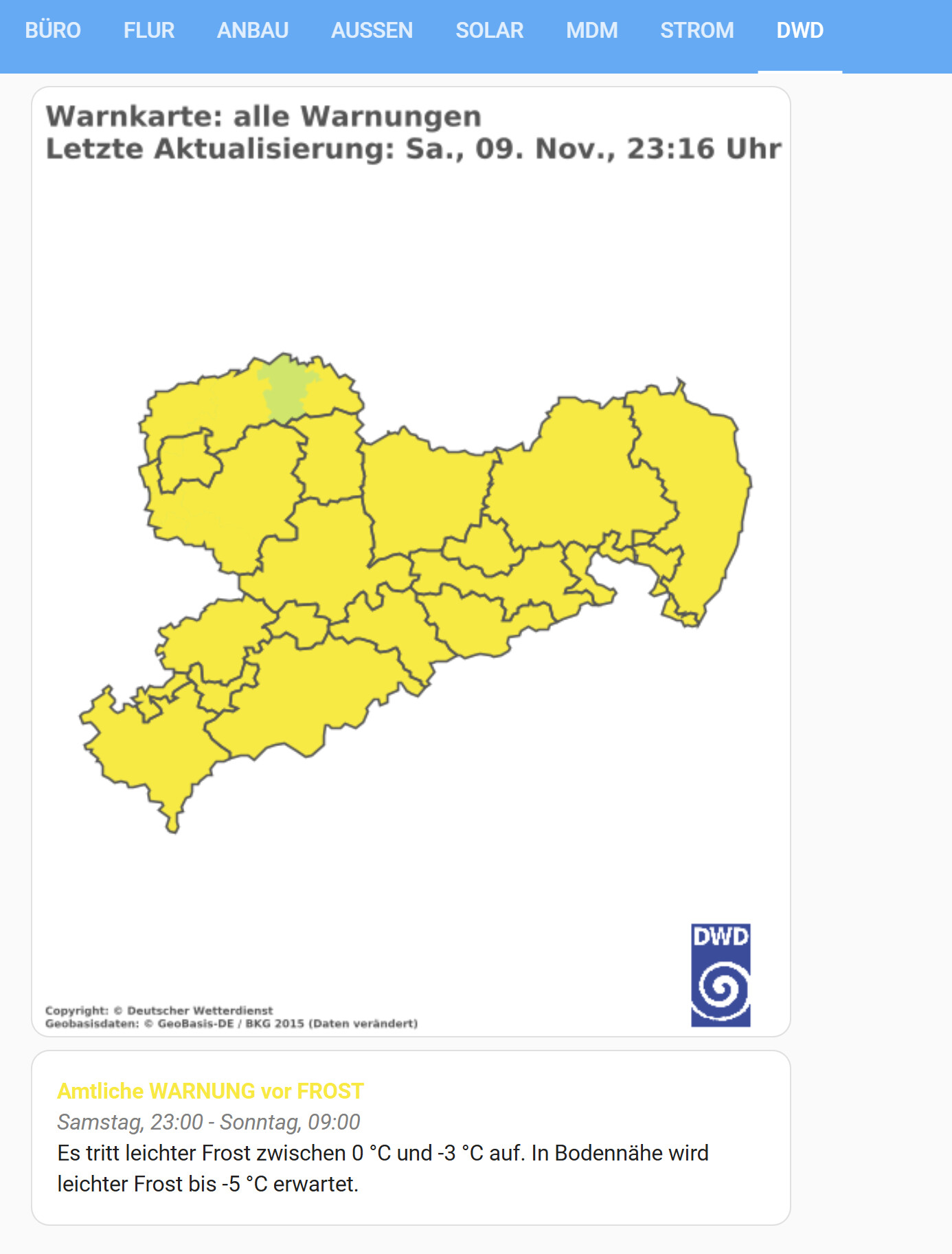

Heute gibts ne Warnung:
fehlermeldung

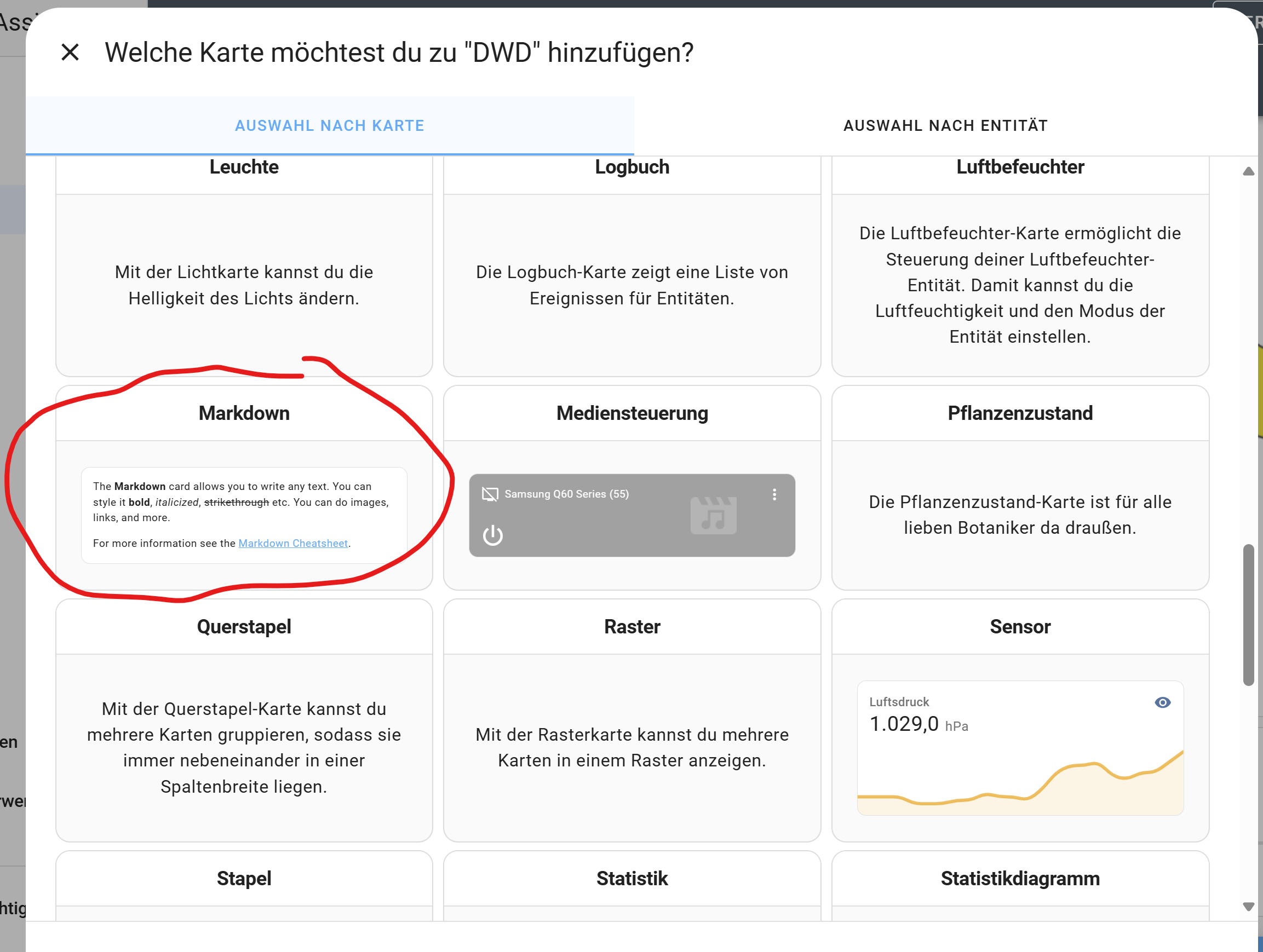

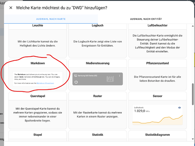

was für ein Badge wählst du aus ?
Einfach auf einer Seite ein neues Markdown hinzufügen und dann in dem Markdown den Code einfügen:
und dann hier den Code einfügen:
danke fürs aufklären , habs geschafft… dann muss ich nur die aktuelle warnstufe und vornwarnstufe gegen meine entiäten anpassen ?

UPDATE, das klappt nicht ! @sunnewliner @maxe
hier die aktuelle warnung.! wird mit deinem Code auf HA nicht angezeigt… KEINE WARNUNG erscheint.
