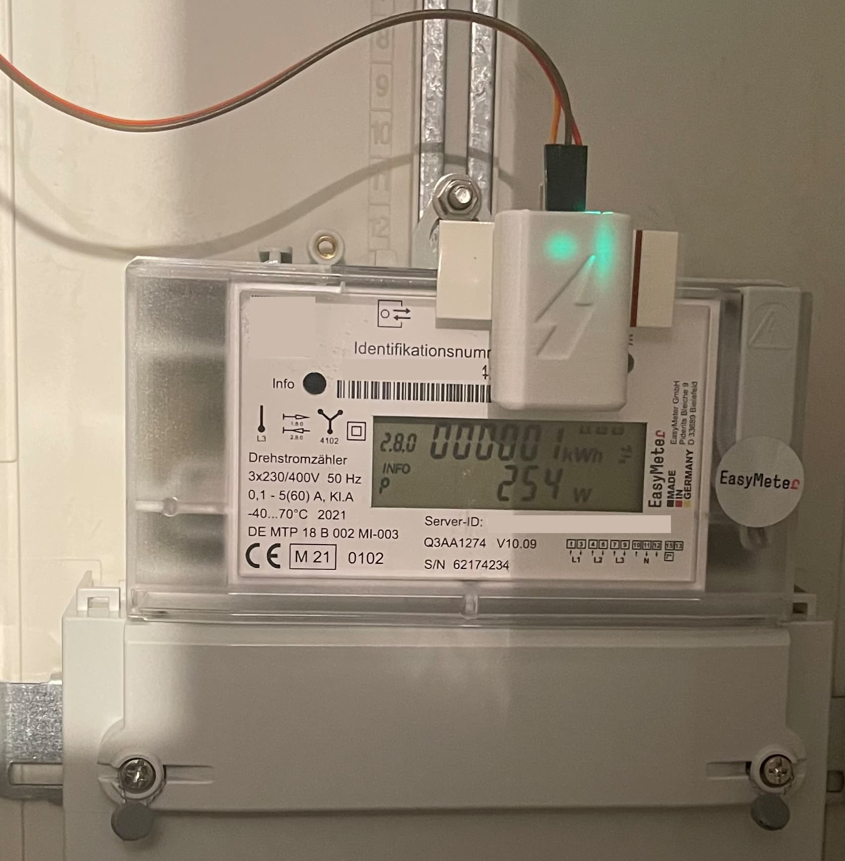

Hallo zusammen, ich lese seit einigen Monaten per Sensor über ESPHome meinen Stromverbrauch aus.
Habe seit November jetzt eine Balkon PV installiert, und bekomme jetzt über den Sensor aber keine negativen Werte, wenn mehr produziert wird als verbraucht.
Kann es sein, dass dies über den Sensor nicht funktioniert ?
Habe in Simons Video das ganze über SML gesehen.
Ich bin mir aber unsicher, ob mein digitaler Stromzähler dafür geeigent wäre.
Habe mal ein Bild davon angehängt.
Falls es nur über SML gehen sollte, könnt ihr mir einen Ebay Artikel empfehlen?

So ein Teil hatte ich auch am Zähler und es konnte keine eingespeisten Daten lesen. Ich denke mal, dazu brauchst Du eine andere Lösung.
Ich vermute mal, dass es sich um den GLOW handlt. GitHub - klaasnicolaas/home-assistant-glow: ⚡ The power of energy measurements in your house
Den Zähler hast Du wohl schon freigeschaltet (mit einer Taschenlampe :crazy_face:, nur in Deutschland!!) sonst hättest Du wohl keinerlei Daten.

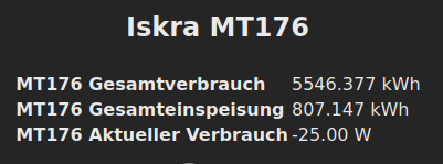

Ich kann auf dem Foto nicht auf den ersten Blick erkennen um welches Modell es sich bei dem Zähler genau handelt, aber Du bekommst halt nur das angezeigt was der Zähler über seine IR-Schnittstelle auch liefert. Üblicherweise muss dazu im Zähler erst die erweiterte Anzeige aktiviert werden und üblicherweise brauchst Du dafür von Deinem Netzbetreiber eine PIN. D.h. per Lichtsignal und PIN die erweiterte Anzeige im Zähler dauerhaft aktivieren und je nach Zählermodell werden Dir dann verschiedene Werte per IR-Schnittstelle geliefert. Bei meinem Iskra Zähler sind das allerdings nur drei Werte:
  • Gesamtstromverbrauch
  • Gesamtenspeisung der PV-Anlage
  • Aktueller Verbrauch - falls gerade mehr eingespeist als verbraucht wird dann halt mit einem Minuszeichen
Hier ein Beispiel wie es bei Tasmota angezeigt wird
Iskra_Zähler
Diese Werte kannst Du dann natürlich auch unter HA einbinden und nutzen

Hey super danke für die schnellen Antworten.
Also der Zähler ist ein EasyMeter Q3A , auf dem Bild selber steht Q3AA1274.
also vermute ich den Q3A.
Habe auch bereits die Doku unter Smart Meter Interface - Tasmota gefunden.
Der Zähler ist bereits mit der Taschenlampe freigeschalten :laughing:
Danke für die Anleitung ich denke ich werde mal den WiFi IR Schreib-Lesekopf DIY Set Tasmota Smart Meter Hichi SML WLAN Stromzähler
ausprobieren. Was ich gesehen habe sollte der eigentlich passen.

Hm leider scheint das irgendwie nicht zu funktionieren.
Ich habe mal in einem anderen Forum dazu einen Artikel mit Bildern erfasst.
Ich hoffe es ist ok wenn die hier drauf referenziere.
Also mein Beitrag ist am Ende des Artikels, hatte darauf geantwortet. Seite 5.
Vielleicht habt ihr eine Ahnung was ich machen kann um den Fehler zu finden/ einzugrenzen.
Grüße Rotator
So habe den Fehler gefunden, RX und TX waren vertauscht.
Jetzt läuft das ! :smiling_face_with_three_hearts:

Nun zum Stromzähler. Ich habe auch den Easymeter QA3. Wenn ich mir die Leseköpfe ansehe, scheinen die Lese- und Schreibdiode viel näher aneinender zu sein als am Zähler.
Desweiteren hat der Zähler ja keinen Magenetring. Habt ihr ihn einfach aufgeklebt?

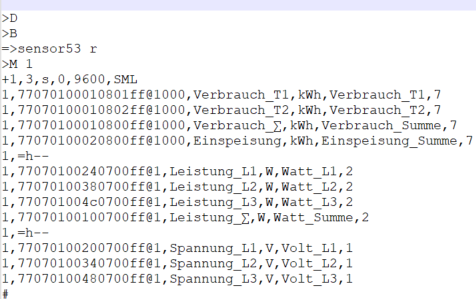

Hat sich geklärt. Hier mein Script für die LSW in Wolfsburg für den Q3AA1274 mit Hichi IR wifi v2
