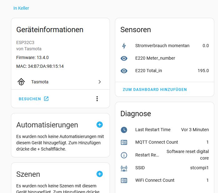

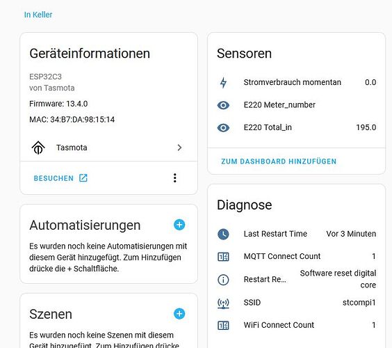

Hi, nachdem jetzt endlich die PIN gekommen ist hab ich alles wie die Anleitung es vorsieht ausgeführt. Am Zähler wird auch alles angezeigt was da sein soll. Was ich nicht verstehe warum der Momentanverbrauch nicht auftaucht. Hier mal ein Screenshot vom Lesekopf:

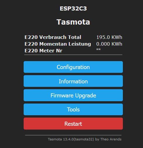

Auf der Console steht das als Datei:
und in HA sieht das ganze so aus:
Vielleicht entdeckt ja einer wo der Fehler ist denn anscheinend wird von dem Lesekopf über WiFi nicht der momentane Wert übermittelt. Auch ob der Eintrag in der configuration.yaml für den Momentanverbrauch richtig ist.

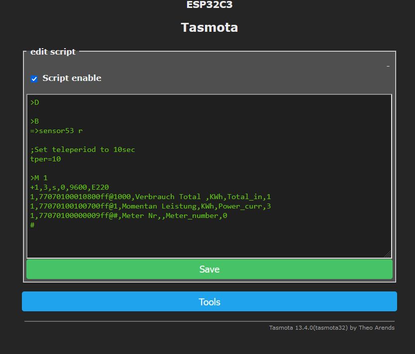

Nein, was ich vermute, dass das Skript, welches im Hichi hinterlegt ist, nicht zu Deinem Zähler passt, um welchen Zähler handelt es sich denn bei Deinem?
Wenn ich jetzt nach E220 auf der Seite suche, dann finde ich den hier
Landis + Gyr E220 (SML)~
For read-out of “current power” the advanced data set has to be enabled in user menu
>D
>B
=>sensor53 r
;Set teleperiod to 20sec
tper=10
>M 1
+1,3,s,0,9600,Power
1,77070100600100ff@#,Server-ID,,Meter_Number,0
1,77070100010800ff@1000,Verbrauch,kWh,Total_in,4
1,77070100100700ff@1,Leistung-akt.,W,Power_curr,0
So wie es für mich aussieht, musst Du im Menü des Zählers noch etwas einschalten.
Ja es ist der Landis und Gyr E220, hatte ich vorhin vergessen. In dem Menü hatte ich die Option InF auf on gesetzt, aber ich werd nochmal nachsehen ob das wirklich aktiv ist. Im Display wird mir zwar der aktuelle Verbrauch angezeigt, aber das will ja nichts heissen.
Ich habe mir jetzt nicht die Dokumentation zum Zähler angeschaut, daher kann ich nicht sagen, was InF ist, aber in der Beschreibung auf der Tasmota Seite, steht etwas von advanced, müsste irgendein Untermenü sein.
P.S.: und auch im Skript auf dem Hichi ist meine Meinung nach ein Fehler, Unterschied zu Deinem
Dein Skript
grafik
Tasmota Seite
Das Menü InF soll eigentlich alles zur Anzeige bringen. Ich glaube das es etwas mit der PIN aktivierung und deaktivierung im Menü zu tun haben kann. Bei PIn aktiviert zeigt es in der unteren Zeile keinen Momentanverbrauch an, das könnte auch dazu führen das der nicht übertragen wird. Werd ich nochmal probieren. Die andere Einstellung hab ich schon vorgenommen aber da ändert sich auch nichts.
So es lag nur an dem Menüpunkt im Zähler. Jetzt wird alles angezeigt, nur im Dashboard steht halt kein Wert, da steht nur der aktuelle Verbrauch. Das muss wohl in configuration.yaml noch eingetragen werden damit die Einheit in W dann auch angezeigt wird und nicht nur eine Zahl.

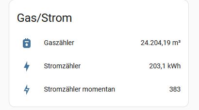

OK, bei mir ist das halt nur als “Schönheitsfehler” das der momentane Wert nicht in W angezeigt wird.
dashboard_en
Die Sensoreinstellung hab ich wie oben mit den geänderten Einstellungen für meinen Zähler, von Simon übernommen. Ich dachte nur das da noch ein paar Zeilen dazugehöhren damit das richtig angezeigt wird.
