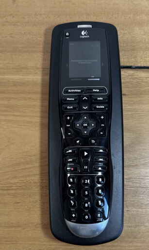

Logitech Harmony ist die m.E. coolste Fernbedienungslösung.
Ich habe die schon Jahre (mittlerweile der 3 Akku-Tausch).
Hängt im WLAN und hat einen HUB
Problemlos in HA erkannt und eingebunden :slight_smile:
Wird nur nicht mehr gebaut… Teile nehme ich gerne :wink:
Die Harmony wird nicht mehr gebaut und es gibt keinen Support mehr!
Ich habe noch die Harmony Elite ….

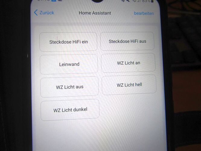

Bin nun aber auf die SofaBaton X2 umgesiegen, da hier auch wieder auktuelle Gerät unterstützt werden und auch eine direkt Unterstützung für Home Assistant ist integriert.
Läuft über MQTT und DAS ist echt cool! …

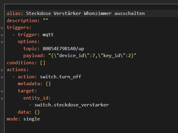

Wichtig ist halt, das du neue Tasten (Befehle) erstellst und die einen MQQT Topic senden…
mit einem Payload (die Nummer, die übertragen wird)…
Topic ist immer gleich - Payload ändert sich, je nach Taste.
und in Home Assistant fragst du halt das alles ab ( in einer Automation - MQQT):slight_smile:
Hier ist wichtig : die ‘Key_id’ … Das sind dann die verschiedenen Tasten, die du auf der Fernbedienung angelegt hast

Die X2 ist einfach der Hammer! Man muss sie wollen, ja, aber nach langer Überlegung habe ich sie gewollt und dafür meine langsam alternde “Harmony Elite” abgestoßen. Die direkte Anbindung an HA funktioniert einwandfrei und mit erheblich weniger Aufwand als seinerzeit mit der Harmony, bei der ich z.B. Lichter nur über eine Roku-Emulation einbinden konnte - und sie auch nur steuern konnte, wenn gerade eine Aktion der Harmony aktiv war. Bei der X2 funktioniert das ganze auch ohne Aktionen. Klar, der Programmieraufwand für die einzelnen Automationen kostet ein wenig Zeit, dafür wird man mit einer ultra-komfortablen Bedienung belohnt. Selbst meine Freundin als bekennende Technik-Amöbe kommt damit prima klar. Absolute Empfehlung als Ergänzung für HA!
