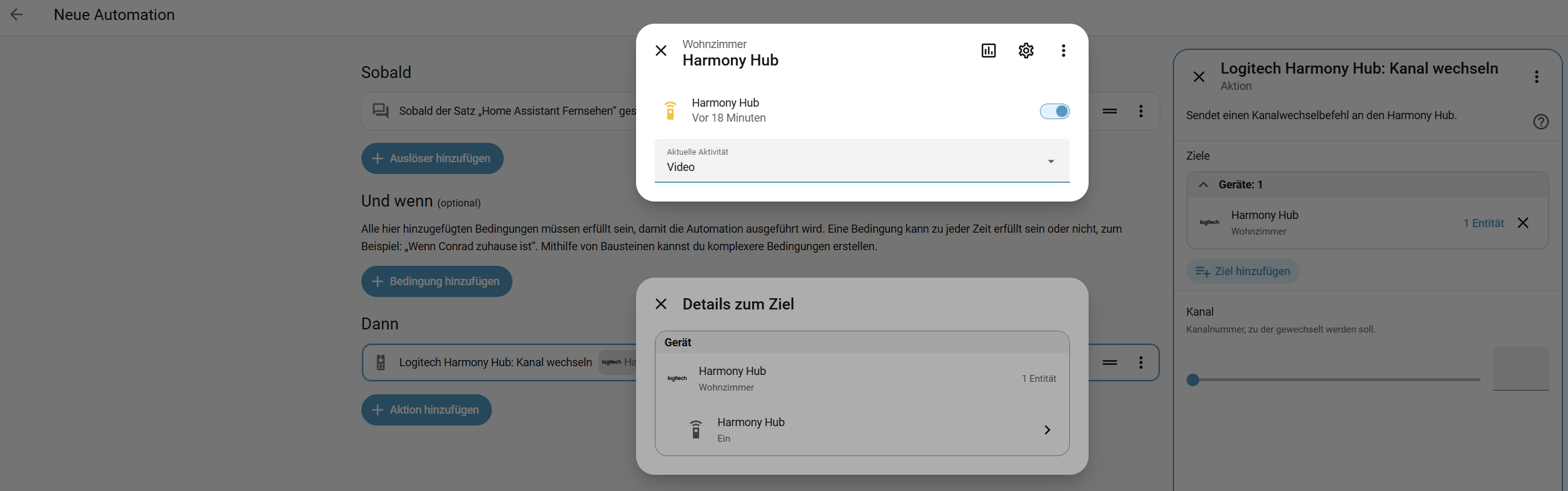

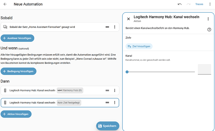

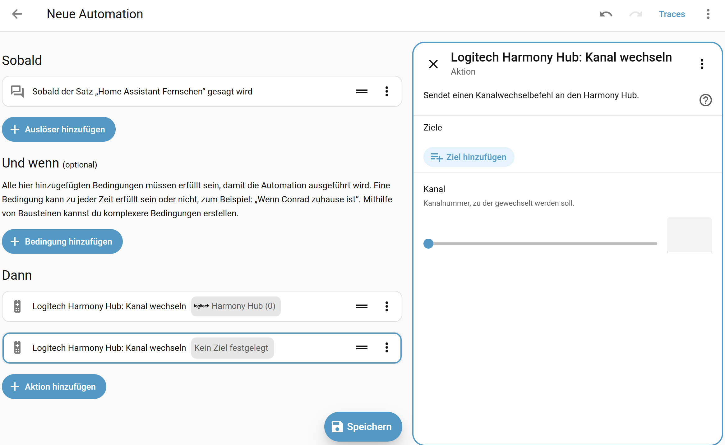

  2. Logitech Harmony für die Ansteuerung nutzen: Habe ich bereits verbunden, aber ich kann hier nur Kanäle auswählen (1 bis 9999), nicht meine Aktivitäten wie Video (das ist FireTV), Playstation etc. - er zeigt nur die aktuelle Aktivität ich kann sie aber nicht wechseln (siehe Screenshot).

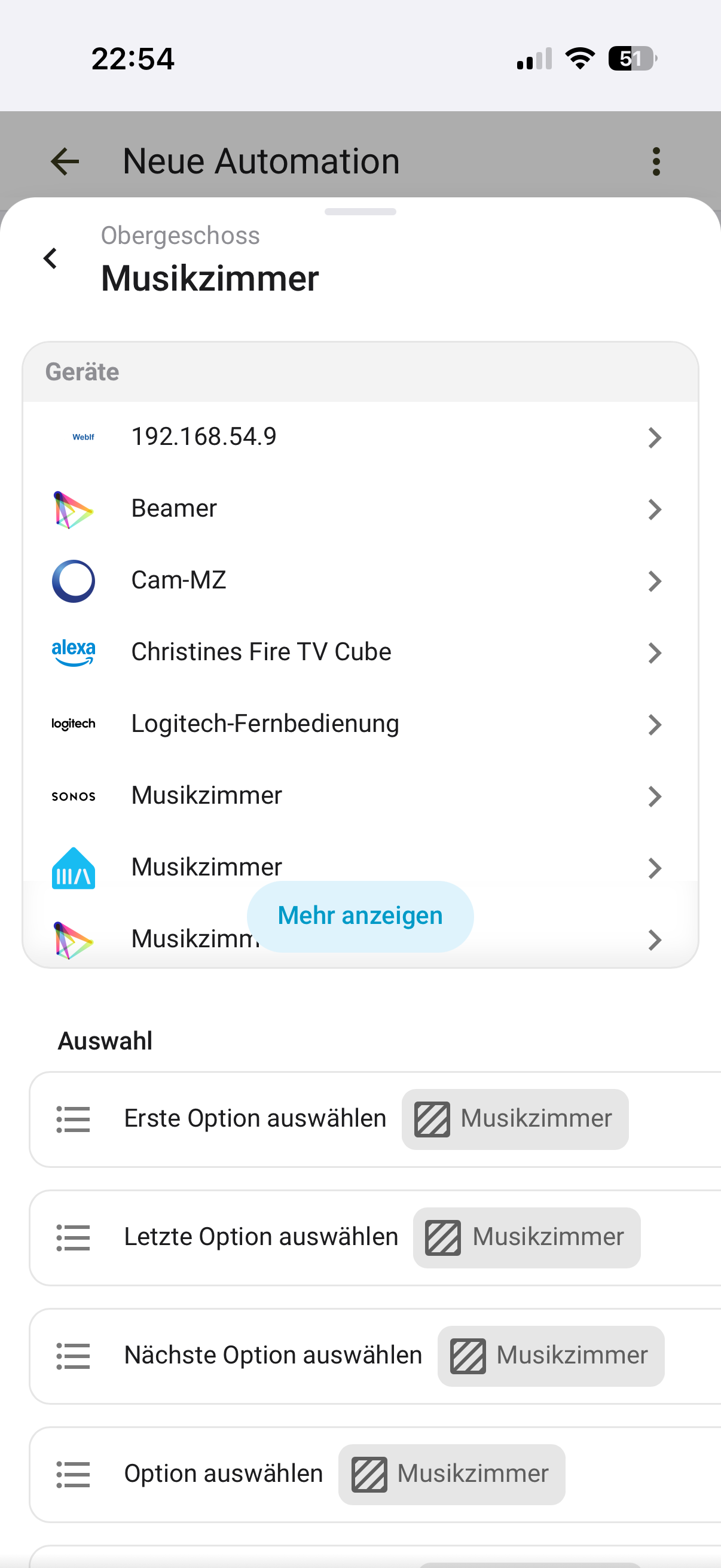

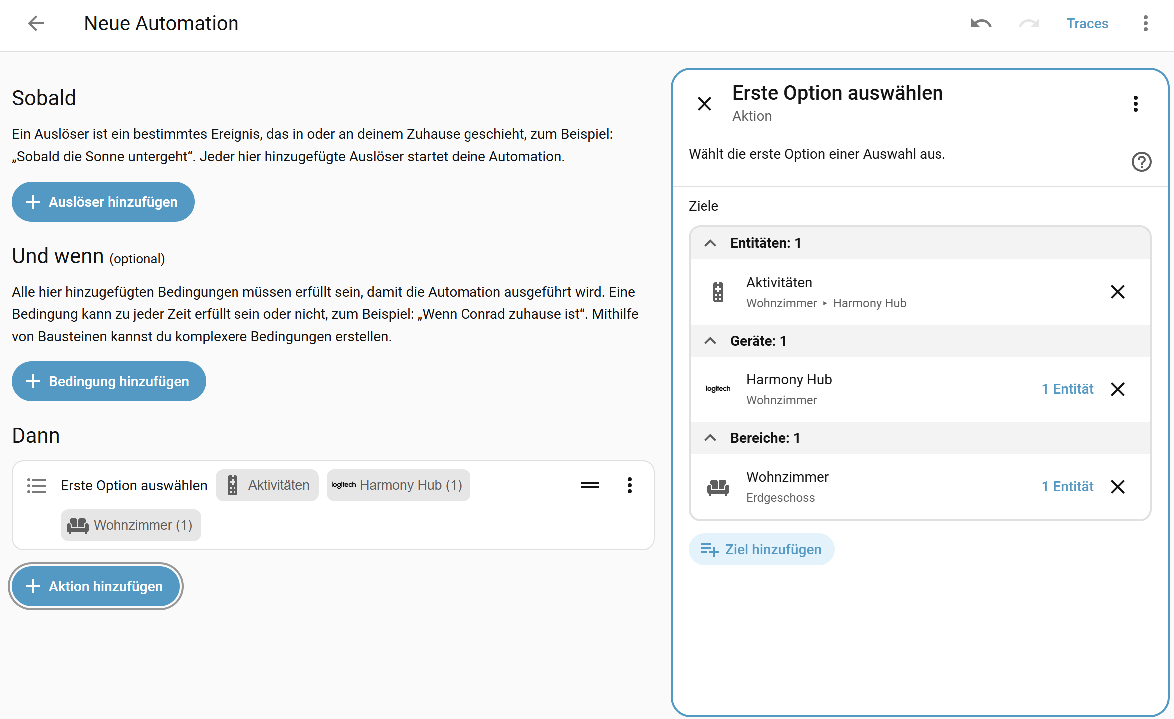

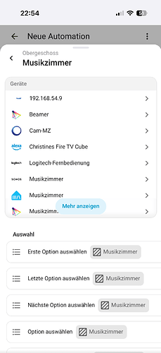

Geh bei der Logitech-Aktion mal folgendermaßen vor:
Aktion hinzufügen - im Bereich Wohnzimmer die Logitech-Fernbedienung anklickken und dann “Option auswählen”
Damit geht Möglichkeit 2.
Die Fernbedienung wird mie gar nicht angezeigt, nur der Hub. :frowning:

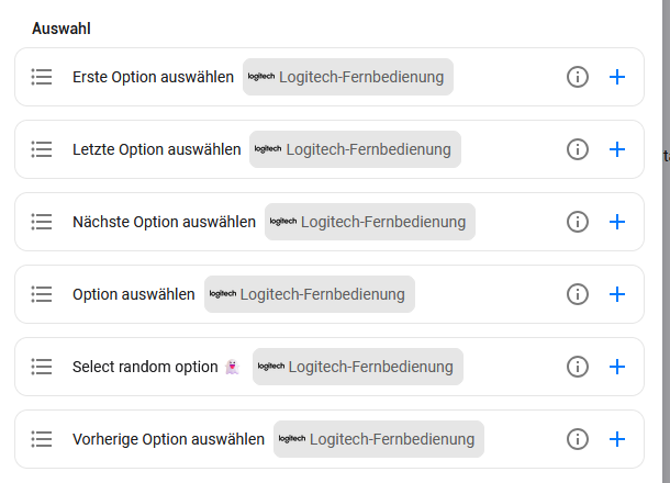

Das ist doch genau richtig. Ob das bei dir jetzt Hub oder Fernbedienung genannt wird, ist egal. Jedenfalls hat der Hub die Entität “Aktivitäten” und darüber kannst du zwischen den Logitech-Aktionen umschalten.

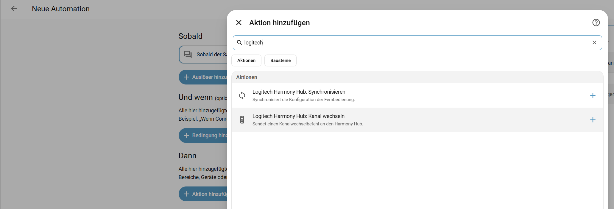

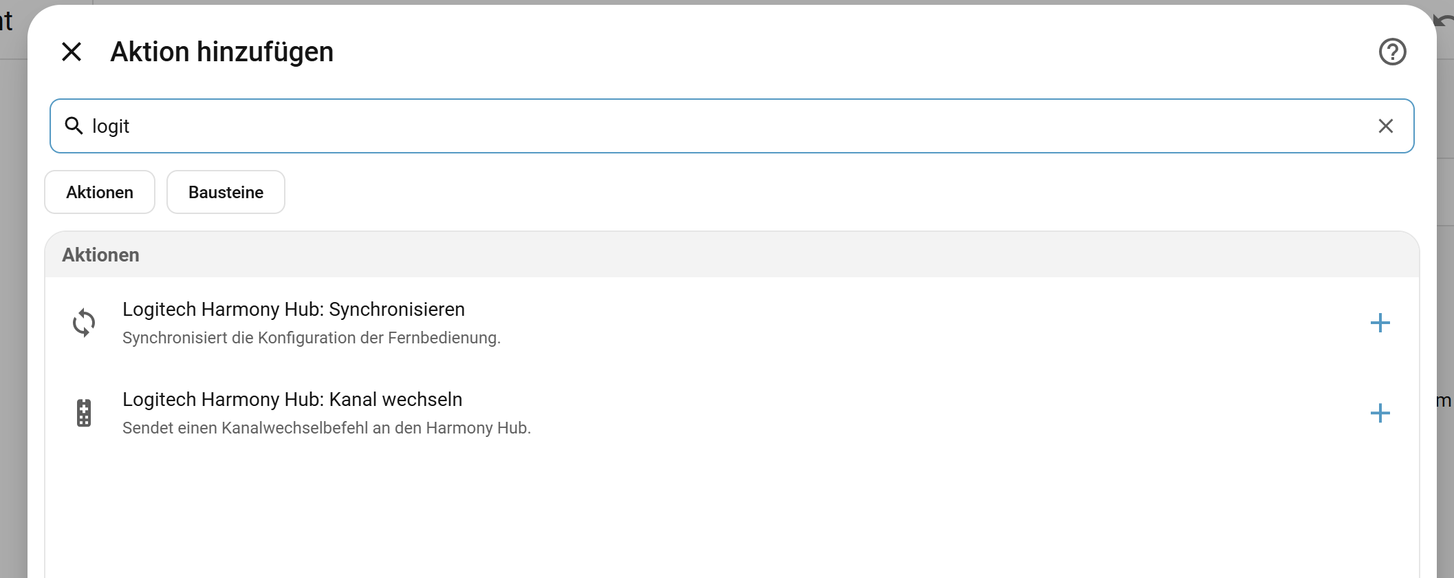

Den Bereich Option gibt es bei mir nicht. Wenn ich Logitech als Aktion auswählen will, gibt es nur 2 Möglichkeiten und die haben beide keine Option. :frowning:
Du musst die Aktion „Nach Ziel“ auswählen, dort unter „Zuhause“ auf die Etage und den Bereich mit dem Hub (Wohnzimmer). Dort Logitech Fernbedienung/Hub auswählen.
Ist bei mir irgendwie anders…

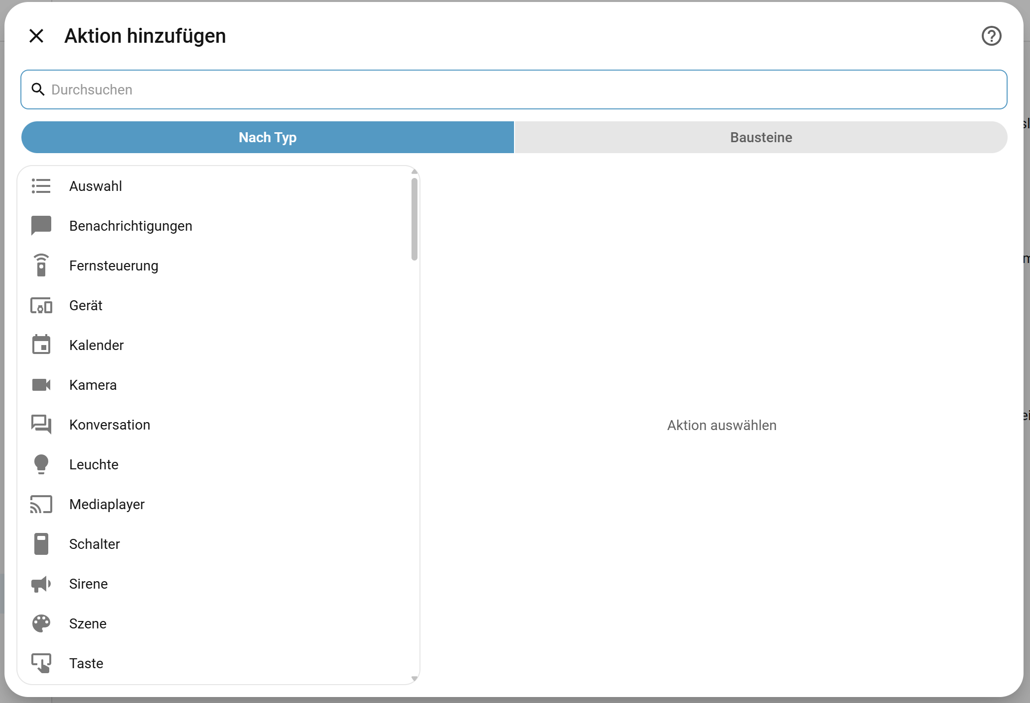

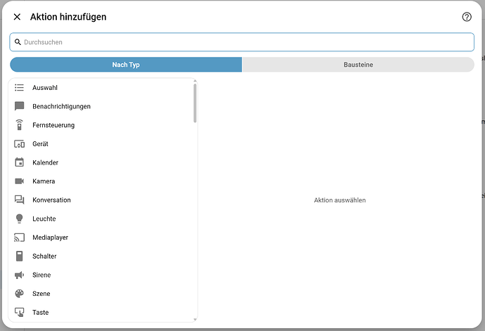

Ich gehe auf Einstellungen → Automationen & Szenen → Automation erstellen → Neue Automation erstellem.
Dann kann ich nur nach Typ sortierne oder frei suchen.
Da kann ich dann alles durchklicken, habe dann irgendwann die Themen drin aber keine Optionen auf Video zu wechseln.
Bringt es was wenn du deinen YALM Code reinkopierst der dein Wechsel macht und ich tausche dann was immer bei dir als Aktivität steht mit “Video” aus?

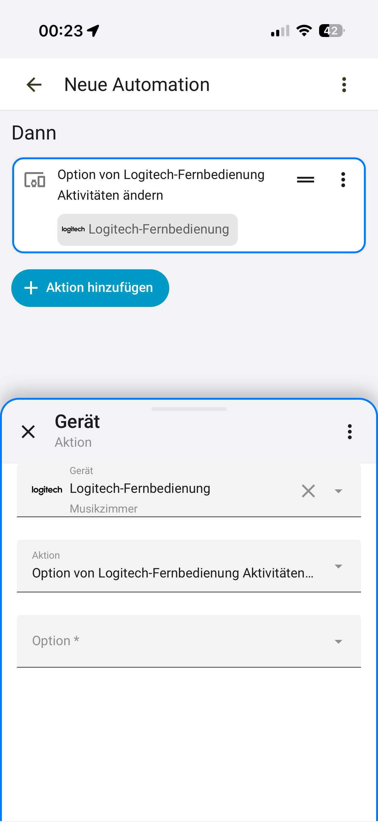

Ich vermute mal, du hast eine ältere HA-Version.
Aber es gibt such einen anderen Weg:

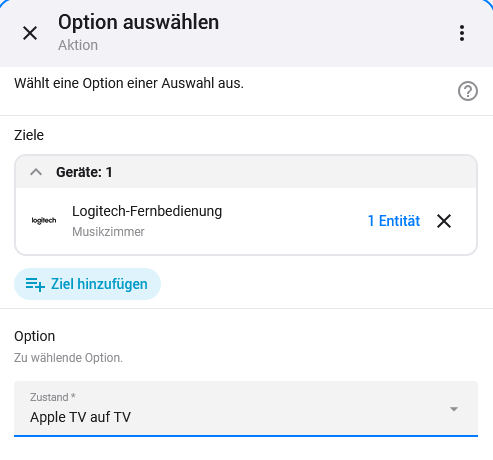

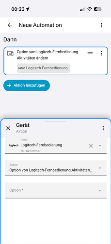

Neue Automation - Aktion -Nach Typ - Gerät - Logitech Fernbedienung - Option von Logitech Fernbedienung Aktivitäten - Video
Hier auch noch der Yaml-Code der Aktion:
action: select.select_option
metadata: {}
  device_id: fa4e2ce845cdc4710d31fc88255b2cf5
  option: Apple TV auf TV
Die Device-ID müsstest du anpassen.
Besten Dank!!!
Mit dem YAML Code hat es endlich geklappt.
