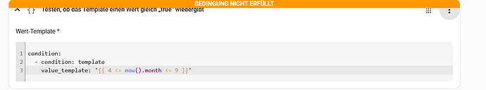

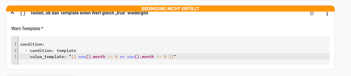

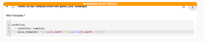

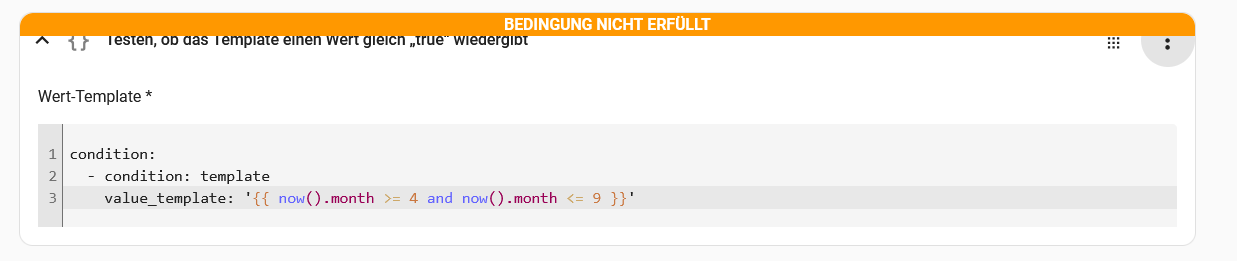

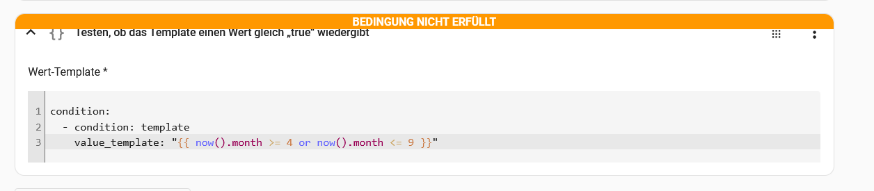

ich versuche gerade eine Automation für eine Gartenbewässung die Monatsabhängig sein soll zu verwirklichen, also nur von April bis September, packe alles bei “Aber nur wenn” das Template rein, mir wird aber leider beim testen folgendes angezeigt “Bedinung nicht erfüllt”, habe schon viele Varianten ausprobiert, also auch "condition: weg gelassen oder “- condition: template:” und sehe einfach nicht welchen Fehler ich mache, anbei mal ein Screenshot
brauche ich vielleicht noch irgendeine bestimmte integration?
Das Template
{{ now().month >= 4 or now().month <= 9 }}
Wird in jedem Monat des Jahres ein true zurückgegeben.
Da jede Zahl zwischen 1 und 12 entweder größer 4 oder kleiner 9 ist.

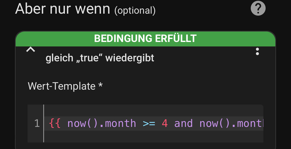

Wenn es zwischen April und September lauten soll, dann mit UND verknüpft und nicht mit ODER!

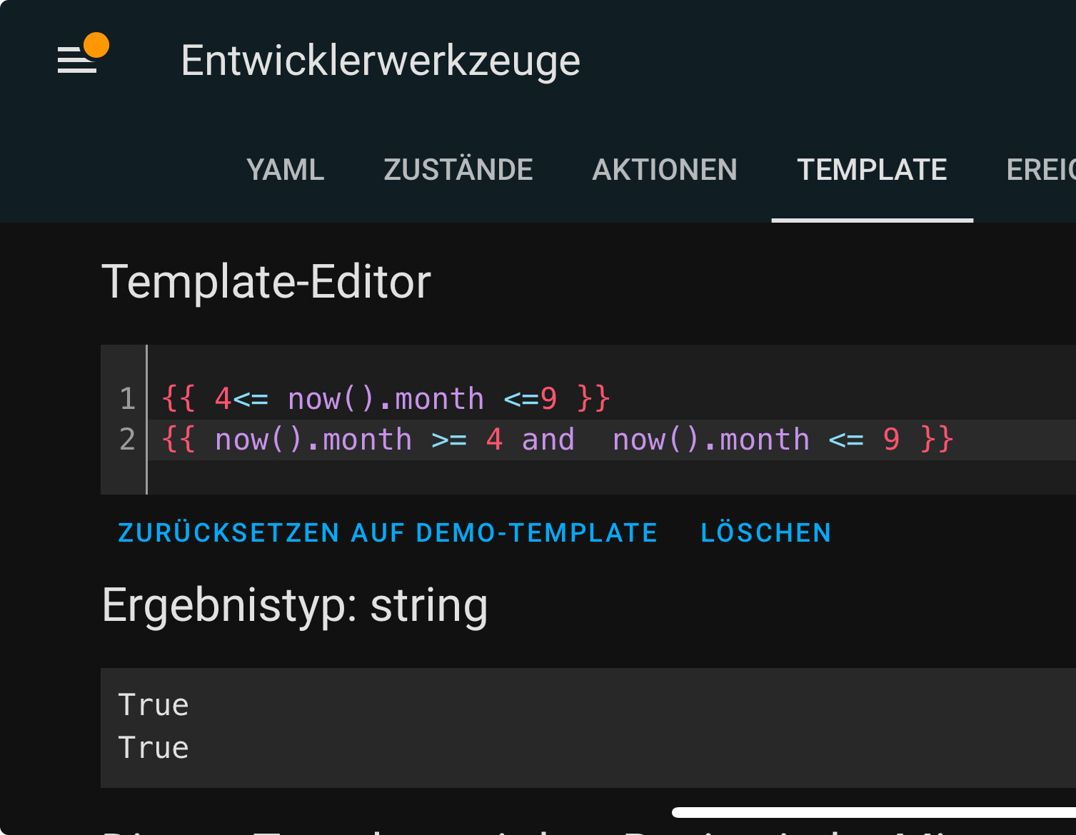

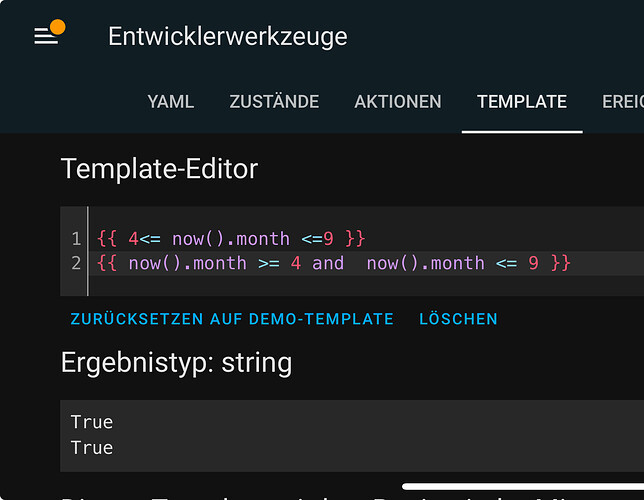

{{ now().month >= 4 and now().month <= 9 }}

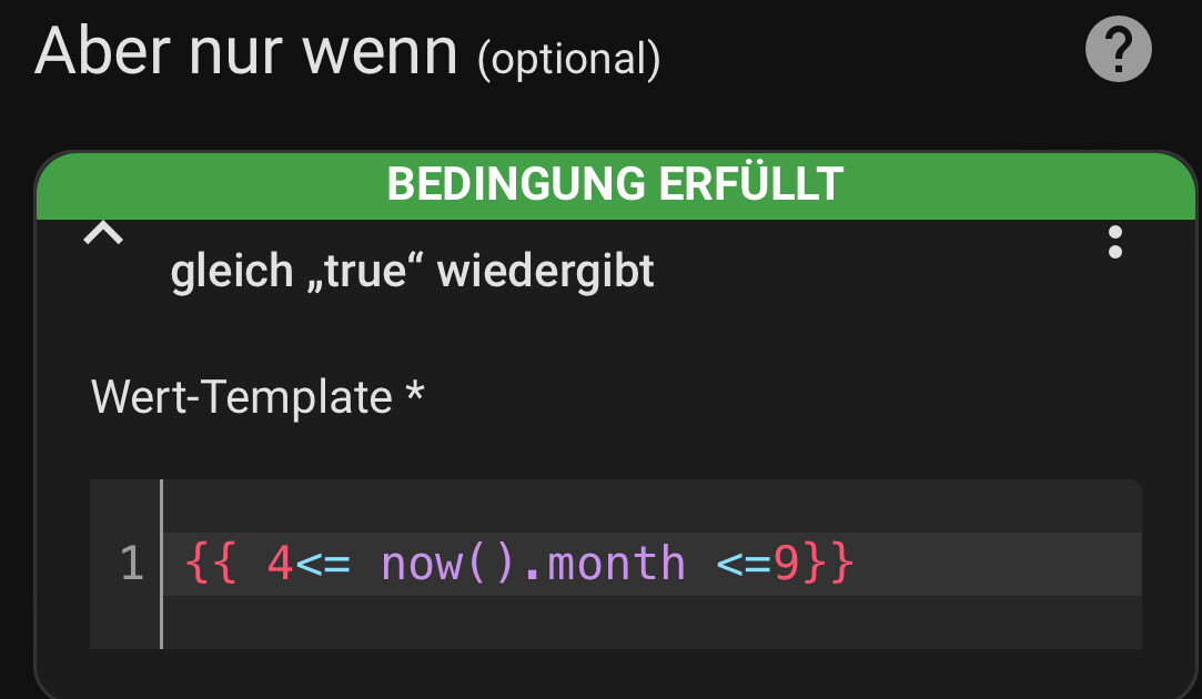

Oder einfach zwischen 4 und 9
{{ 4 <= now().month <= 9 }}

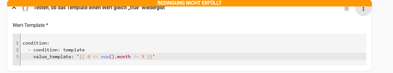

immer noch fehlerhaft
NACHTRAG:
gerade meinen fehler entdeckt, ich habe es nicht als yaml eingefügt :see_no_evil:
bzw. hätte ich es 1:1 genau so eingetragen wie du zitiert hast, geht es halt auch ohne yaml
Dann machst Du was falsch!?
Osorkon

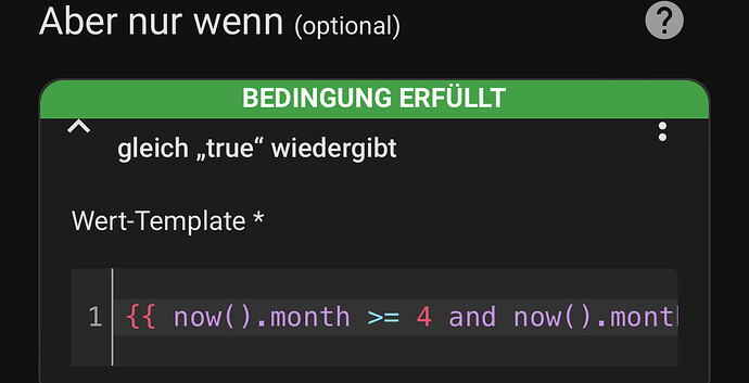

stimmt, genau so wie in deinem beispiel, habe es falsch eingetragen :sweat_smile:
