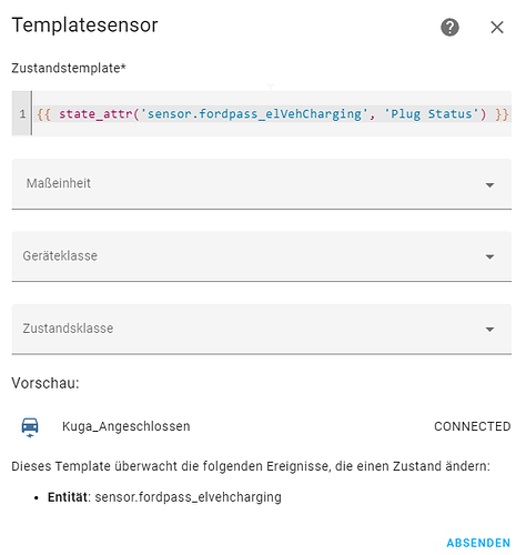

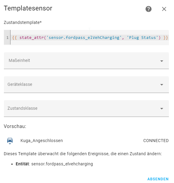

Der “sensor.kuga_angeschlossen” ist schon ein Template-Sensor:
Leider sehe ich immer noch kein Icon :slightly_frowning_face:
Über die Helfer kannst du kein icon beeinflussen.
So ganz kann ich dem nicht folgen. Nochmal ganz von vorne:
  1. Ich habe die Entität sensor.fordpass_elvehcharging, diese hat unter anderem das Attribut ‘Plug Status’ mit den Werten ‘CONNECTED’ oder ‘NOT CONNECTED’.
  2. Ich habe den Helfer Kuga_Angeschlossen welcher das Attribut von s.o. widerspiegelt.
  3. Ein “icon: mdi:car-off” funktioniert und das Icon wird angezeigt.
