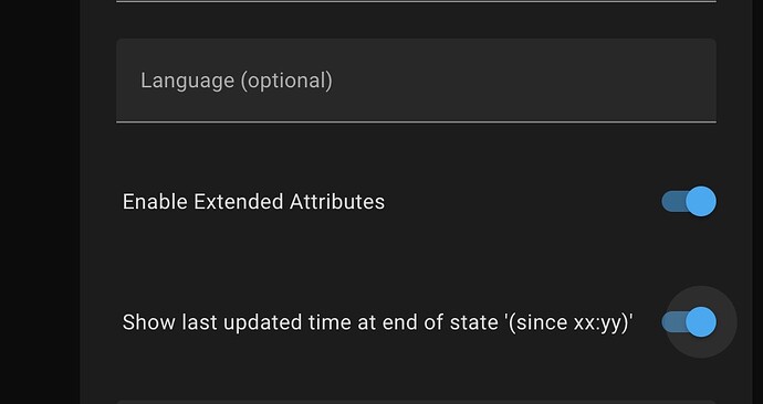

Scheinbar bin ich doch nicht so doof. Wenn die “Extended Attributes” gewählt werden, fliegt mein Sensor raus… Der von meiner Frau nicht! :woozy_face:

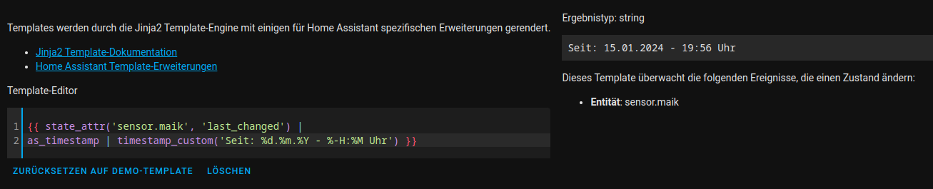

Hi Alex,
wie hast Du das Datum in “Seit:” formatiert. Treibt mich eben in den wahnsinn, weil es immer englisch rauskommt…
Das seit hat er selber geschrieben und sich Datum und Uhrzeit selbst formatiert. Hier ein Template Beispiel, wie er es eventuell gemacht hat:
Hier noch zum Kopieren:
{{ state_attr('sensor.maik', 'last_changed') | as_timestamp | timestamp_custom('Seit: %d.%m.%Y - %-H:%M Uhr') }}

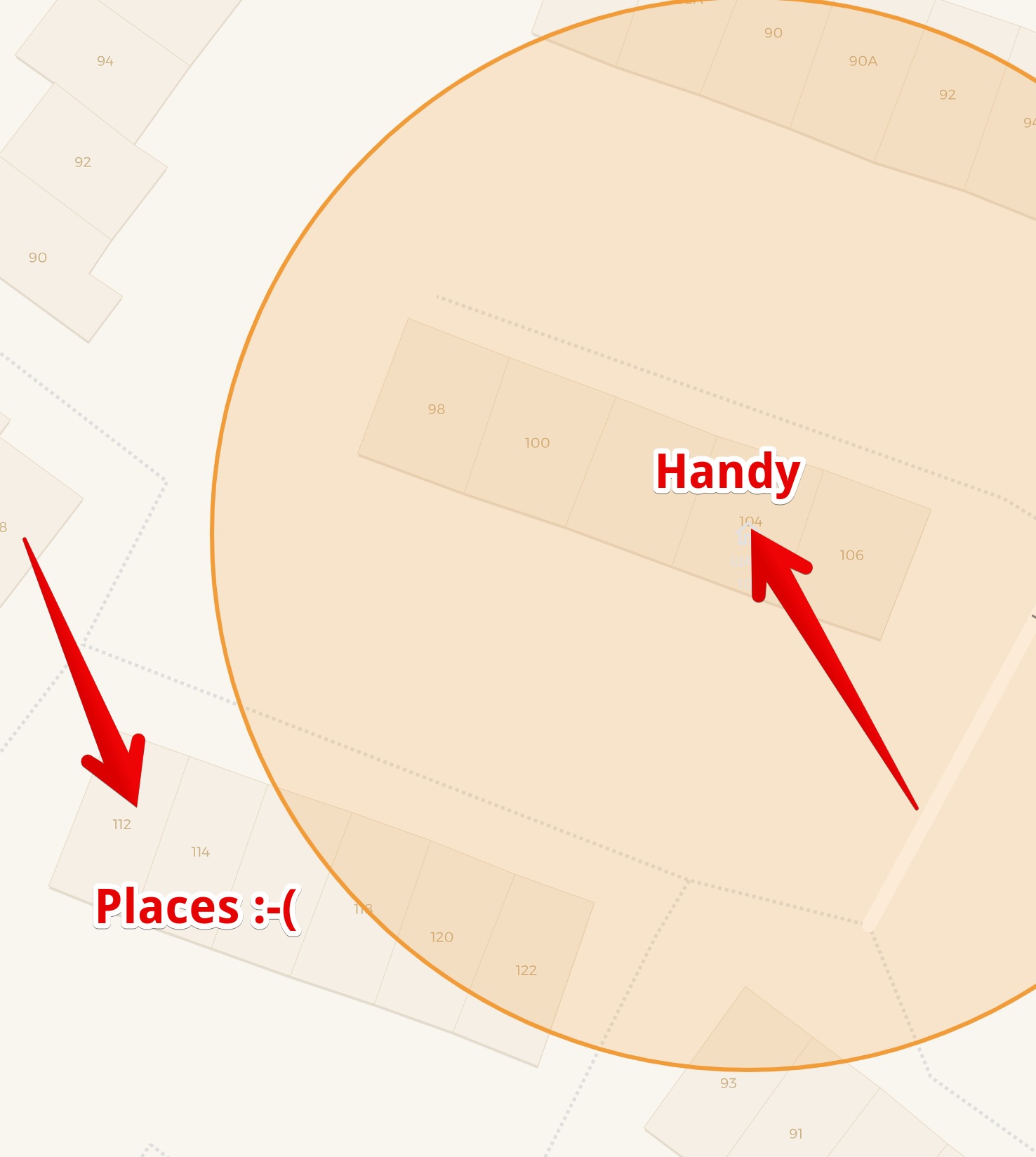

Keine Ahnung warum, aber leider muss ich PLACES auch rauswerfen. Wenn ich ganz normal die Daten aus dem Handy verwurste, passt es VIEL besser. PLACES liegt immer rund 40 Meter daneben… Seit ich es benutze, war ich noch nicht einmal an meiner tatsächlichen Adresse. Mit den “normalen” Daten aus der HA-App kein Thema. Den Arbeitsplatz meiner Frau findet die HA-App auch ohne Probleme, PLACES leider nicht. Nicht mal die richtige Straße!!
Keine Ahnung ob ich etwas falsch mache, aber mehr als den selben Sensor zu benutzen geht ja nicht…

Ich habe jetzt viel Zeit mit PLACES verbracht und mit meinem S23 ULTRA scheint es nicht zu klappen. PLACES liegt IMMER ein ganzes Stück neben dem tatsächlichen Standort, obwohl der gleiche Tracker benutzt wird!!!
Was PLACES richtig macht ist den ORTSTEIL, da hat mein Handy es falsch und ich benutze die Entfernung und “seit” Funktionen von PLACES.
Vielleicht geht daa etwas bei der Datenverarbeitung schief, keine Ahnung aber sowohl mit meinem Handy wie auch das meiner Frau, geht PLACES leider baden und liegt sicher 50 Meter und mehr daneben.
