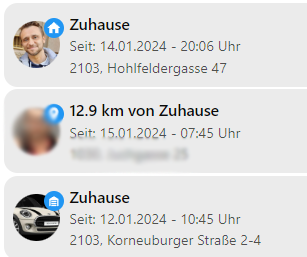

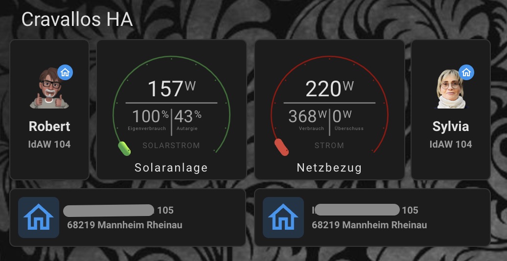

Bei mir sieht das so aus. Ich lasse mir die Adresse anzeigen. Das Icon ändert sich dann auch entsprechend der Zone in der sich die Person befindet. Hat gedauert, habe es aber dann hinbekommen.
EIne Karte bekomme ich ja, wenn ich auf die entsprechende Person klicke…

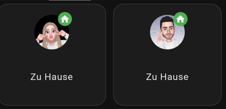

Bei mir sieht es so aus
Ich will hier auch nicht alles zumüllen, wenn es nicht DIE Lösung ist. Denke Stefan ist alt genug sich zu melden, wenn es für ihn eine Lösung ist!!!
Den WIFI-Sensor habe ich mir gebastelt, braucht man aber so nicht hier…

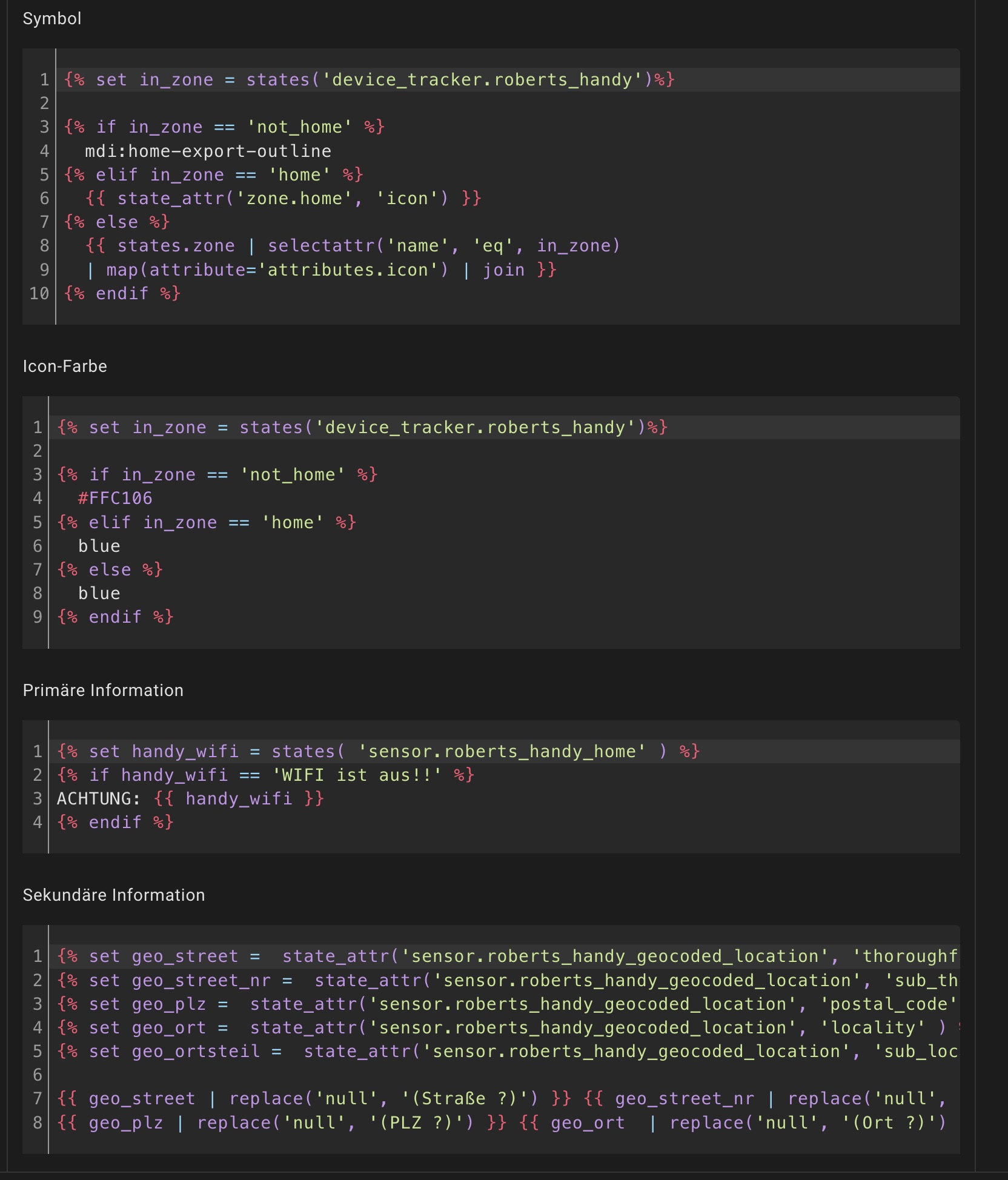

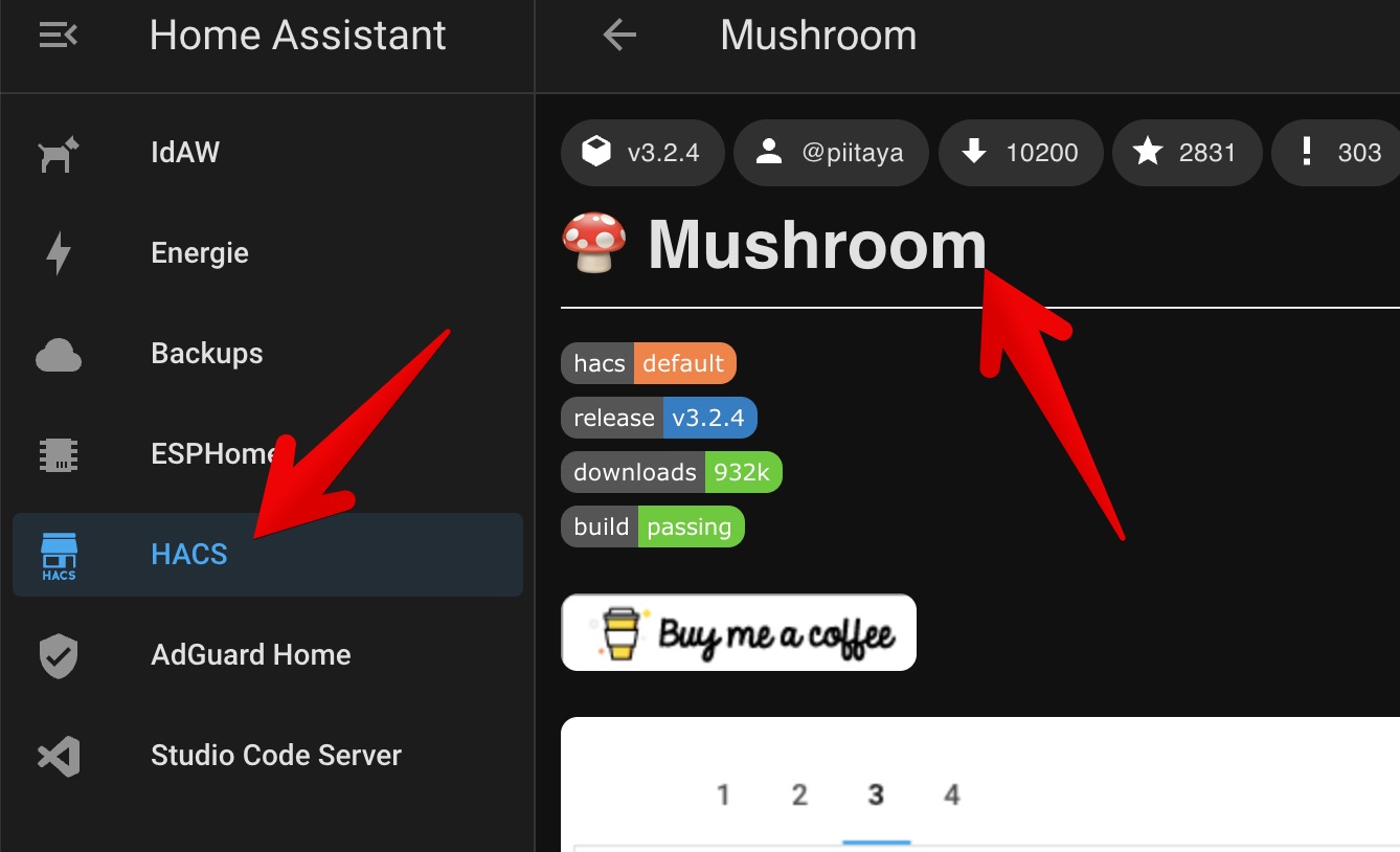

Benutze die MUSHROOM Cards und mache es so:
{% set in_zone = states('device_tracker.roberts_handy')%}
{% if in_zone == 'not_home' %}
  mdi:home-export-outline
{% elif in_zone == 'home' %}
  {{ state_attr('zone.home', 'icon') }}
{% else %}
  {{ states.zone | selectattr('name', 'eq', in_zone)
  | map(attribute='attributes.icon') | join }}
{% endif %}
  #FFC106
  blue
{% else %}
  blue
{% endif %}
{% set geo_street =  state_attr('sensor.roberts_handy_geocoded_location', 'thoroughfare' ) %}
{% set geo_street_nr =  state_attr('sensor.roberts_handy_geocoded_location', 'sub_thoroughfare' ) %}
{% set geo_plz =  state_attr('sensor.roberts_handy_geocoded_location', 'postal_code' ) %}
{% set geo_ort =  state_attr('sensor.roberts_handy_geocoded_location', 'locality' ) %}
{% set geo_ortsteil =  state_attr('sensor.roberts_handy_geocoded_location', 'sub_locality' ) %}
{{ geo_street | replace('null', '(Straße ?)') }} {{ geo_street_nr | replace('null', '') }}
{{ geo_plz | replace('null', '(PLZ ?)') }} {{ geo_ort  | replace('null', '(Ort ?)') }} {{ geo_ortsteil | replace('null', '') }}
Wenn jemand es brauchen kann, bitte schön. Über Rückmeldung und Optimierungen freue ich mich besonders…

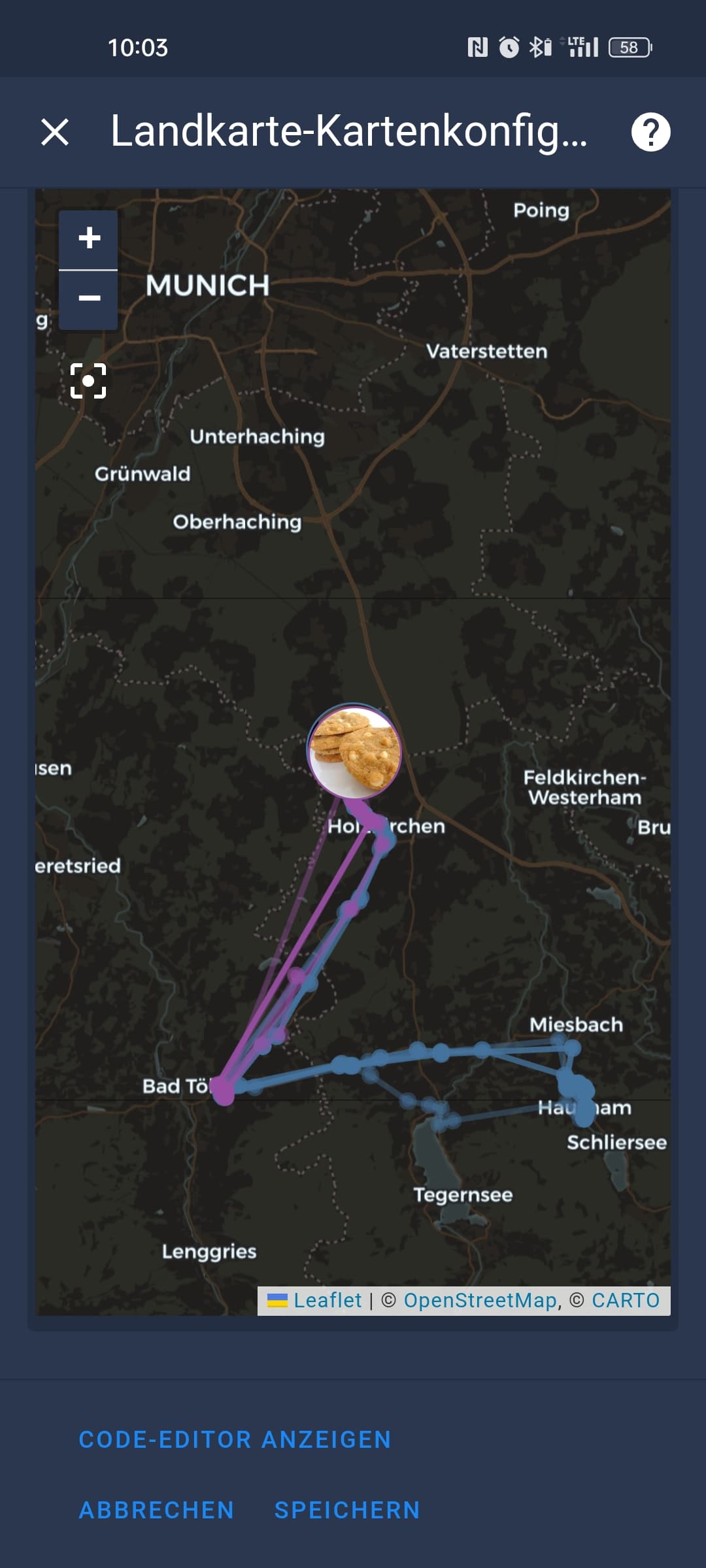

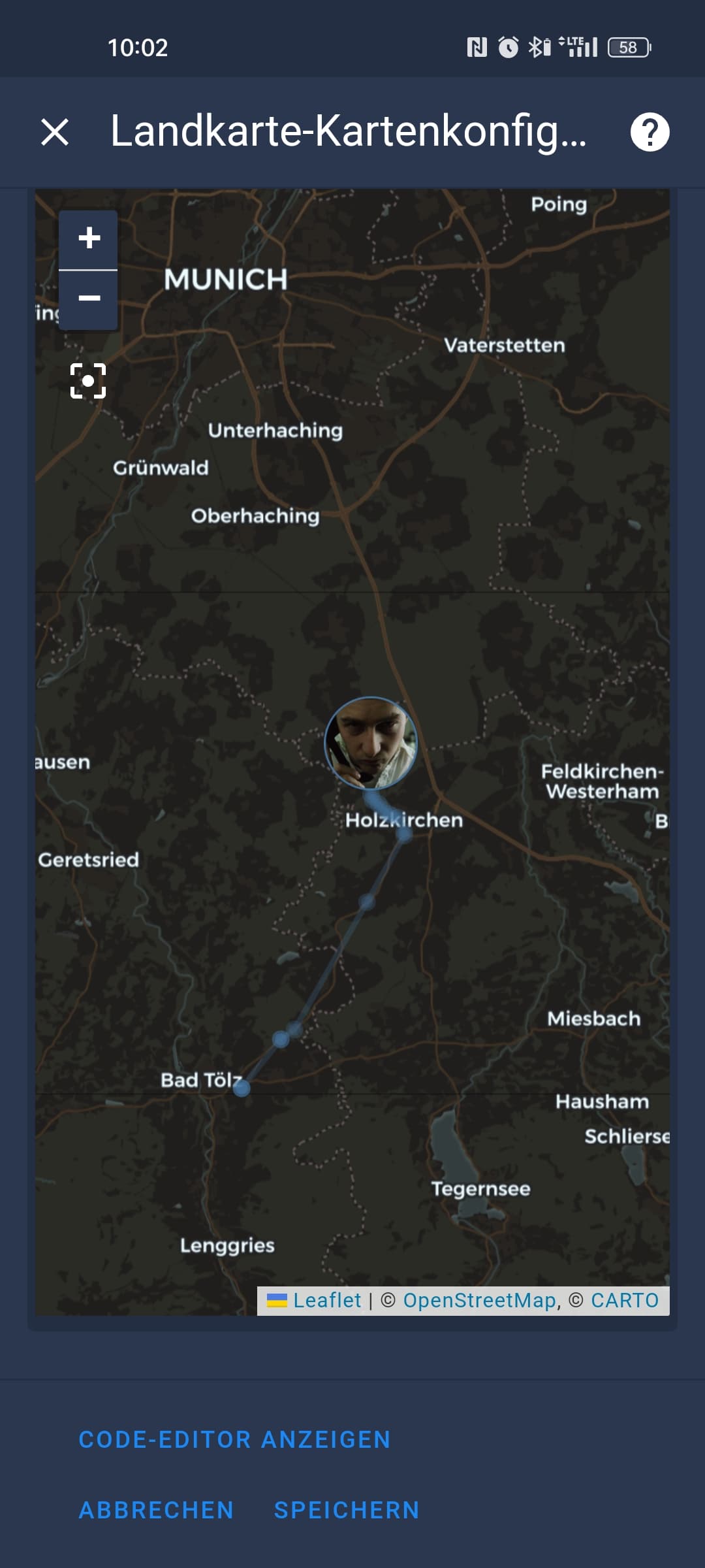

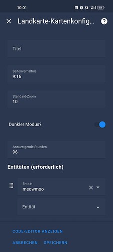

Ja, kannst auch mehrere entities benutzen. Also deins, Frau, Kinder. Werden dann alle auf der map angezeigt. Die companion app muss halt installiert sein.
Kannst auch den Verlauf von xy Std angeben, dann kann man auch verfolgen wo man war.
Sieht dann so aus

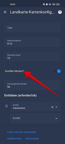

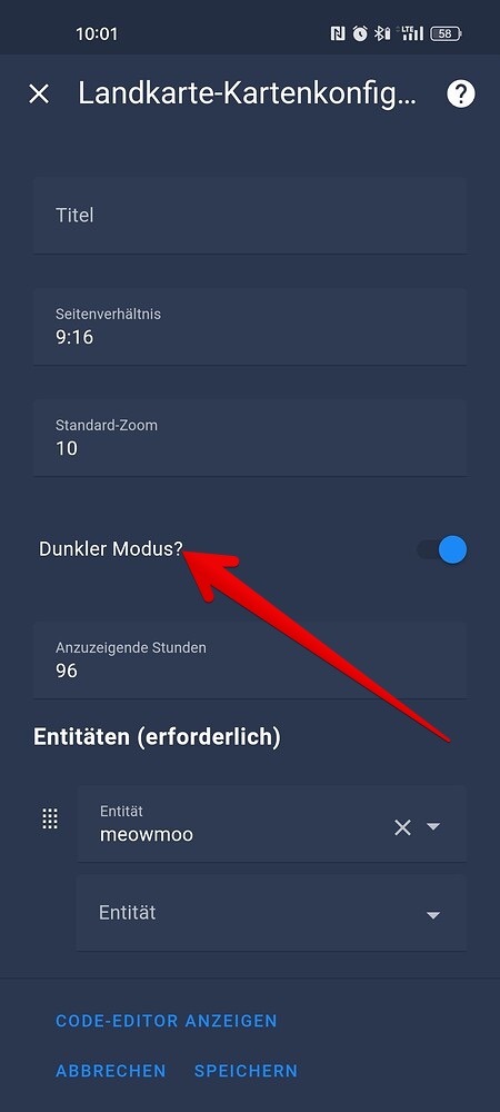

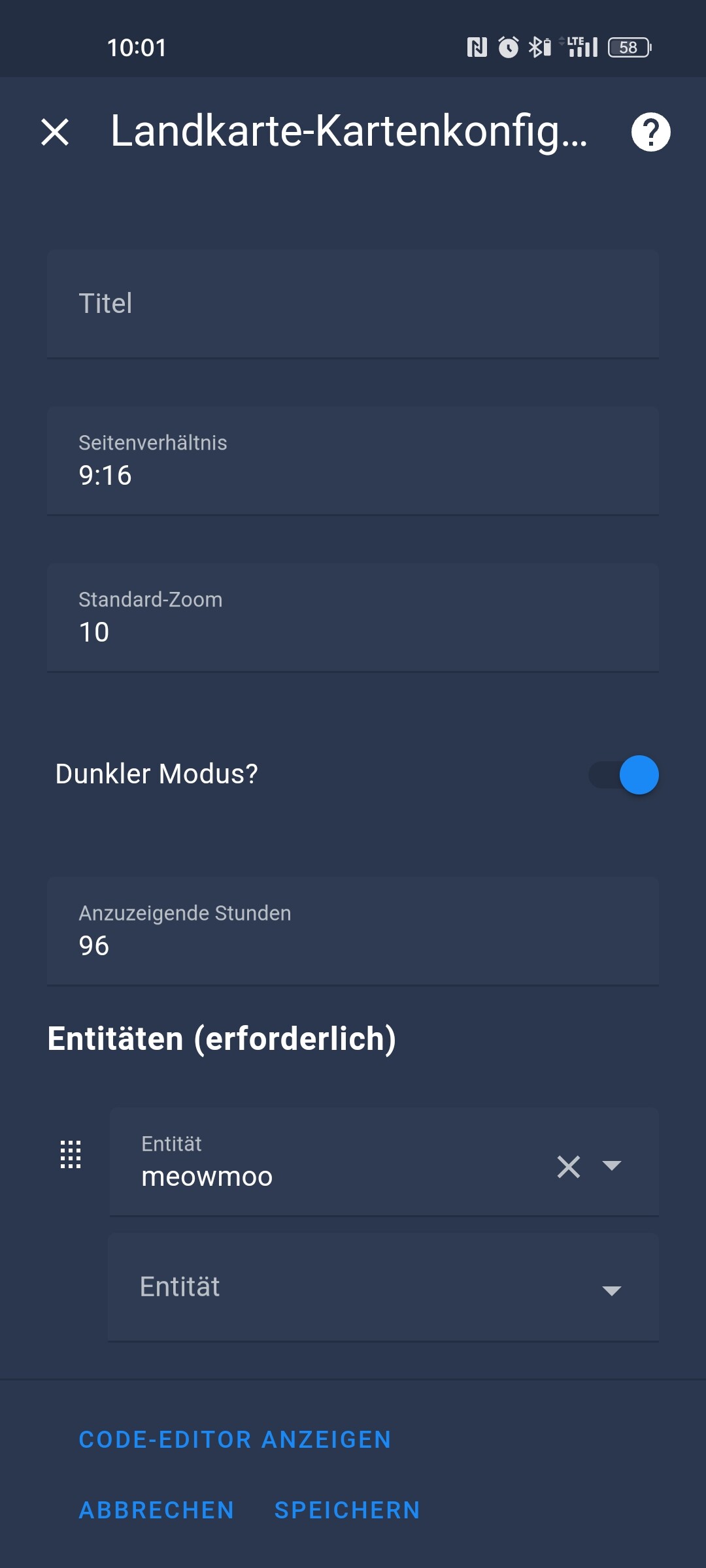

Habe es mal ausprobiert. Bei mir geht nur “dunkler Modus”, egal was ich einstelle. Be Euch auch?
Versteh die Frage nicht.
Kann ich einstellen wie ich will, die Karte ist immer dunkel und sehr unleserlich. Bzw: In der Vorschau wird sie hell, nach dem speichern wieder dunkel.
