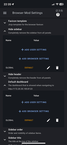

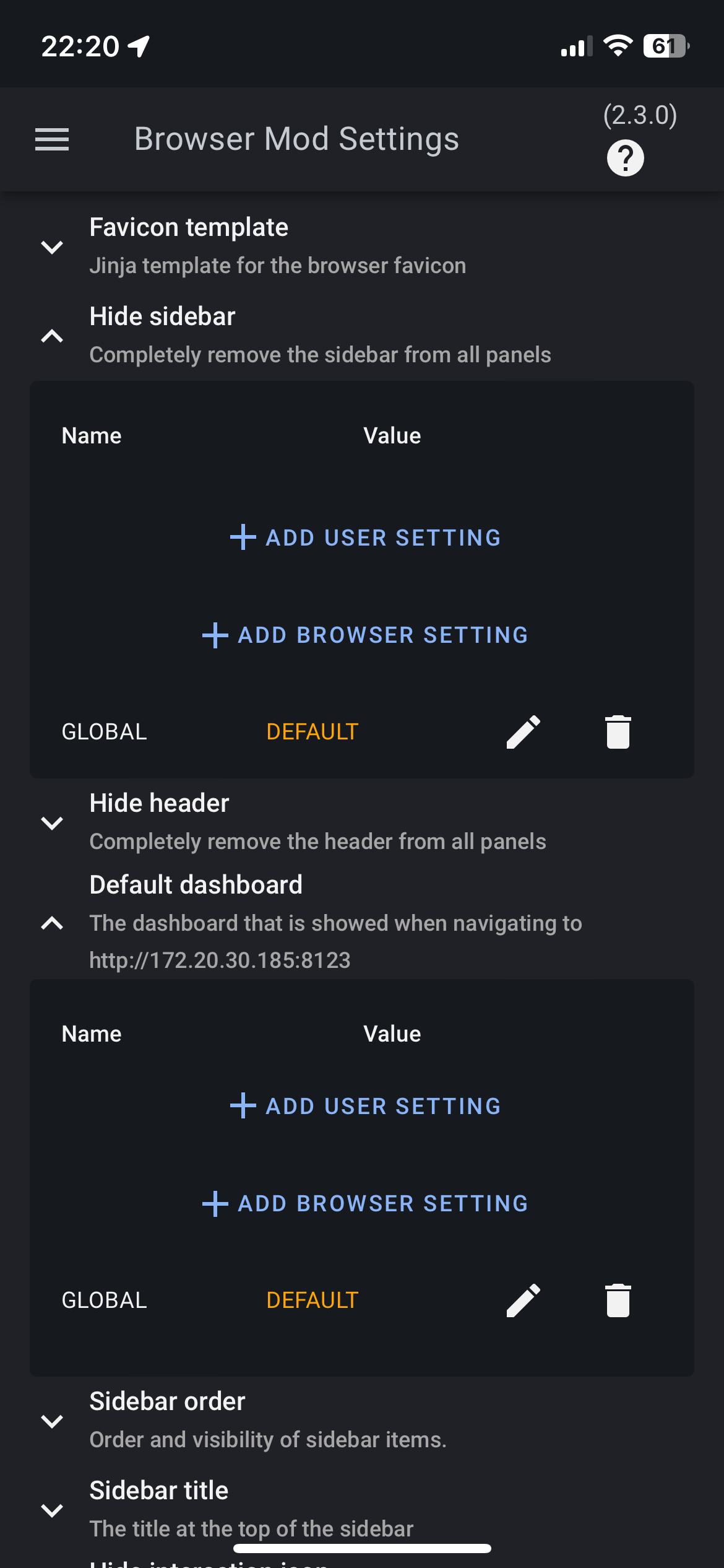

Du kannst mit Browser-mod, welches du über hacs installieren kannst für bestimmte User das default dashboard einstellen, die sidebar verstecken usw.
Das ist eine sehr schöne Lösung. Danke dafür.
Jetzt besteht aber immer noch das Problem, dass Dashboard manuell wieder von Benutzern hinzugefügt werden können. Kennst du hierfür eine Lösung?
Mit Kiosk Mode kannst du diverse Sachen für bestimmte User Ausblenden.
