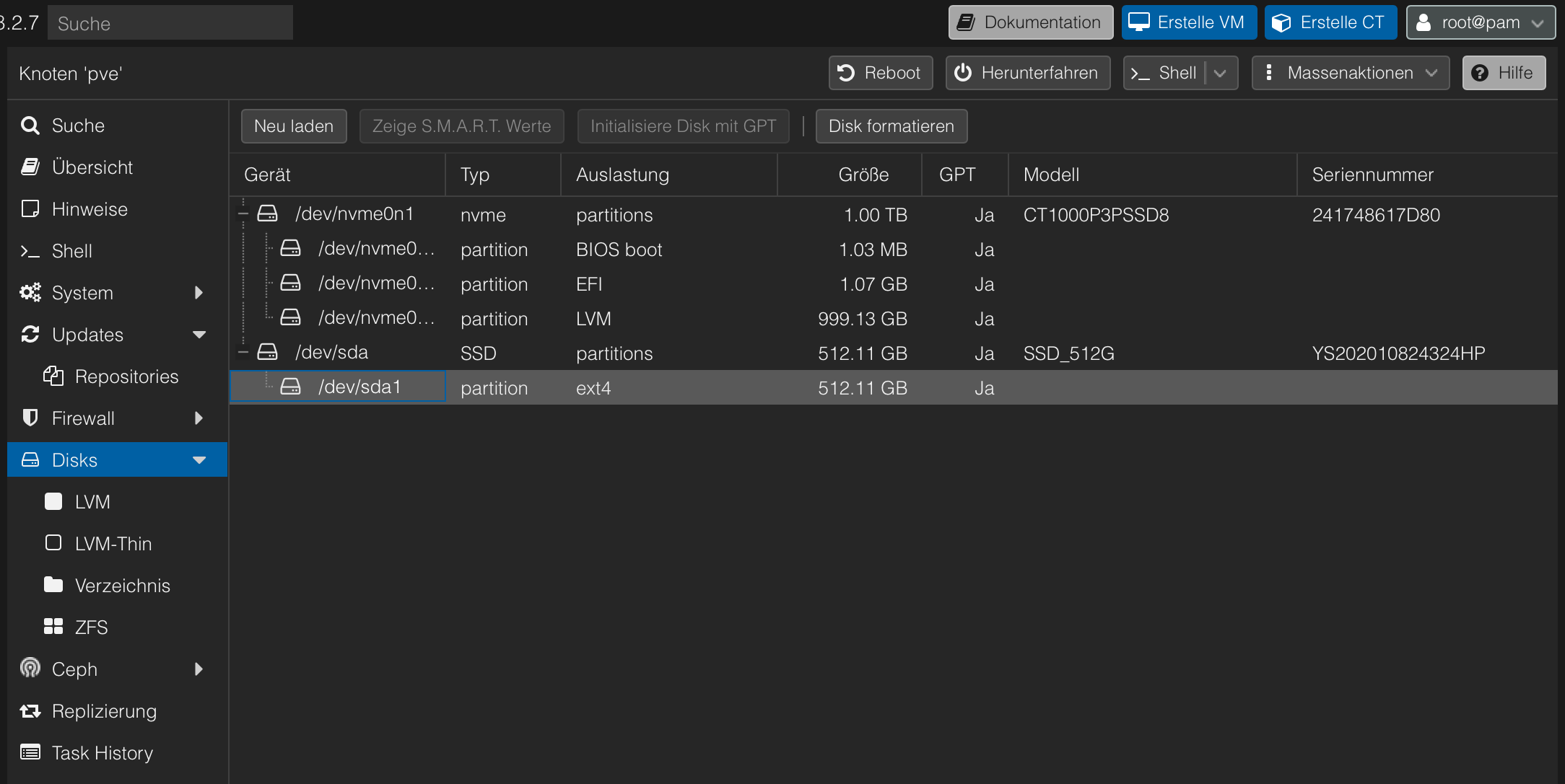

Ich taste mich gerade langsam in Proxmox rein und hab die SSD neben einer NVME in der Kiste stecken. Unter Disks im PVE sehe ich die NVME, die sich Proxmox bei der Installation zurecht portioniert hat und von der das System läuft sowie die SSD als sda mit besagter sda1 als ext4. SMART sieht einwandfrei aus ohne jede Auffälligkeit.

In der Partitionsansicht von cfdisk sah alles so aus, wie ich es erwartet hatte: ext4 weg und MBR/GPT da. Nach dem Verlassen des Tools und Aktualisierung der Proxmox-Disk-Ansicht war dort jedoch wieder die hartnäckige ext4. Dies hat sich beim erneuten Start von cfdisk dann auch als bittere Realität bestätigt…
Weitere Ideen, wie ich die SSD wieder nutzen kann?

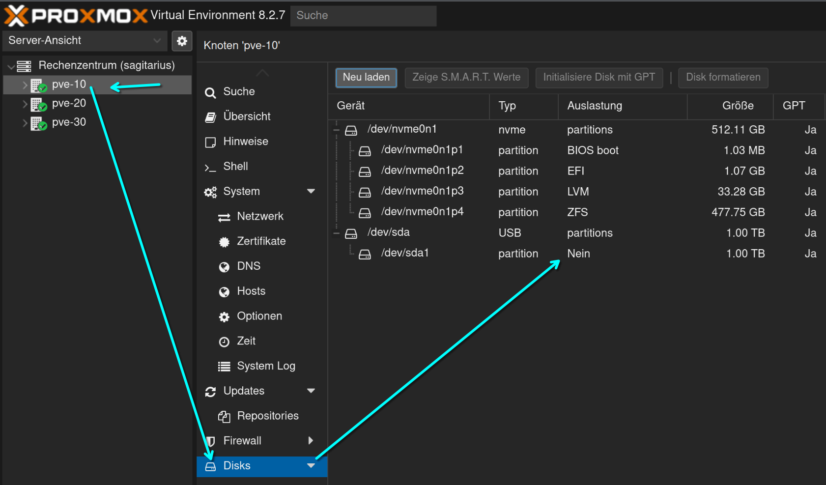

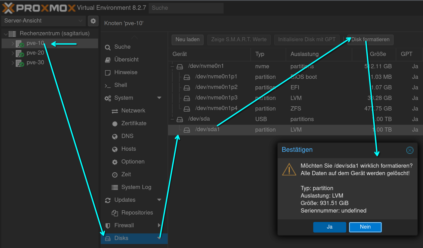

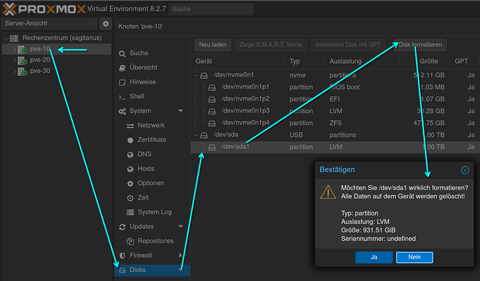

Mir würden ein paar Screenshots helfen, wo jetzt eigentlich das Problem ist, Du kannst die /dev/sda1 in Proxmox einhängen und darauf Daten speichern? Du möchtest ext4 weg haben?
Hier ein Beispiel von mir, das ist eine externe USB-Platte, aktuell als LVM eingebunden
Wenn ich jetzt einfach nur noch /dev/sda haben möchte
Danach ist sie leer, ohne Filesystem
Aber wie gesagt, ich erkenne gerade Dein Problem nicht, vielleicht solltest Du mir da noch einmal auf die Sprünge helfen.

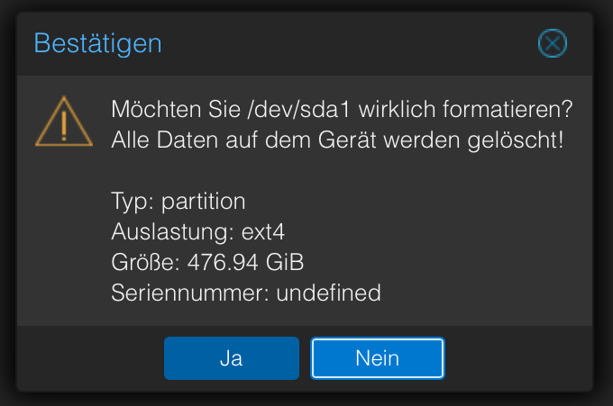

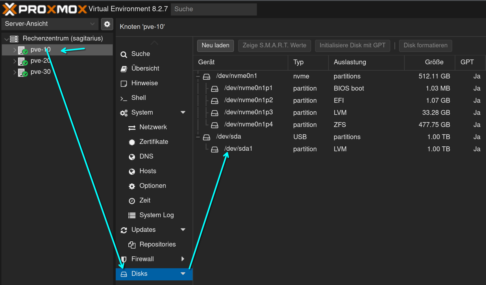

Hallo Bernd, vielen Dank für die Infos. Bei mir sieht es wie folgt aus:
Die Formatierung der SSD sda/sda1 hab ich schon x-mal ohne Erfolg angestossen
Die ext4-Partition bleibt hartnäckig bestehen.
