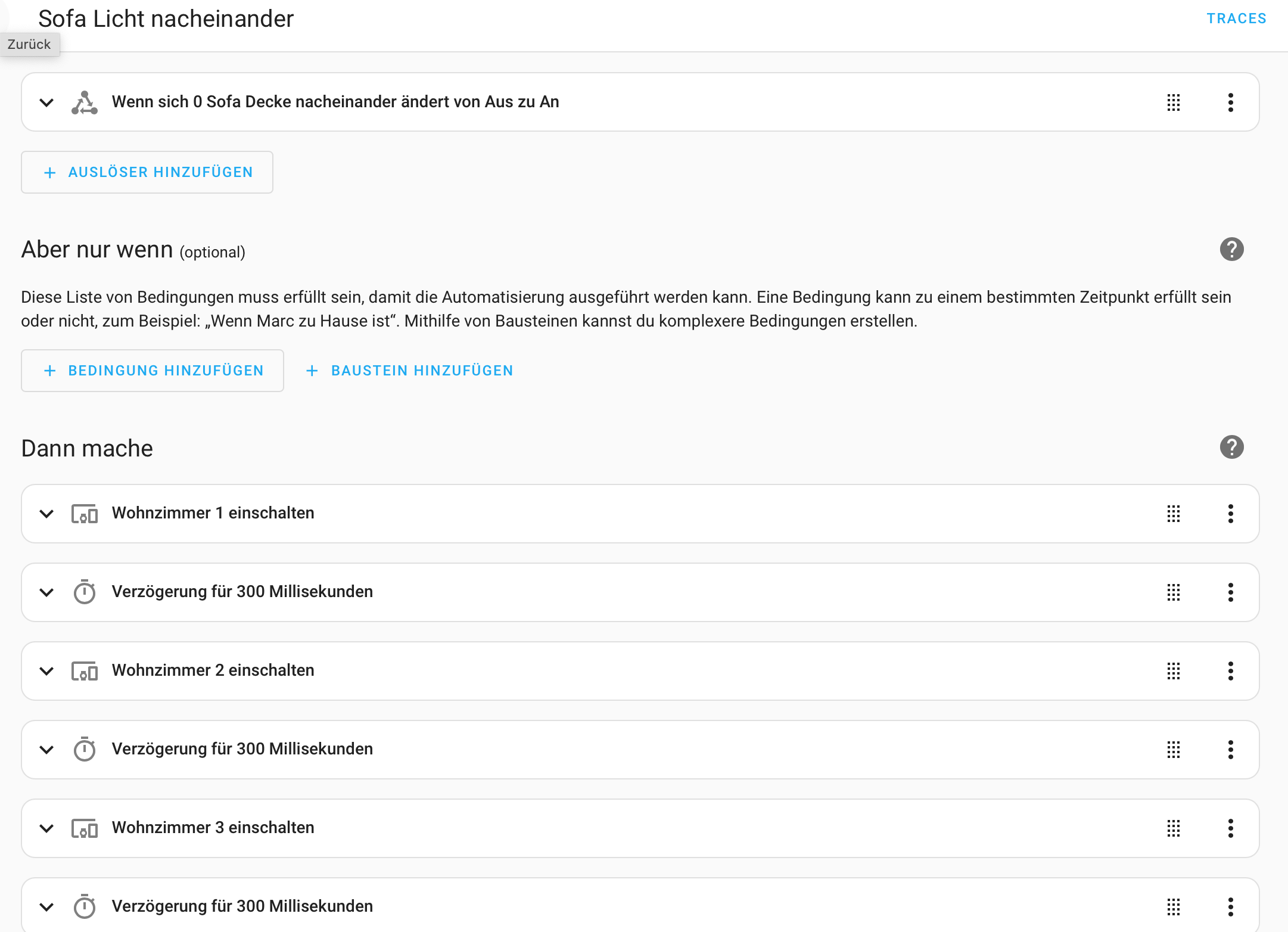

Hallöchen,
ich habe das bei mir so “gebastelt”. Also wirklich gebastelt. Bei mir wird es beim Türklingeln ausgelöst. Ist am Schluß ein Art Lauflicht. Jeder Spot wird einzeln geschalten. Und am Ende sind die dann wieder an oder aus. Musst Sie dann ja nicht wieder ausschalten lassen.

Viele Grüße aus Berlin
Harry
