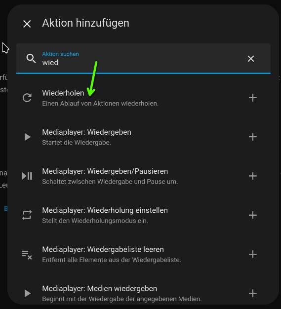

Ja, hast du dir mal unter Aktionen “Wiederholen” angeguckt?

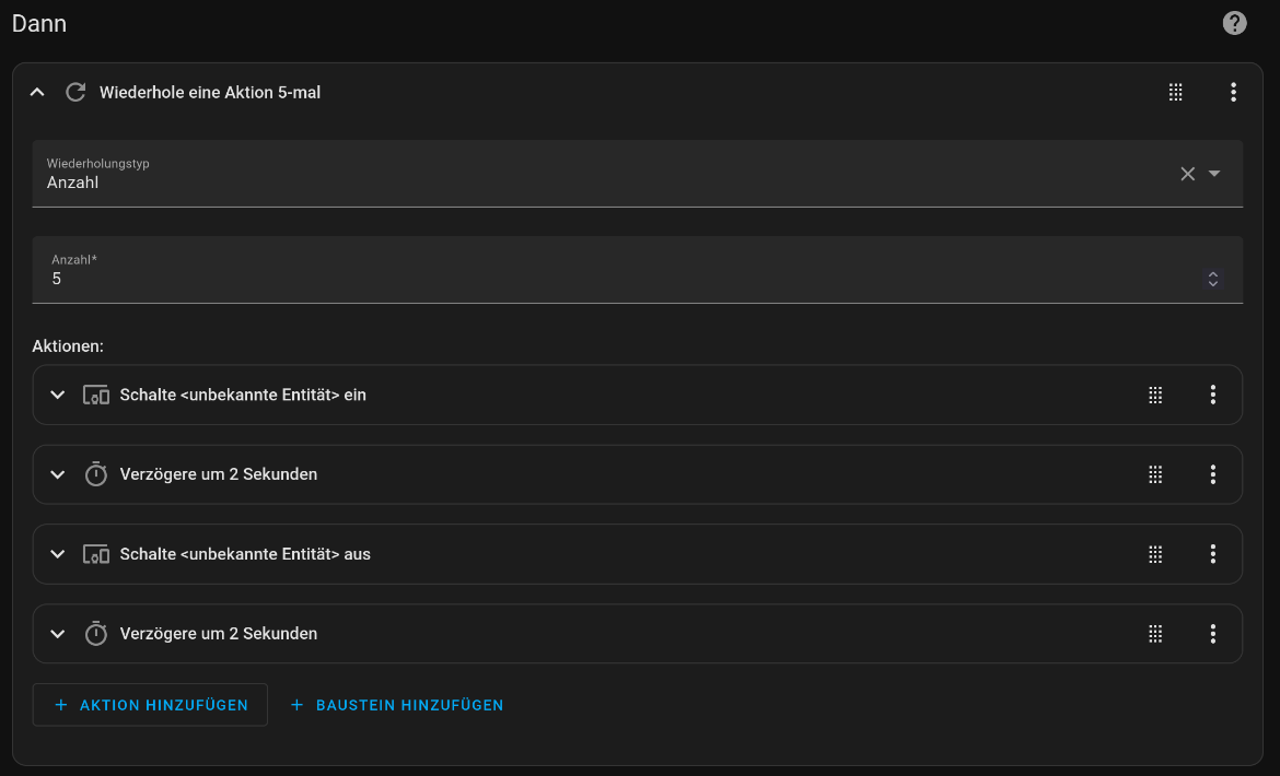

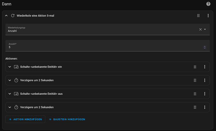

Hier z.B. der action part der automation mit Widerholung / repeat.
  - repeat:
      count: 5
      sequence:
        - type: turn_on
          device_id: ec0a020e0589130ad67143309b6eed09
          entity_id: 9cf108237660353fa3ae61bd4dc4bca1
          domain: switch
        - delay:
            hours: 0
            minutes: 0
            seconds: 2
            milliseconds: 0
        - type: turn_off
          domain: switch
        - delay:
            hours: 0
            minutes: 0
            seconds: 2
            milliseconds: 0
