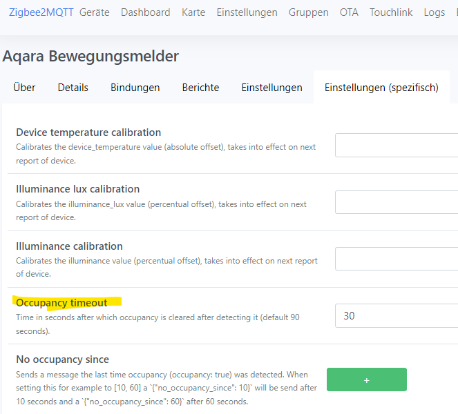

Im Z2M kann man (zumindest bei den Aqaras) das Timeout einstellen. Wie das bei anderen Koordinatoren aussieht, weiß ich nicht.
