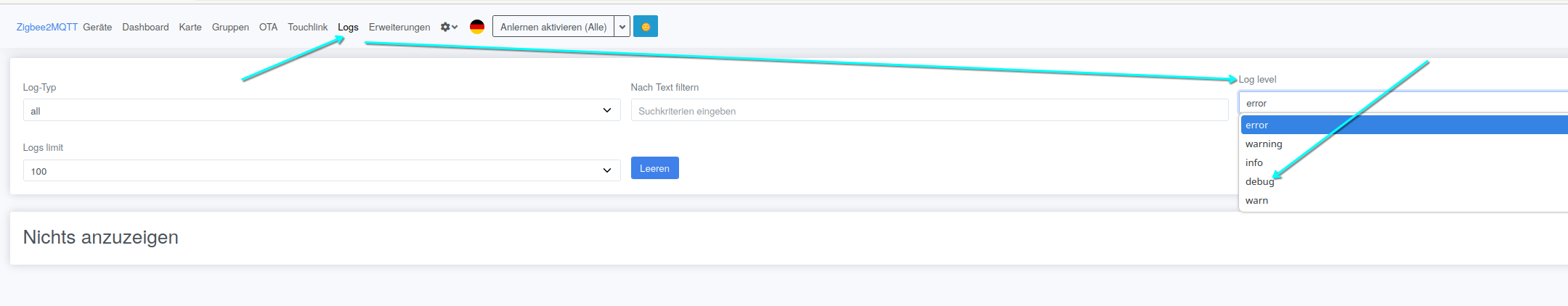

das ist ja das, was ich oben gezeigt habe, einfach mal alle Temperatursensoren durchschauen, ob da was steht.
Man kann in Z2M auch im Log mal auf Debug gehen und schauen, ob dann ein Gerät mit ausgegeben wird

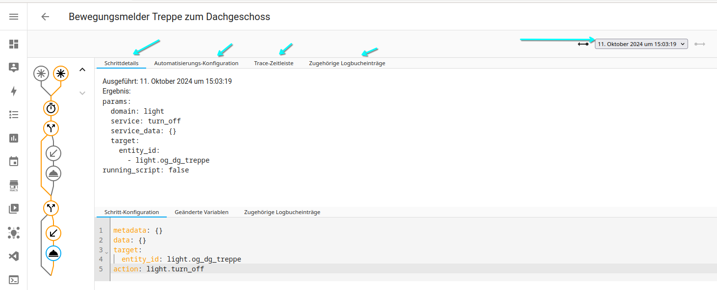

Da müsste man ins Trace der Automation schauen, ob da ein genauerer Fehler gemeldet wird
