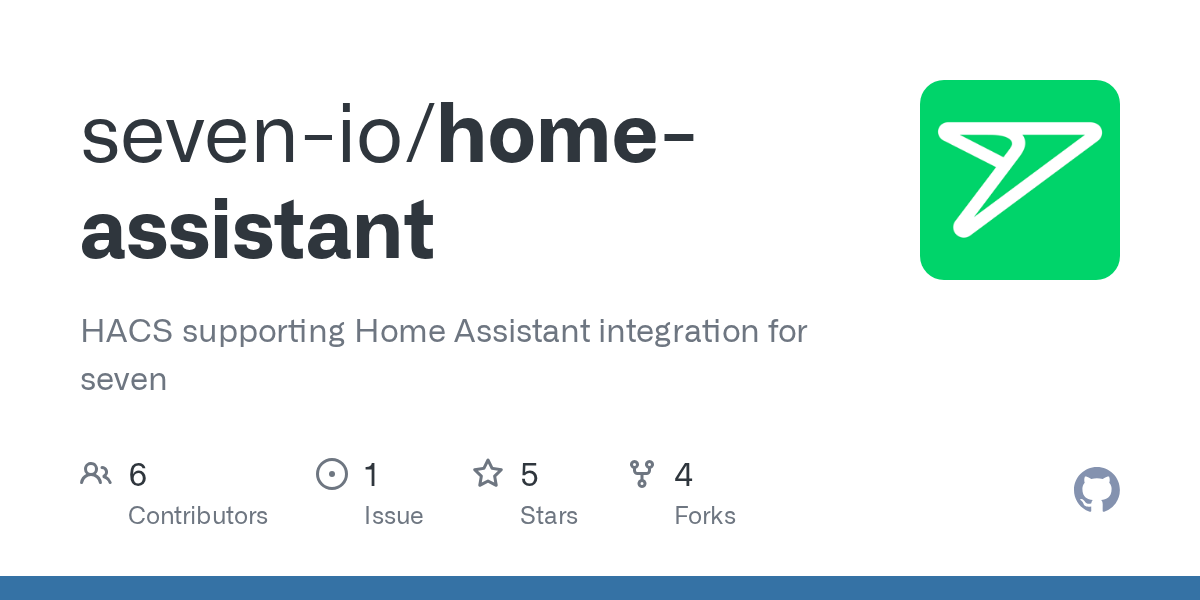

Ich gehe mal davon aus, Du verwendest diese Custom Integration?
Dort wird ja beschrieben, wie die Konfiguration erfolgt.
Stichwort: api key
