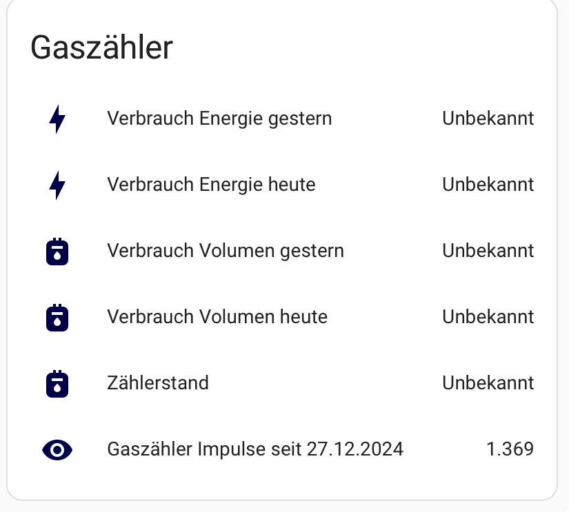

ich habe ein ähnliches Problem. Bei mir wird zwar der Counter angezeigt, aber ansonsten sieht mein Dashboard leider so aus.

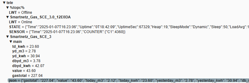

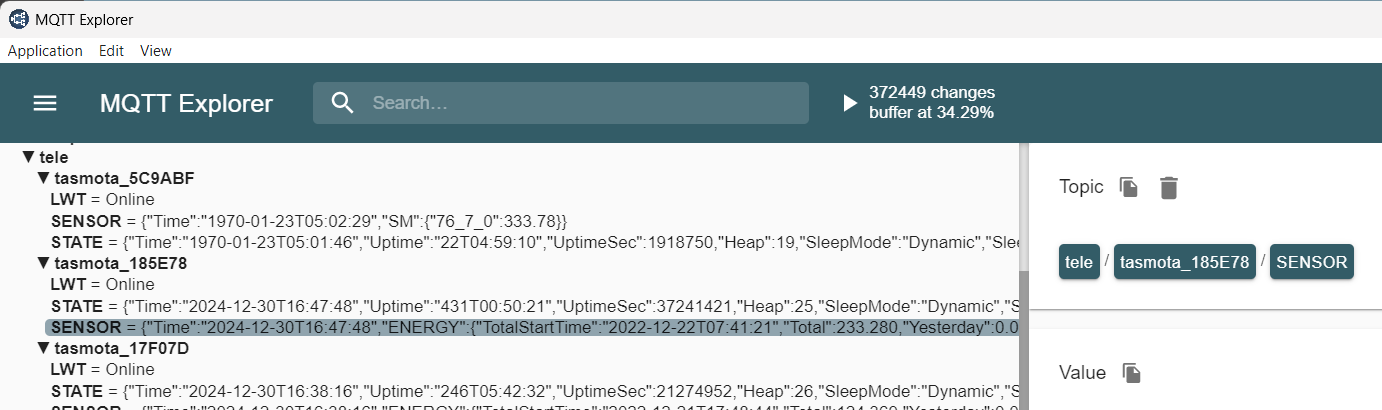

Unter Windows kann man auch sehr gut den “MQTT-Explorer” benutzen um zu gucken, was am Mosquitto Server ankommt
Vielen Dank für den Hinweis, der mich auf den Weg zur Lösung gebracht hat. :+1:
Über den MQTT Explorer habe ich herausgefunden, wo die Daten bei mir abgelegt sind.
Auf der rechten Seite im Explorer ist der Topic dann auch genannt:
“tele/Smartnetz_Gas_SCE_3/json”.
Damit habe ich dann die Daten in der configuration.yaml aus der Anleitung des Herstellers überschrieben:

Hier im Forum habe ich gelesen, dass man mal über den MQTT Explorer schauen sollte, den bekomme ich allerdings nicht am Laufen, weder in HA noch am PC selbst.
