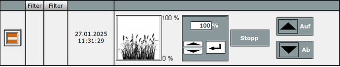

Bei meinem Homematic Rollladen ist auch ein offenes Fenster zu sehen.
Siehe Bild
Wird das bei dir auch so oder so Àhnlich dargestellt?

Du hast diese Ansicht gar nicht. Da du “nur” einen AP benutzt.

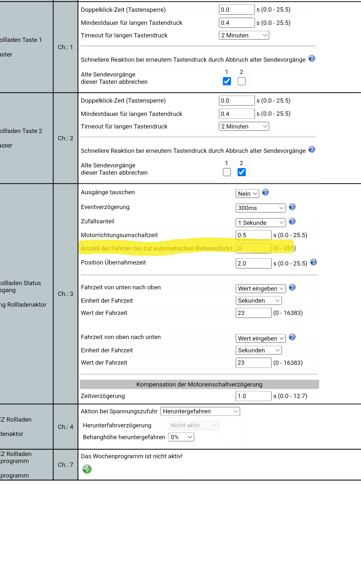

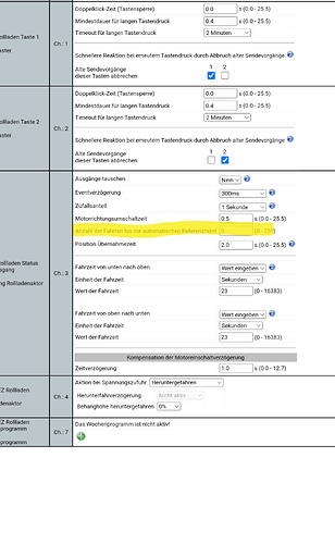

Offensichtlich reden wir ĂŒber die FROLL Aktoren. Die sind Unterputz und die habe ich auch im Einsatz in Verbindung mit CCU3 und lokaler HA connectivity und Verbindung zu Alexa. Bei mir gibt es auch keine VerselbststĂ€ndigungen aber das hilft jetzt nur bedingt weiter.
Aber die FROLL merken sich die Positionen anhand der Zeit und nicht anhand von Strommessungen. Das heißt er gibt so lange Strom drauf bis Zeit abgelaufen ist und der Aktor hoffentlich in seinen mechanischen Anschlag und/oder die eingebaute elektrische Abschaltung geht. Bei Rollladenmotoren ist das ja dann der Fall und alles ist schick. Die Zeit sollte aber trotzdem einigermaßen passen um im Fehlerfall dann auch ĂŒber den FROLL zu trennen.
Hilft jetzt leider immer noch nicht weiter, aber genau an der Stelle gibt es auch eine Einstellung fĂŒr eine Referenzfahrt.
Je nachdem was hier eingestellt ist, könnte das ggf. auch noch weiterhelfen. Evtl gibt es die Einstellung aber auch nur in der CCU, kann man ja aber trotzdem mal prĂŒfen.

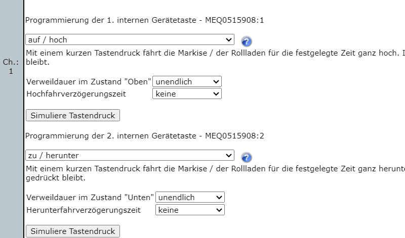

Das lÀsst sich tatsÀchlich einstellen, also die Tastenbelegung usw usf. aber es gibt ja keine physischen Tasten von daher.

Ich habe nur einen Access Point. Hier gibt es keine Referenzfahrt.
