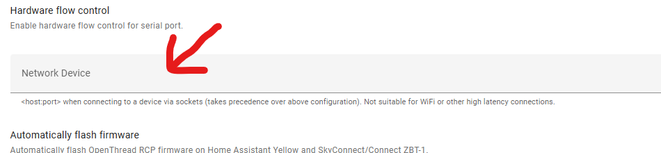

Wenn du über LAN verbinden möchtest muss wie du schon geschrieben hast der Dummy rein, aber auch die richtige Adresse in dieses Feld:
Es gibt Anleitung vom Hersteller des Controllers (Video und Text).
