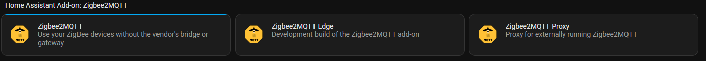

WIe mache ich das mit der Dev Version und woher bekomme ich die?
Das ist ein extra Addon.
Bin aber noch nicht so lange bei Z2M und kann dir nicht sagen ob du ohne Probleme Wechsel kannst oder ob Einstellung in die Dev Version übernommen werden.

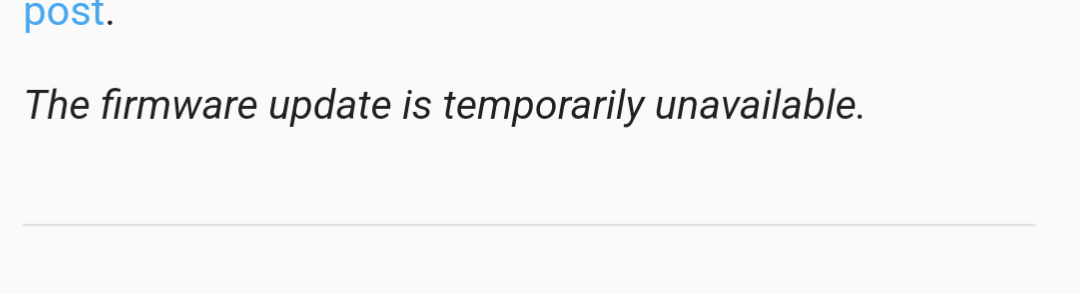

Kann mir jemand sagen, wo man aktuell die neuste Firmware und den/einen Flasher bekommt?
10s bei Dr. Google und Deine Frage wäre beantwortet:
Suche: Firmeware SkyConnect
Ergebnis:
Aber geht gerade nicht, warum auch immer.
Genau so ist es, “derzeit nicht verfügbar”.
selbst mit über einer Stunde Google habe ich nichts Aktuelles gefunden.
Stimmt, aber Deine Frage war wo man es finden kann und nicht, ob es neben der offiziellen, aktuell nicht verfügbaren, Quelle, noch weitere Möglichkeiten gibt.
