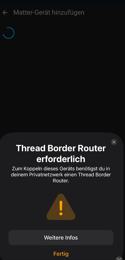

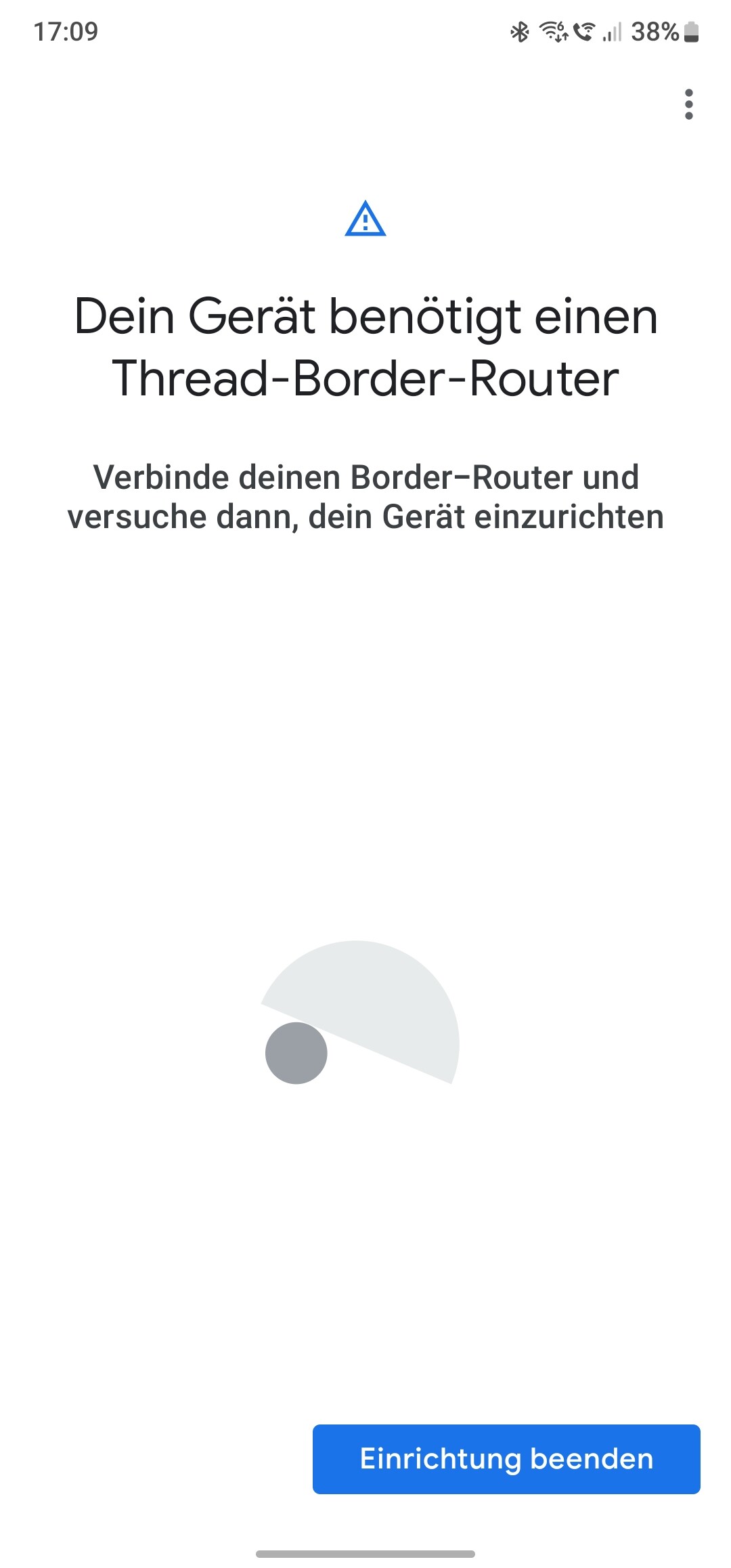

Nun wollte ich die Aqara U200 via SkyConnect (Matter) in HA einbinden. Doch leider funktioniert es aufgrund der Reichweite nicht (Keller → Stahlbeton → Haustür). Eigentlich war mir das auch bewusst, dass es mit einer direkten Verbindung nicht funktionieren kann. Aber ich habe noch einen Bosch Smart Home Controller II für meine Raumthermostate. Dieser Controller kann auch Matter und ich konnte ihn auch in HA einbinden (Position Kellerabgang). Der Bosch Controller wird in HA auch als “Smart Home Matter Bridge von Bosch” angezeigt.
Nun war mein Gedankengang, dass ich durch diese Bridge den Aqara U200 einbinden kann, da Matter/Thread ja alles “vereinheitlichen” soll und die Reichweite vom Bosch Controller zum Aqara Doorlock sollte leicht reichen.
Liegt das jetzt am Bosch Controller oder nicht?!? ![]()
