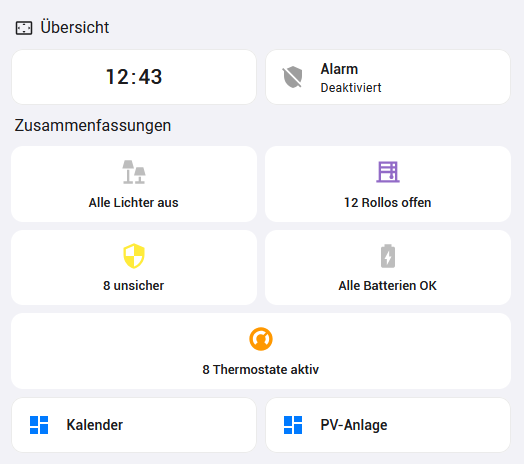

Erstelle dir ein Dashboard mit deinem Kalender.
Füge im Straegy-Dashboard unter “Eigene Karten” eine Verknüpfungskarte hinzu.
Der Yaml-Code, den du dort einfügen muss, sieht etwa so aus:
type: shortcut
tap_action:
  action: navigate
  navigation_path: /dashboard-kalender
vertical: false
Im Kalender-Dashboard fügst du oben ein Badge mirt einer Verknüpfung zum Strategy-Dashboard ein, damit du einfach dorthin zuückkommst.
Könnte dann etwa so aussehen:
Danke für den Tip, habe dies hin bekommen, mehr Übersicht eben auf eigener Seite, denn ich habe im eigenen Dashboard eben Kalender und Termine in 2 Spalten nebeneinander und das ist eben dank deiner Hilfe im neuen Simon Dashboard auch wieder so!
