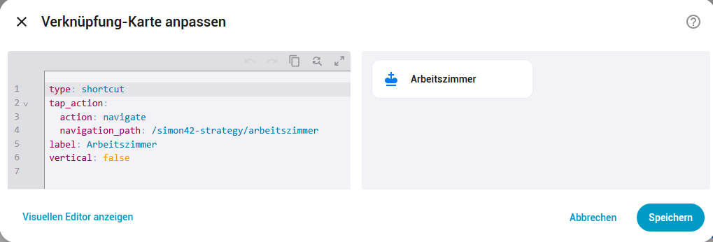

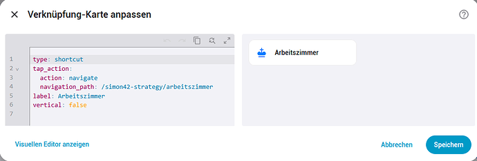

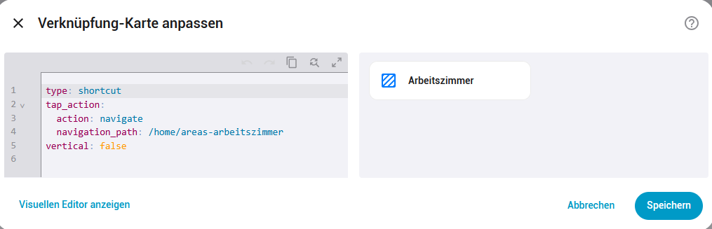

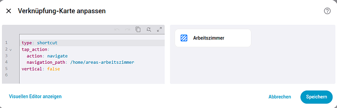

Erstelle in deinem Dashboard eine Karte “Verknüpfung”.
Im Yaml-Code der Karte du hinter navigation_path die Bezeichnung des gewünschten Bereichs ein. Die Bezeichnung findest du in der Adresszeile deines Browser, wenn der Bereich angezeigt wird.
Beispiel Arbeitszimmer aus Übersicht:
Beispiel für Simon-Strategy
Voraussetzung ist HA Version 2026.6.X, weil da erst die Verknüpfungskarte eingeführt wurde.
