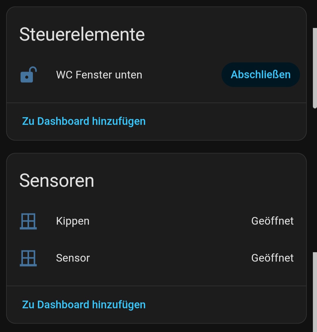

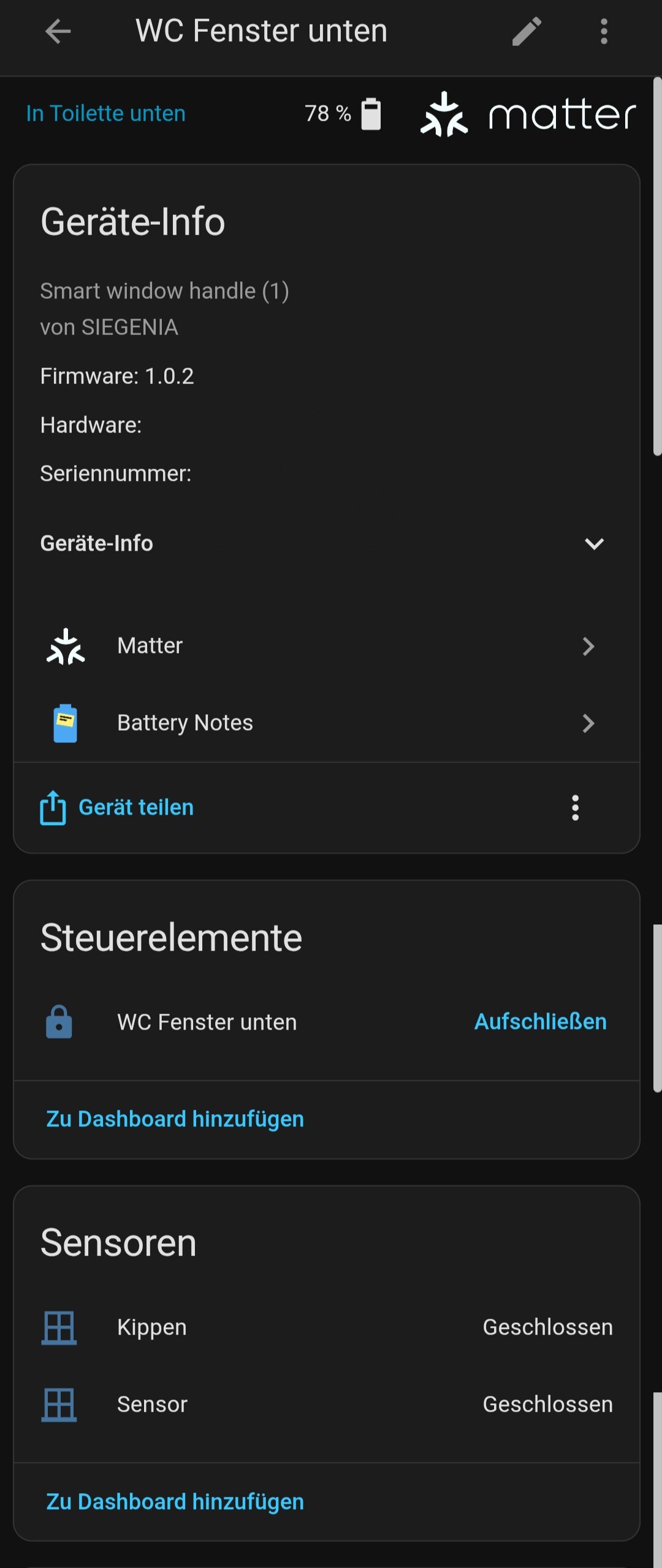

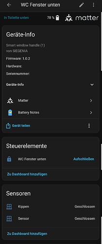

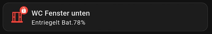

Hallo die vorhandenen Informationen haben mir jedenfalls gereicht um die FensterHebel wie Siegenia sie nennt ausreichend gut für mich einzubinden, es ist zwar schon eine geraume Zeit her, aber ich werden trotzdem versuchen zu erklären wie ich das umgesetzt habe. Ich habe den Sensor der auf Unbekannt geht Kippen genannt (binary_sensor.wc_fenster_unten_1) der andere heißt weiterhin Sensor (binary_sensor.wc_fenster_unten)
Wenn das Fenster geöffnet ist gehen beide auf Geöffnet
Wenn das Fenster gekippt ist, geht kippen auf Unbekannt.

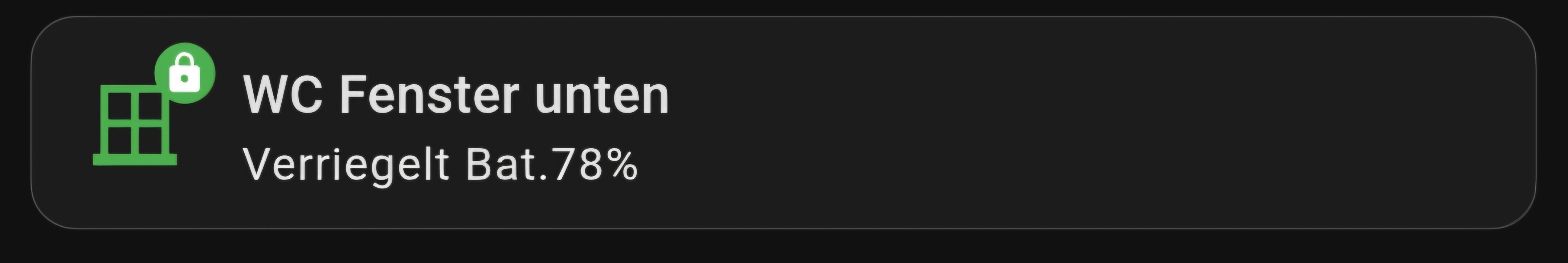

Damit hab ich dann folgendes umgesetzt:

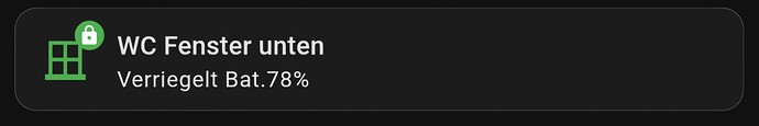

Verriegelt und Gesperrt

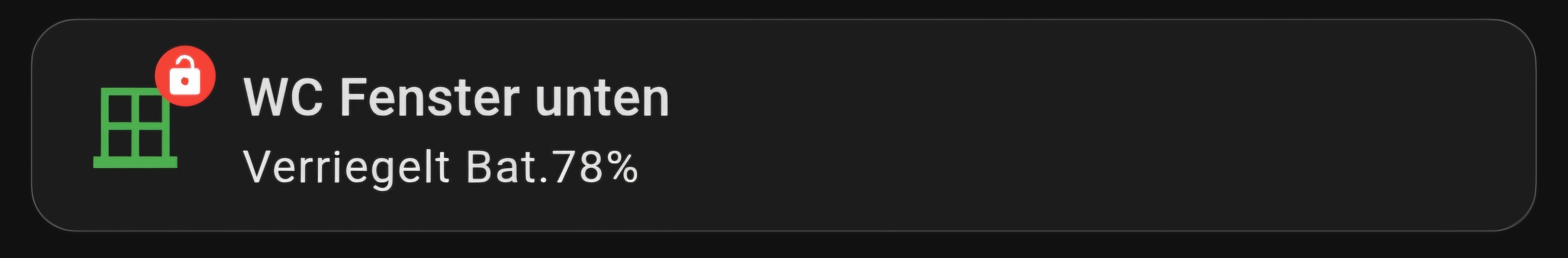

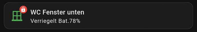

Drückt man auf das Schloss erhält man Verriegelt und Entsperrt

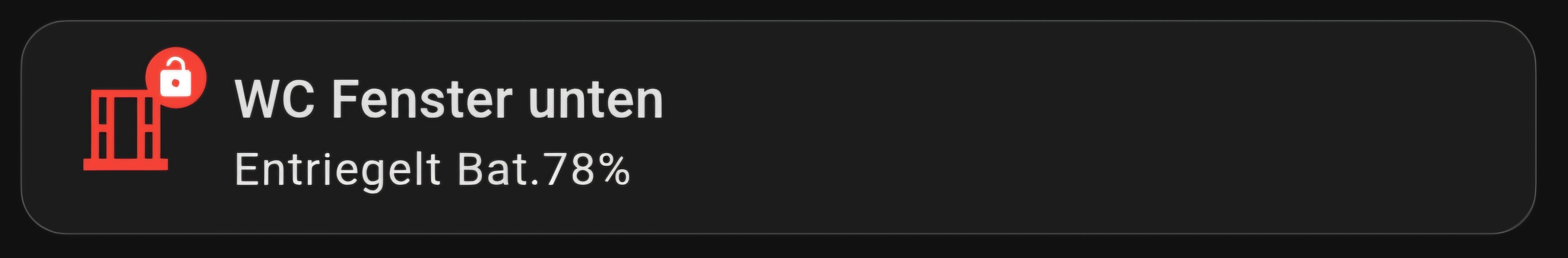

Entriegelt (Öffnet) man das Fenster sieht es so aus

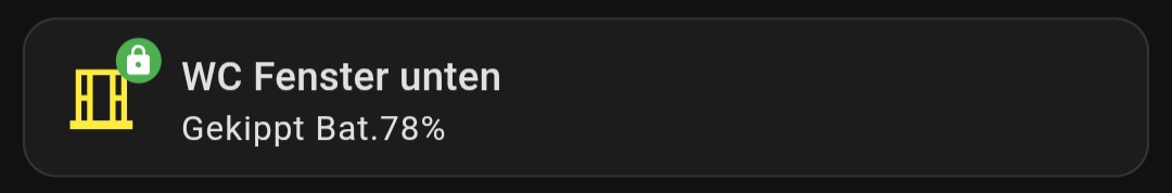

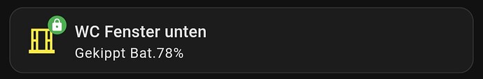

Gekippt sieht so aus

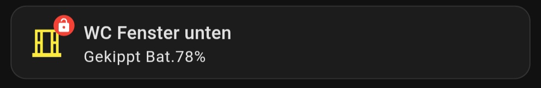

Zuletzt gibt es noch Gekippt und Gesperrt
Das ist aus den beiden Zuständen ableitbar siehe YAML
Ich hoffe der Codeblock hilft hier einigen weiter.
