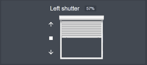

Versuchen sie es mal mit der Shuttercard die sie über HACS laden können.
Er wollte bestimmt sowas realisieren.

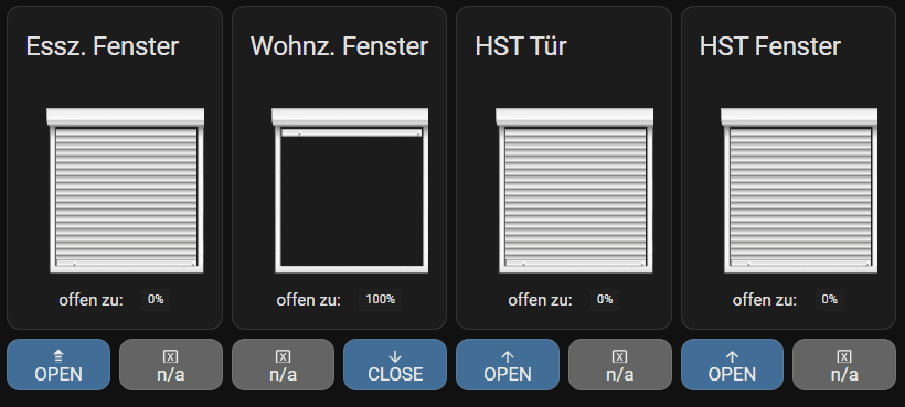

Gezeigte Lösung mit der Shutter Card, die original Buttons mit dem card mod hinter das Rollo verschoben, je 2 custom button cards pro Rollo und ein einziges script für alle Rollos, voila.
Ach so ja, funktioniert bei mir mit EnOcean sprich ein Druck auf die Buttons sendet das entsprechend EEP ans Rollo bzw. an eine Eltako FAM14/BSB14 Kombination (muss dort eingelernt werden) und bewegt halt das Rollo der Shutter Card. Ach so ja und natürlich mit dem enoceanmqqt addon und nicht etwa mit der offiziellen Enocean Implementierung von HA die irgendwie auf dem Niveau einer Alpharelease stecken geblieben ist.
Am verzweifeln bin ich allerdings aktuell noch mit dem ziehen der Rollos mit der Maus in der Card.Da muss ich noch etwas drüber grübeln und mich mal ins Thema Trigger einlesen.

Das was du im GIF siehst ist natürlich kaum 100% kompatibel, aber ich versuch mal die wichtigen Schritte aufzuzeigen oder zu beschreiben.
Ich habe die shutter-card genommen wie sie nun mal ist. Die original Buttons mit dem card-mod sozusagen durch verschieben hinter das Rollo gelegt, denn die brauche ich ja nicht. Wie das geht findest du im englischsprachigen Forum, einfach nach shutter card suchen. Da haben andere Dinge hin und her geschoben, ich hab solange getrickst bis die Buttons weg waren.
Sprich in meiner Shutter-Card steht nur folgendes:

darunter die Buttons also open/stop/close sind custom:button-cards hier mal eine als Beispiel

da sind eigentlich alle relevanten Informationen im Abschnitt entity: bzw. tap_action: der Rest ist mehr oder weniger Kosmetik, also wann soll der button Open, Close oder n/a zeigen.
Das entity ist ein mein Rollo, also ein cover eintrag aus eine covers.yaml auf die ich in der configuration.yaml mittels ‘cover: !include covers.yaml’ referenziere.

Also kurz zurück zur tap_action: in der custom:button.card
Ich rufe einen service auf und zwar soll ein script ausgeführt werden welches ich mal virt_ar_unified benamst habe weil es halt ein virtueller button ist, ein AR == aussenrollo bedient und unified weil es halt für egal wieviele meiner Rolläden gilt.
Interessanter Punkt hier alles was sich unter serivce_data: befindet.
Frei nach dem Motto was wie wo (ein-ge-englischt dann select what which)
Also mit select wähle ich den entsprechneden selector aus (das ist ein am ende das entity welches mir das enoceanmqtt addon liefert (ab version 0.1.24 glaube ich) sprich das ist ein virtueller EnOcean F6-02-02 button mit den 4 Einzelbuttons gemäß EnOcean Spezifikation AO, AI, BO und BI oder eben ‘None’ wenn man den jeweiligen Button loslässt. (wie bei einem physikalischen Button)
Bei what: trage ich dann ein welchen einzelbutton ich mit dem custom-button drücken möchte im Beispiel oben halt den AO button.
Und bei which: habe ich den Rollo eingetragen den der custom-button steuern soll. Mein Esszimmerrollo.
Wichtig, für das “unifed script” ich übergebe also an das script sowohl das virutellen EnOcean entity als auch den gewünschten Tastendruck sowie das zugehörige Rollo.
Ach so ja der andere custom-button unterscheidet sich primär durch ein AI anstelle AO beim what:
Und halt etwas Kosmetik im state: Bereich da bei Home Assistant Rollos ja nicht den Zustand “mittendrin” kennen sondern immer nur Opened oder Closed als Status zurückmelden. Sprich alles was nicht Closed ist, ist Opened, bedeutet 1% Opened ist identisch mit 100% Opened.
Im Script passiert nun folgendes:
Beim Auswählen einer select.select_option feuert das enoceanmqtt addon das entsprechende EEP telegram über den EnOcean stick raus. Und der Eltako FAM14/FSB14 macht das was er soll (so du den virtuellen Button dort eingelernt hast was äusserst praktisch wäre.) odr im Nodon oder wo auch immer. Sprich der Virtuelle Button ist nix andere wie ein weiterer Taster an der Wand nur halt im HA virtuell. Sprich ohne Shutter-Card wärst du jetzt fertig. das Rollo tut was es soll wenn du auf den button der custom:button-card drückst. Also fast zumindest. Was noch fehlt ist die STOP Funktion bei Bewegung.
Damit es aber auch gleich hübsch wird ist das script nun länger.
Es prüft nun zuerst ob der Rolladen in Bewegung war oder nicht. War er gerade in Bewegung bewirkt ein Tastendruck den STOP der shutter card, falls er schon stand dann halt Kommando auf falls AO oder BO oder eben runter falls AI oder BI
Und am Ende, egal was vorher war löst er nochmal den slector des Virtuellen Tasters aus mit dem Wert ‘None’ der sozusagen einem physikalischen Button-release eines EnOcean Tasters entspricht.
