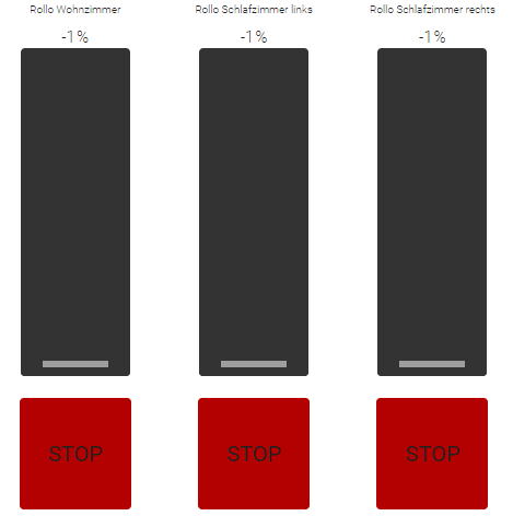

Hallo M1scha, die Rollos sind ja schon eingebunden und mit der Steuerung Ansicht bin ich sehr zufrieden ich kann nun alle 8 Rollos gleichzeitig hoch und runter fahren was mit der Originalsteuerung von Velux nicht funktionierte, die Steuerung für die 8 Fenster hat zusammen keine 60 Euro gekostet und macht einen super Job. Einzig die Einbindung in HA könnte halt schöner sein. Jetzt sieht es bei mir so wie auf dem angehängten Bild aus, ich hätte aber es nur gern als Rollladenkarte wegen der Schönheit
Und es gibt sicherlich noch weitere. Man kann sich die natürlich noch anpassen oder auch (sofern angelegt) ganze Gruppen damit bedienen. Nur mal so als kleinen Vorschlag…

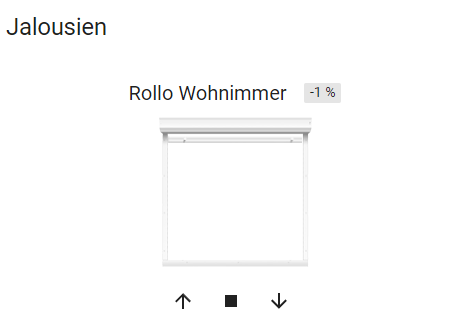

Ja, genau eine dieser Karten würde ich gern verwenden. Da die Entität zur Steuerung meiner Rollos aber ein Switch bzw. ein Input_button ist, suche ich nach einer Möglichkeit diese mit der Cover-Card zu verbinden, ich dachte sowas müsste mit einem Template gehen, aber ich weiß halt nicht wie.
type: 'custom:shutter-card'
title: My shutters
entities:
- entity: cover.veluxfenster
buttons_position: left
title_position: bottom
da ist eigentlich alles gut erklärt und auch ein fork für RF basierte mit scripts und auf zu und stop.
Eigentlich einfacher als gedacht.
Wenn man erstmal verinnerlicht hat das man eine Art “cover” Problemstellung hat.
Sprich du hat ein cover, also ein Rolladen oder ein Rollo oder ein Klappfenster oder ein Scheibetor auf dem Hof oder ein Rolltor oder oder oder welches du durch Relais bewegst.
Und deshalb musst du dicht nicht um die Relais kümmern sondern um das was dein Fenster gut. Das es durch die Relais geht ist klar, das sind die Schaltelemente (switches).

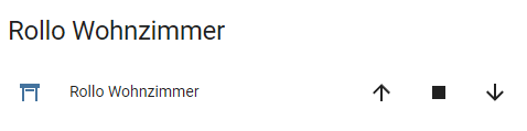

Das wäre doch die Lösung dachte ich und habe das Beispiel mal in der Konfiguration.yaml ergänzt.
Nun habe ich eine Entität “Garage door” und kann diese im Dashboard einfügen.
Es wird dann auch die Karte “Garage door” mit den 3 Steuerungen für rauf, Stopp und runter angezeigt.
Jetzt müsste ich doch eigentlich nur noch je Steuerung die entsprechende URL irgendwo hintergehen. Ist dies möglich und würde meine Steuerung dann funktionieren?
