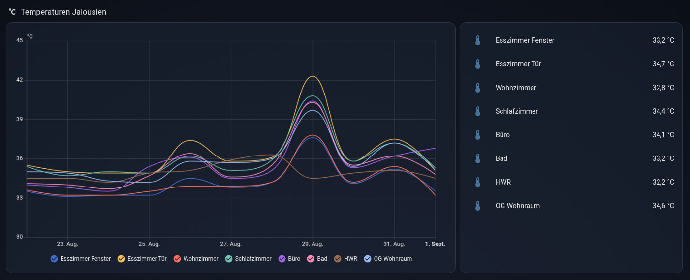

Mein letzter Shelly 2.5 (also Gen1) ist vor wenigen Wochen gestorben. Der hat Temperaturen deutlich über 70 Grad erreicht. War zuletzt im HWR installiert. Sommertemperatur in dem Raum spitze 28 Grad.
Ich habe bei dem Eco-Mode noch keinen Nachteil festestellen können.
Wenn Bluetooth aktiviert ist, gehjt die Temperatur auch fut 10 Grad rauf.
An die Temperatur kommt man auch per normalem Sensor in der Shelly Integration. Muss u.U. aktiviert werden.

Ich finde es einfach nicht gut, wenn (m)eine Elektronik noch ohne Last schon auf 50C rumflirrt.
Und bei 95C schaltet es dann aus?
Na gut, da habe ich ja noch 45C Spielraum :melting_face:
