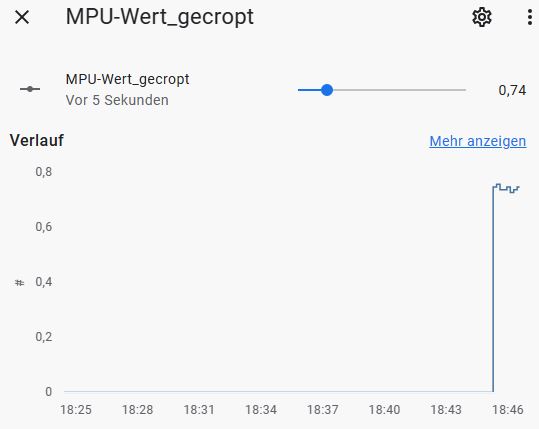

Kann mir da jemand einen Tip geben?
Danke euch schonmal :slight_smile:
Hast du es schon mal damit versucht:
value: "{{ states('sensor.mpu6050_mpu6050_pitch') | float }}"
@sirector
sowas hab ich noch nicht drauf. Ich hoffe das kommt noch.
Habs aber mal eingegeben und scheint zu klappen.:+1:
Ich danke dir vielmals!
Das hilft mir echt weiter.
