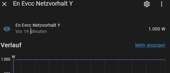

ich habe mir folgenden Sensor erstellt:
      evcc_netzvorhalt_y:
        friendly_name: "En Evcc Netzvorhalt Y"
        entity_id: sensor.evcc_netzvorhalt_y
        unit_of_measurement: "W"
        value_template: >
          {% set sensor1 = states('input_number.en_maxcha') | float %}
          {% set sensor2 = states('sensor.trip10_battery_power_charge_total') | float %}
          {% set ergebnis = sensor1 - sensor2 %}
          {% set deckel_wert = states('input_number.en_evcc_netzvorhalt_offset') | float %}
          {{ [ergebnis, deckel_wert] | max | round(0) }}
Damit will ich die Einschaltschwelle für die Wallbox hochdrücken auf einen Ladewunsch für die Hausbatterie plus manuellem Offset.
Das funktioniert soweit:

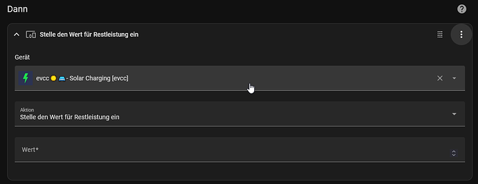

Jetzt würde ich damit gerne auf die “Restleistung” von EVCC schreiben:
bzw. dann als YAML:
device_id: 00bc85a674b49329477f3e1c833b7b39
domain: number
entity_id: a939f12df9d642e77ecc734296de3872
type: set_value
value: "{{ (states('sensor.evcc_netzvorhalt_y') | float() }}"
Beim speichern der Automation kommt dan folgende Fehlermeldung:
2025-06-21 08_14_00-Einstellungen – Home Assistant – Mozilla Firefox
Ich verstehe das Problem nicht.
Die Entität, die beschrieben wird heißt
number.evcc_solar_charging_evcc_restleistung
Danke für die Hilfe!
Andi

Danke für den Hinweis, hab ich ausprobiert, gleiche Fehlermeldung.
probier es mal so:
domain: number
type: set_value
value: |
Bzw probiere es mal direkt mit der Entität und nicht über das Gerät:
action: number.set_value
  entity_id: number.deine_entität
  value: |
du musst natürlich noch number.deine_entität zu der richtigen ändern.
domain: number
type: set_value
value: |
liefert die selbe Fehlermeldung.
Direktes schreiben auf die Entität mit
  entity_id: number.evcc_solar_charging_evcc_restleistung
  value: |
liefert eine neue Meldung:
Message malformed: template value should be a string for dictionary value @ data['actions'][0]['data'
Ändere ich es so:
  value:     {{ (states('sensor.evcc_netzvorhalt_y') | float() }}
kann ich die Automation speichern, allerdings wird beim erneuten bearbeiten dann das angezeigt:
  value:
    "[object Object]": null
Andi
Ich weiß nicht warum mir das vorhin nicht aufgefallen ist, aber die ( vor states ist zu viel.
value: |
  {{ states('sensor.evcc_netzvorhalt_y') | float() }}
Das liefert dann diese Meldung:
Message malformed: template value is None for dictionary value @ data['actions'][0]['data']
Vielleicht nochmal zurück zum Helfer, der den Input liefert.
Sollte kein Problem sein, Eingabefeld.
zeigt aktuell 0W, da keine Batterieladung. Der Wert wird scheinbar alle 5 Minuten aktualisiert, er ist laut Velraufsdiagramm nie “nicht verfügbar”.
Seht ihr da ein Problem?
Ich habe testweise versucht nicht die EVCC-Entität sondern einfach einen weiteren Helfer zu beschreiben:
  entity_id: input_number.en_evcc_restleistung
Ohne Erfolg, gleiches Ergebnis.
Ebenfalls habe ich versucht die Leistung eines beliebigen anderen Sensors also Quelle zu nutzen, auch ohne Erfolg.
Scheint also wirklich Syntax zu sein…?
Was macht
  value: ”{{ states('sensor.evcc_netzvorhalt_y') | float() }}“
Klammer vor states entfernt und Anführungszeichen eingefügt.
