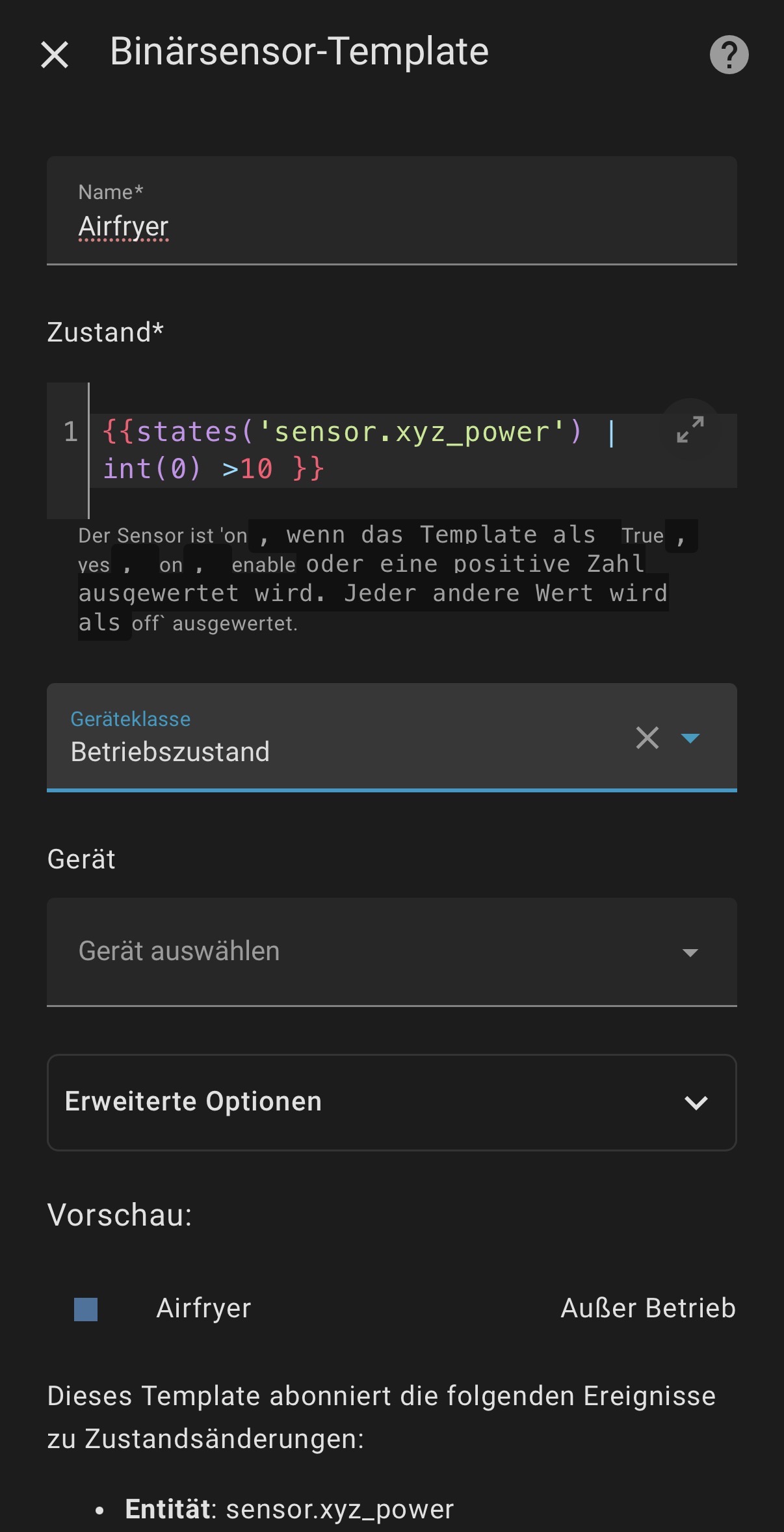

@ManFromHamburgo möchte, wen ich es richtig verstanden habe, keine Automation. Sondern ein visuelles Objekt, das den Zustand des Airfryers wiedergibt.
Als Z.B. einen Binary Sensor, der an ist wenn Leistung von Airfryer >10W
Das Template dazu:
{{ states('sensor.xyz_power') | int(0) >10 }}
Den Template Binary Sensor kannst als Helfer anlegen.
Neuer Helfer → Template → Binärsensor.

Sag mal, jetzt steht in der Airfryer Feld in der Küche “Außer Betrieb”. Das ist natürlich doof. Kann man den Text, der den Status in der Kachel anzeigt, irgendwie anpassen. Habe es mit “| iff(‘Läuft‘,’Ausgeschaltet’)” versucht, klappt aber irgendwie nicht.
Jan
Was Dir als Zustand angezeigt wird, hängt von der gewählten Geräteklasse ab. Wenn keines der verfügbaren Geräteklassen Deinen Wünschen entspricht. Musst Du Dir einen Template Sensor erstellen, mit diesem kannst Du die Zustände frei definieren.
Edit: Das passende Template für den Template Sensor:
{% set power = states('sensor.xyz_power') | int(0) %}
{% if power > 10 %}
😁 Gleich gibt's essen
{% else %}
😫 Airfryer ist aus
{% endif %}
