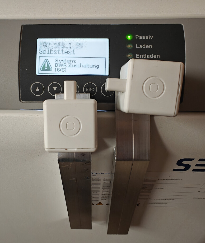

Was mich wirklich geärgert hat, ist das Fehlen einer automatischen Abschaltung des Gerätes, so dass man bei variablem Stromtarif nach dem billigen Aufladen das Entladen nicht unterbrechen kann, bis der Strom wirklich deutlich teurer ist.
Dafür habe ich jetzt eine Bastel-Lösung gefunden, die vorerst zu funktionieren scheint:
