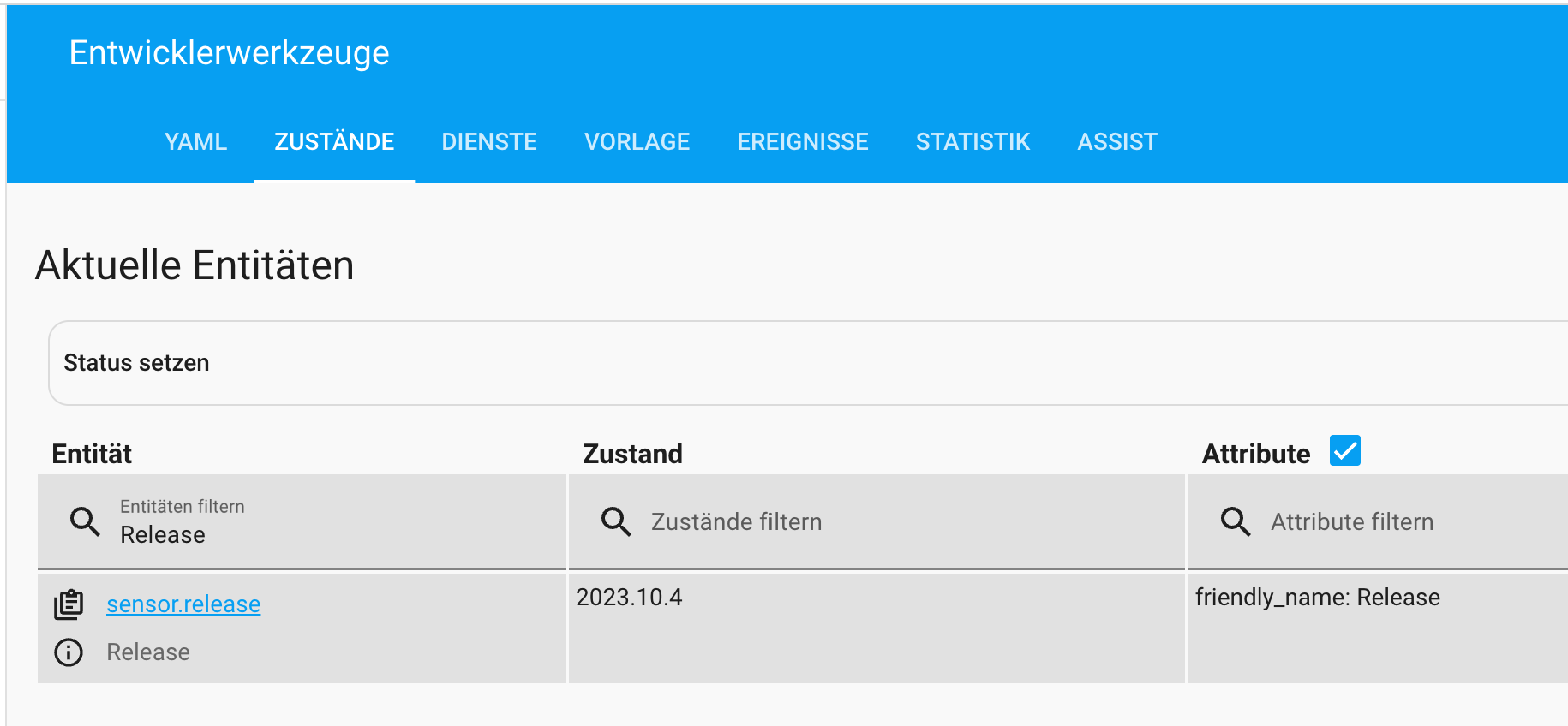

Der Default Interval für Scrape sind 600 Sekunden, also 10 Minuten… Hast du mal so lange abgewartet? Eventuell war direkt zum Start der Scrape-Integration noch keine Netzwerkverbindung verfügbar :wink:
Hab das eben mal getestet, bei mir ist der Wert nach dem Neustart von Home Assistant da:
scrape:
# Example configuration.yaml entry
  - resource: https://www.home-assistant.io
    sensor:
      - name: Release
        select: ".current-version h1"
        value_template: '{{ value.split(":")[1] }}'
Hallo Simon(42),
jetzt hat es geklappt. (-:
Ich habe eine ganze Menge gelernt. In Deinem Video hast Du nach “web” gesucht. Wie Du sagst, weil kein “name” vorhanden war. Ich habe auch nach “web” gesucht, aber auf der Seite [Scrape - Home Assistant] ist der “name” “Current version”, warscheinlich nach Deinem Video geändert.

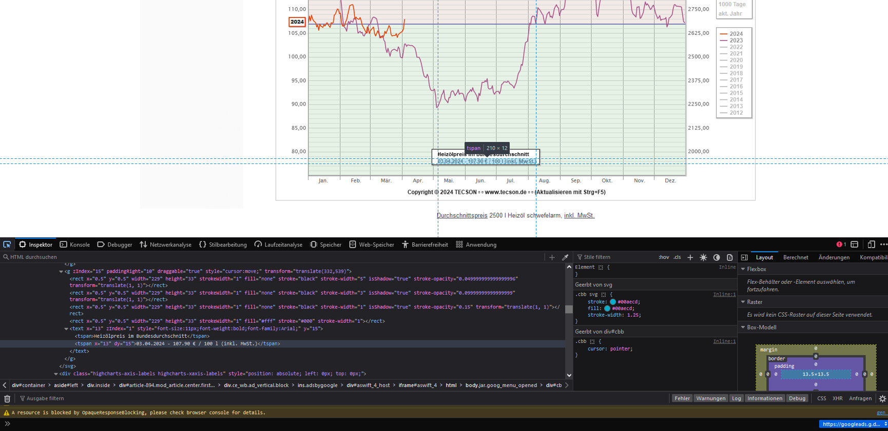

Ich möchte gerne den aktuellen Heizölpreis von hier auslesen:
ich habe mit F12 die Entwickleroptionen geöffnet und das Element ausgewählt:
dann den CSS-Selektor kopiert:
#highcharts-0 > svg:nth-child(1) > g:nth-child(43) > text:nth-child(5) > tspan:nth-child(2)
aber wenn ich das über Integrationen unter Scrape eintrage, bekomme ich einen ungültigen Sensor…
