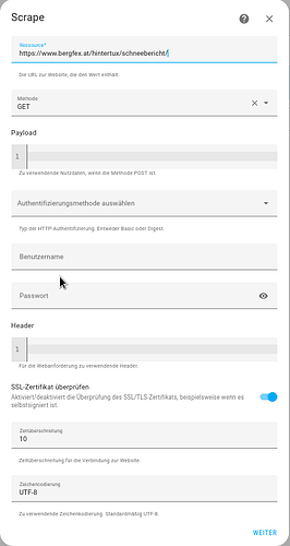

Wenn ich die Scrape Integration wie folgt konfiguriere
Ressource: URL siehe oben
Method: get

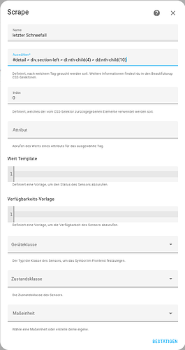

Neuer Sensor:
Auswählen: #detail > div.section-left > dl:nth-child(4) > dd:nth-child(10)
Index: 0
Attribut: ???
Hier ist mir nicht klar welchen wert ich eintragen soll. Habe verschiedene Ausprobiert, aber ohne Erfolg.

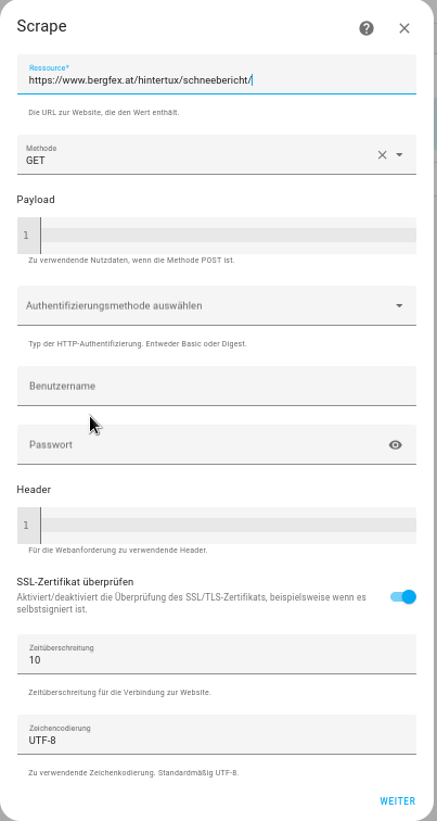

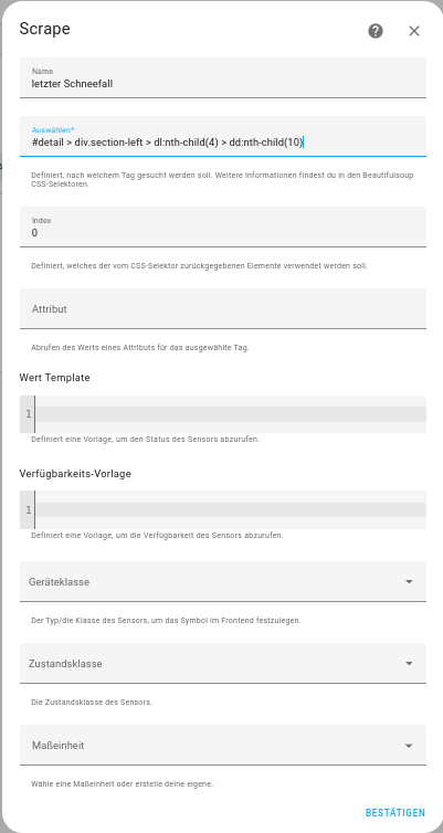

Also du könntest die Scrape-Integration über die graphische Oberfläche benutzen:
Bei mir wurde der Friendly Name dann aber doppelt hintereinander angezeigt, welches sich aber nachträglich korrigieren lässt.

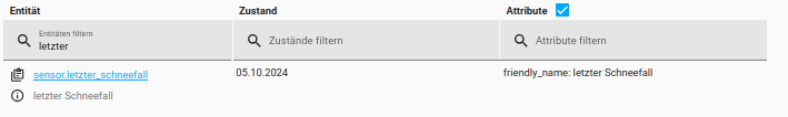

Das Ergebnis sieht dann hoffentlich bei dir auch so aus:
