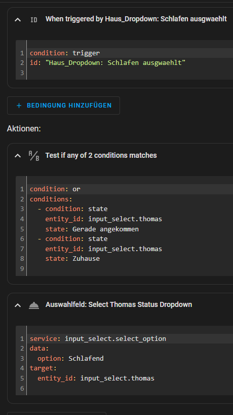

Aktuell bin ich am versuchen auch das Dropdown für das Haus auszuwerten und entsprechend den Personen Status zu setzen:
Das Haus Dropdown wird auf Schlafen gesetzt, nun sollen alle Personen die Zuhause sind und noch nicht schlafen auf schlafen gesetzt werden und das ist mein Problem.
Kann ich für jede einzelne Action Bedingungen angeben?
Wenn ich das richtig verstehe bezieht sich die “Condition” auf alle Aktionen darunter und nicht nur eine. Aber ich will ja die Thomas Dropdown nur ändern wenn aktuell der Status Zuhause oder Gerade angekommen ist und das setzen soll sich ja nur auf die eine Dropdown beziehen und nicht auch noch für die anderen 5 Dropdown für die anderen Personen im Haushalt.
Wie also kann ich eine Condition auf genau eine Action beziehen?
@Sargon
Bitte zukünftig für Nachträge/Korrekturen die “bearbeiten” Funktion (geht 24h) benutzen. Danke!
Du könntest bei den Aktionen mit Wenn-dann arbeiten, wenn du die Bedingungen nicht auf alle Aktionen beziehen willst. Aber ich sehe, dass du das bereits machst. Dann mach pro Aktion ein Wenn-dann.
