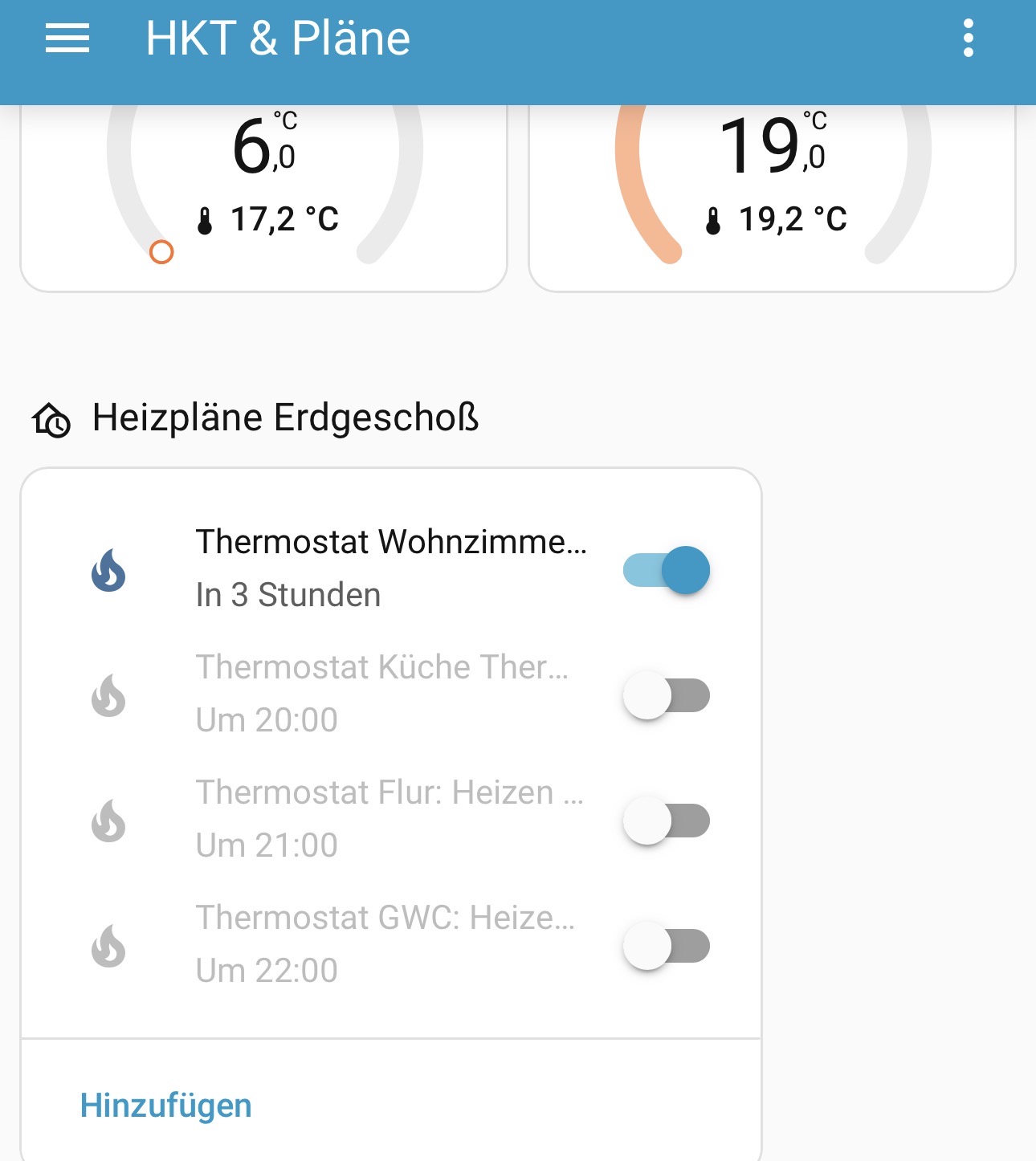

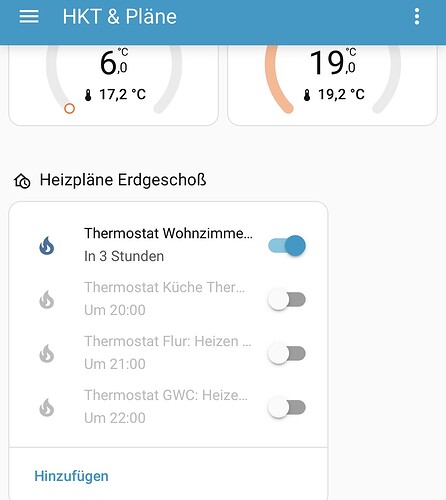

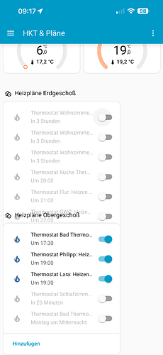

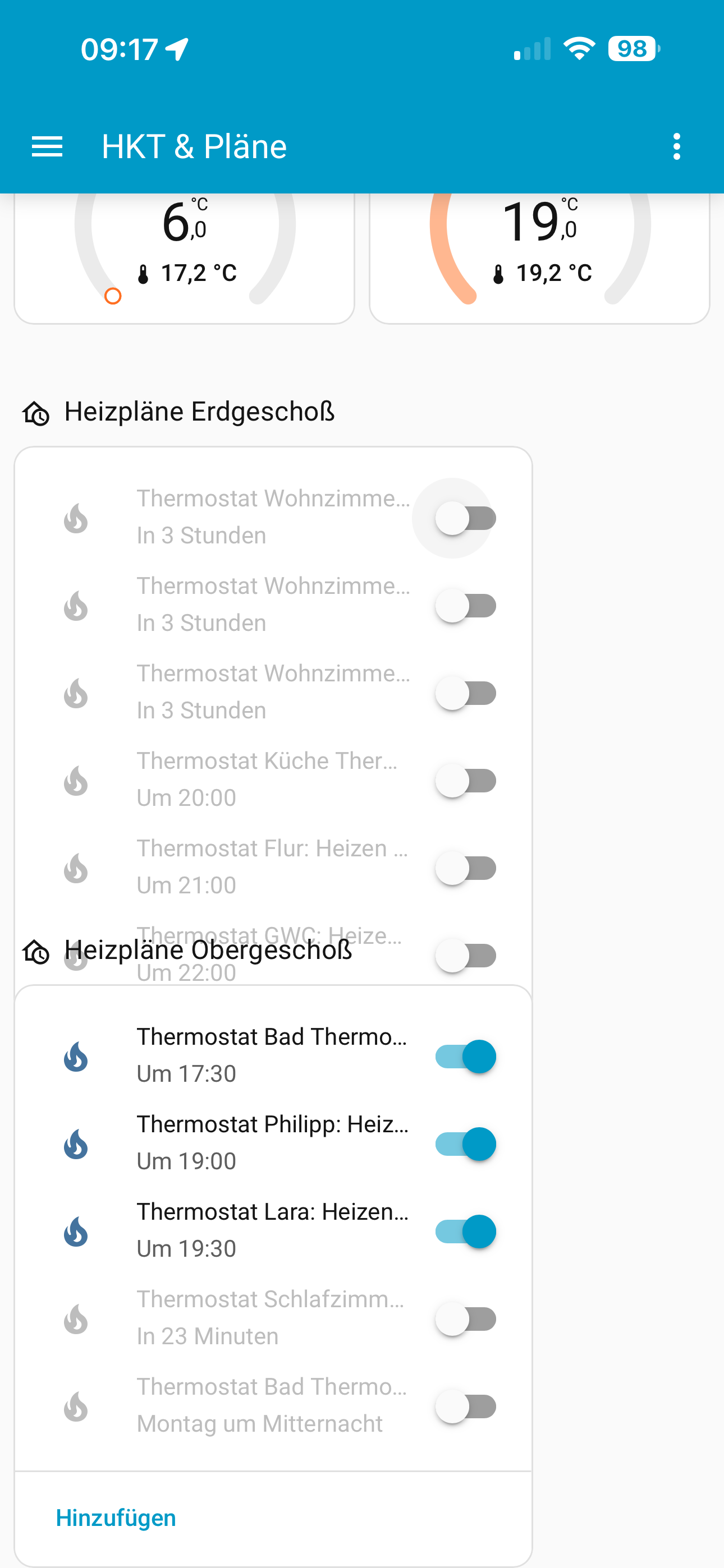

ich habe ein Problem mit meiner Scheduler Card. Wenn ich einen Heizplan ein oder ausschalte, kommt plötzlich weitere Einträge des gleichen Plans. Ich habe keine Idee woran das liegt. Zur Verdeutlichung habe ich mal Screenshots gemacht.
Das erste Bild zeigt den Plan Wohnzimmer wie es normalerweise ist. Das zweite Bild zeigt wie sich nach aktiven die Einträge vervielfachen, drückt man nochmal auf den Plan, dann kommen noch mehr Einträge hinzu. Ich weiß leider nicht wann das passiert ist, da ich die Heizung erst jetzt wieder eingeschaltet habe.
Nachtrag: Habe jetzt das letzte Update der Karte zurückgesetzt und eine ältere Version genommen, nun läuft es wieder
Hab ich auch..hab dann auf die Guthub Seite geschaut und das scheint aktuell ein Bug zu sein, an dem gearbeitet wird
