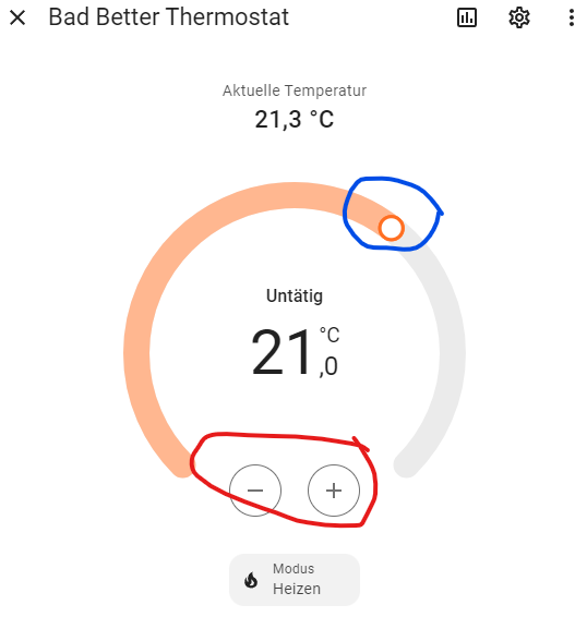

Wenn ich da drauf clicke, geht ein Fenster auf, bei dem ich den Sollwert verändern mit 2 Möglichkeinten verändern kann:
± Tasten (rot)
Schieberegler (blau)
kann ich diese Möglichkeiten deaktivieren - wenn möglich einzeln?
Vielen Dank für die Antwort
Geht nicht, nicht das ich wüsste.

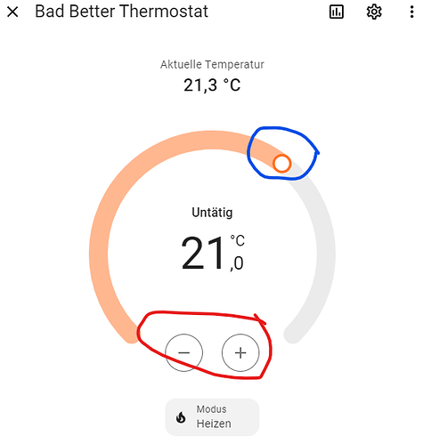

Geht das auch hier?
Der Regler lässt sich nicht deaktivieren.
:cry:
