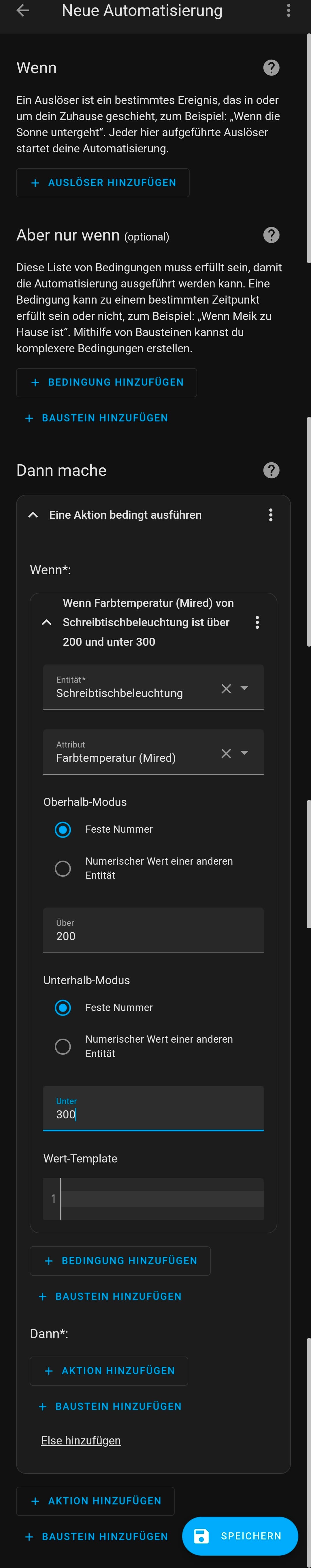

gibt es eine Möglichkeit das in der GUI zusammen zu klicken oder muss ich mich mit scripten auseinandersetzen? :open_mouth:
bastel ich das in der Kategorie scripe oder automationen?
Das geht auch per GUI, macht es aber nicht einfachen. Das ganze ist eine Wenn-dann Aktion, die einen Numerischen Zustand abfragt. Das ganze dann auf die einzelnen Tasten legen.
