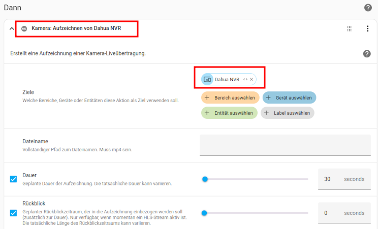

Ganz einfach so:
In dem Fall ist mein Dahua NVR auch mit einem RTSP-Stream per Generic camera bei HA eingebunden.
Die restliche Konfiguration wie Speicherort usw. musst Du dann natürlich noch einrichten.
Edit: Noch ein Beispiel zum Speicherort:
metadata: {}
  duration: 30
  lookback: 0
  filename: /media/{{ now().strftime("%Y%m%d-%H%M%S") }}.mp4
  entity_id: camera.dahua_hof_mediaprofile_channel1_substream2
action: camera.record
In dem Fall wird eine Aufnahme einer meiner Dahua Kameras mit Datum und Uhrzeit als *.mp4 Datei unter /media gespeichert und ist dann ober die HA Oberfläche bei Medien —> My media vorhanden. Den Media-Ordner dann noch in die configuration.yaml als/bei allowlist_external_dirs hinzufügen.
